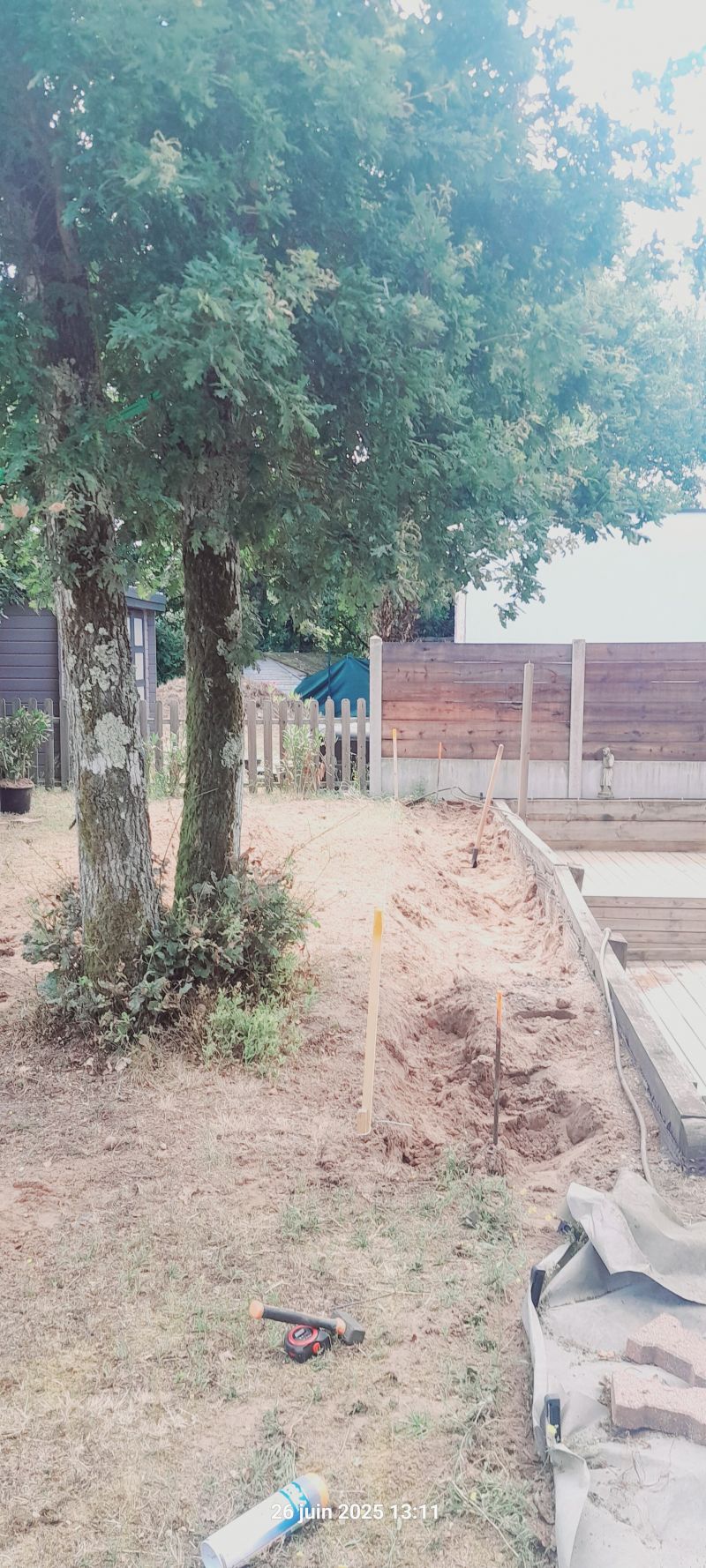

Salut à toutes et tous.
Je vous présente le projet.
Un mur de soutènement de 1,80m depuis la base de la semelle. Et 8,5m de long. Il va retenir un sol sableux en gironde.
8 rangs de blocs à bancher.
Une zone hors gèle à 0,4m
Une semelle de 0,25m

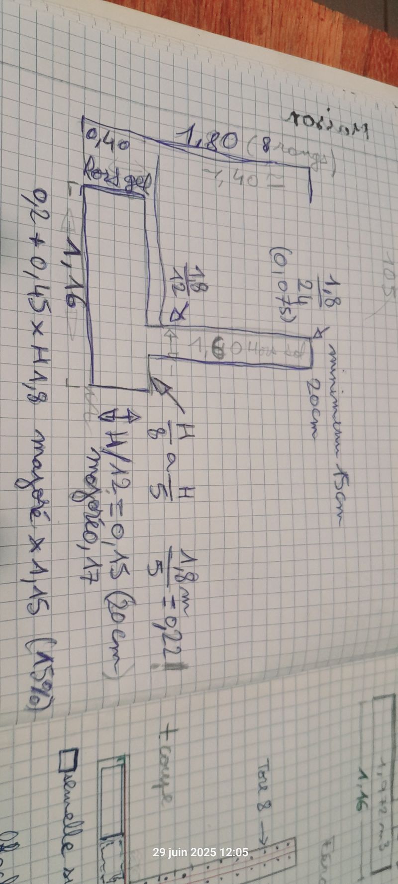

Les calculs majorés de 15% me donne une semelle de 1,16m, un patin de 17 cm à 36cm.
Mon ferraillage serait 3 semelles symétriques 15×35.
Liées par un trellis st25cs. Une semelle de blocs à bancher pour guider mes attentes qui seront en tore 10 avec lesquelles je ferais deux L tous les 25 cm
Le ferraillage horizontal sera en tore 8 et dans chaque rang biensure.
Ouvrons le sujet. J'attends des corrections et des confirmations. Du consensus et des contradictions !😁😅

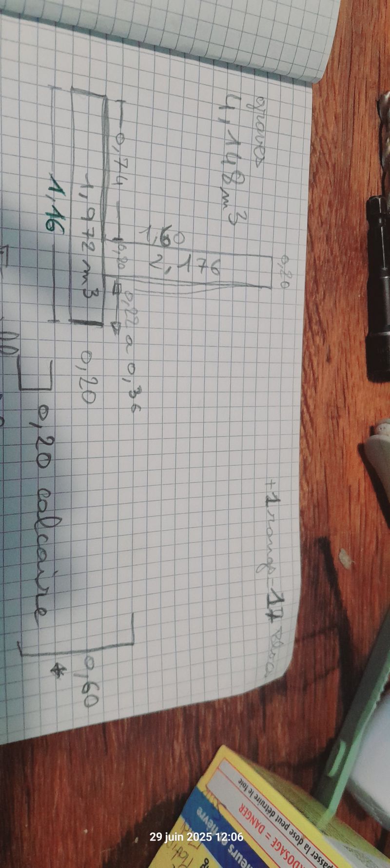

Quelques volume, la dimension du patin et talon.
20cm de pré dalle en calcaire.
Donc fond de fouilles à 0,60m.
Semelle de 20 donc 2,5cm d'enrobage des ferailles.
Avec toutes ces ferrailles je devrais peut-être faire une semelle de 25 cm d'épaisseur pour mieux enrober le ferraillage?

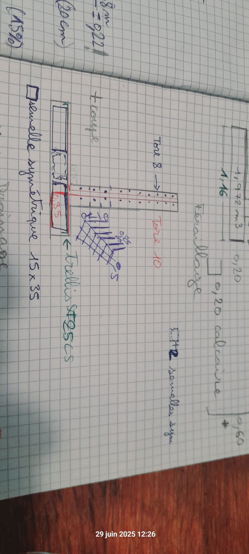

Voici le ferraillage. Avec tore 10, un L de chaque côté de la semelle.
Un treillis st25cs reposant sur les 3 semelles symétriques 15×35. Et il y aura également une semelle de blocs à bancher de 0,50×0,70 espace des attentes 0,25.

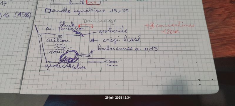

Un remblai en cailloux roulés 8/16 dans du geotextile.
Posé sur un tuyau d'épandage de 100.
Au vu du terrain sous le niveau des évacuation d'eau de pluie je suis contraint de traverser le mur pour évacuer l'eau sous la terrasse qui derrière le mur.

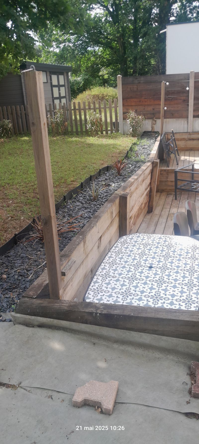

Voilà ce qu'a fait une propriétaire peu scrupuleuse pour exploiter le garage et séparer une maison en deux et vendre ainsi 2 maisons.
Alors ma cliente se retrouve sous les niveau d'évacuation des eaux de pluie. Avec des soutènement à pas cher. En traverse paysagère (pin].
