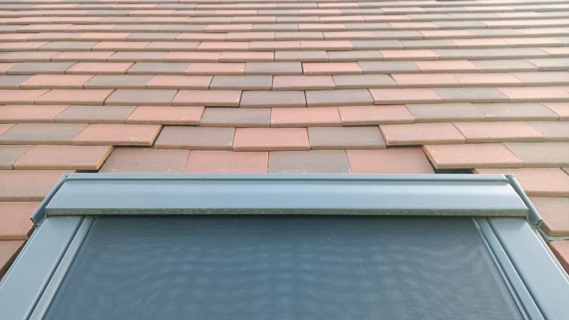

Bonjour !
Deux ans après la construction de ma maison en CCMI, je constate qu'il y a une sorte d'affaissement des tuiles, affaissement de forme triangulaire au dessus de l'un de mes Velux (voir photo ci-dessous).
Est-ce un comportement normal dû au velux (bien que je ne le retrouve pas au niveau des autres velux) ou bien dois-je m'inquiéter ?
Merci d'avance pour vos retours !
Stéphane

Salut, c'est très inquiétant, allez voir dans les combles ce qui se passe !
Je pense qu'un chevron a été coupé pour poser le velux et le chevêtre a été mal fait, ou peut-être qu'il y en a pas.
Donc le chevron central et les liteaux se sont affaissés.
Pareil si c'est des fermettes, il y en a une qui été coupée en étant mal retenue.
C'est une malfaçon à mon avis
Pour y voir clair, il faut soit sortir les tuiles, soit casser le parement intérieur et sortir l'isolant.

Je vais aller bientôt voir mais je ne sais pas si je vais pouvoir voir quelque chose. C'est une construction en R+Combles, je pense que le sol des combles est au dessus du problème et qu'il faut détuiler pour pouvoir voir.
Merci, c'est très clair ! J'hésite cependant entre faire marcher la DO (mais cela risque de prendre plusieurs semaines/mois) ou faire intervenir quelqu'un à mes frais. Quel est le risque ? Des infiltrations d'eau ?
Commencez par téléphoner le constructeur ou le couvreur. Peut être qu une intervention simple peut suffire sans partir dans des expertises d assurances.
Si vous faites intervenir une entreprise à votre convenance vous vous mettez dans un beau ******** avec la DO en cas de souci ultérieur

Malheureusement, pour l'instant, impossible d'avoir mon ancien conducteur de travaux au téléphone et je n'ai pas le contact direct du couvreur... J'aimerais bien une intervention simple mais ce n'est pas gagné !
Bien pris pour les effets d'une intervention externe, c'est ce que je pensais. J'ai juste peur des dégâts indirects (par exemple une infiltration d'eau dans la chambre située juste en dessous) si l'intervention tarde trop.
Oui c est le principal risque. Une petite bâche en attendant?

Exocet a écrit:. Une petite bâche en attendant?
Non pas petite ! Va devoir monter jusqu'au faîtage, et redescendre un peu de l'autre côté de la toiture.
Pour moi les tuiles à ras le velux piquent du nez car il manque une calle en dessous. Du coup vue qu'elles piquent du nez, celles du dessus également dans un effet cascade. En principe dans le raccord d'étanchéité velux il y a un profilé en V mais on peut aussi le faire en zinc à la plieuse
