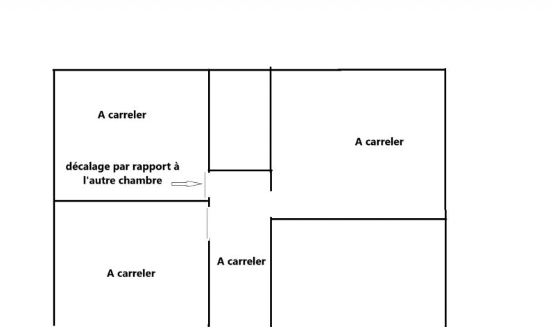

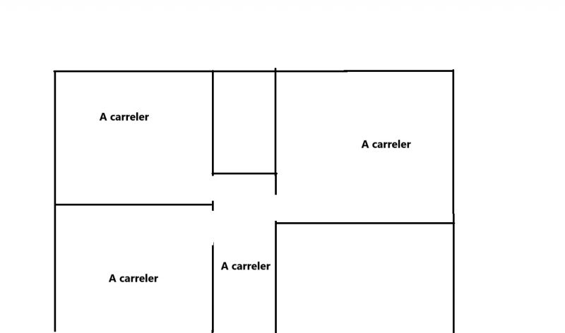

Je dois carreler ces différentes pièces et couloir. A la base je souhaiter commencer par les chambres et terminer par le couloir, mais je me demande si il n'est pas plus judicieux de commencer par le couloir pour être bien centré et ne pas avoir de décalage au niveau des seuils de portes si le commence par les chambres. Merci pour vos conseils.

vous avez prévu 1 seul et même carrelage (toutes les pièces et couloir) partout ?
Souvent, le couloir est différent et délimité par les seuils.
Je suis d'accord avec vous, le calepinage et pose du carrelage dans le couloir est le + important car au final, c'est le 1er qu'on verra et pas de rattrapage possible.
D'autres commenceront par les chambres, à l'opposé de la porte pour une vue d'ensemble (si la porte est ouverte et qu'il n'y a rien entre porte et fenêtre)...
l'important est de bien calpiner le couloir et de finir propre avec la barre de seuil.
ps : dimensions du couloir ?
dimensions du carrelage ?
avez-vous essayé sur ordi ou papier ?

En effet, c'est le même carrelage partout, donc je souhaite éviter les barres de seuil.
C'est du carrelage effet parquet : 20 x120 cm
et le couloir fait 4,85m de long sur 92cm de large.
Je n'ai pas essayé sur du papier mais j'ai peur de cela si je commence par les chambres. Je risque d'avoir un décalage au niveau des portes que je ne pourrais pas rattraper.

Bonjour. j'ai posé du carrelage imitation parquet de 0.9x0.15 mais je devais longer le joint de fractionnement donc implantation imposée dans mon cas.
Pour votre cas, je tracerais un trait au crayon au milieu des encadrements des portes des chambres à gauche du plan puis j'utiliserais une règle de carreleur pour visualiser plus facilement comment tombent les joints au niveau de l'encadrement de la porte de droite. Ainsi vous auriez possibilité de décaler légèrement vers la gauche ou la droite pour limiter/éviter les découpes trop compliquées.
