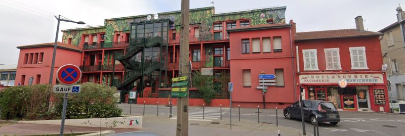

Pour les lyonnais , je surveille une ITE à la Saulaie à Oullins , c'est une ITE foncée , magnifique et recouvert d'une peinture speciale ( je ne retrouve plus l'article  ) qui date de 2012 environ et qui n'a pas bougée.
