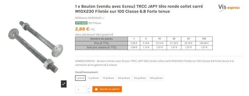

Je cherche la meilleure méthode pour poser du bardage bois sur mes façades en parpaing creux de 20cm.
Le bardage est envisagé en Mélèze pose verticale, sur un liteaunage couche croisée en 40*60mm, le tout sur un pare-pluie.
La question qui me préoccupe est de savoir comment fixer solidement la première couche de liteaux (verticaux) sur la façade en parpaing creux. Le DTU n'est pas pas hyper explicite sur la méthode, il fait juste peur en listant l'ensemble des surcharges (vent notamment) qui s'appliquent à la façade.
En fouillant j'ai trouvé plusieurs variantes dans la façon de faire :
1) Fixation des liteaux par équerre métallique ou directement en vissant à travers les liteaux.
2) Utilisation de chevilles classiques en visant les joints de parpaing.
3) Utilisation de chevilles à frapper dans l'avéole du parpaing.
4) Même chose mais avec un grande longueur de cheville (180mm) pour aller s'ancrer dans la second alvéole du parpaing
5) Fixation par scellement chimique d'un tamis
Apparemment il y a quand même un peu d'aléatoire sur la tenue des chevilles dans le parpaing. J'en suis à me demande si je n'ai pas simplement intérêt à trouver une fixation qui traverse tout le mur, comme une tige filetée ou un boulon trcc que je vienne serrer coté intérieur des parpaing (la maison est en construction donc je mur n'est pas encore doublé)? Je serait ensuite en isolation par l'intérieur donc pas vraiment de sujet de pont thermique dû à ces fixations traversantes.
Qu'en pensez-vous?

Hello,
Il va y avoir un grand nombre de chevilles à mettre en place, donc le scellement chimique bof.
Cheville à frapper dans les joints de parpaing ça me parait pas mal, sinon des chevilles nylon à déformation dans les alvéoles.
Exemple : https://www.fischer.fr/fr-fr/produits/fixations-courantes/ch[...]les-a-expansion-sx-plus
Sur un vrai magasin (pas en GSB) ça va vous revenir à une 15aine d'euros la centaine. Pour les surcharges, vous allez avoir une cheville tous les 50cm peut-être donc ça va quand même être bien réparti.

Bonjour Woofy, merci pour votre retour Smile et pour la préconisation de chevilles. Ca me parait plus évident que de chercher les joints (qui seront masqués sous le parepluie).

Petit retour : j'ai utilisé des chevilles SXR 8*100 à frapper puis visser, en visant les joints de parpaing et la fixation était bonne. Il y a eu quelques ratés avec des chevilles qui ont tournées, principalement dans les secteurs de renforts avec un grande densité de ferraille.
Encore merci pour les conseils.
