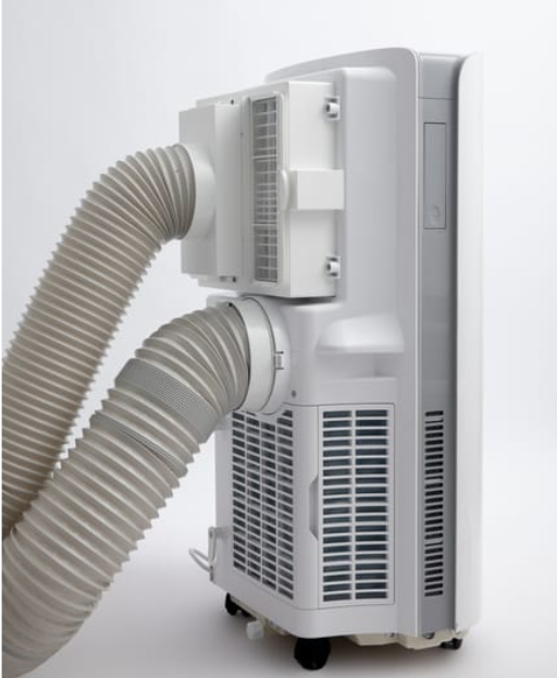

Je me permets de poser une question de néophyte : j’ai un climatiseur mobile Woods Cortina Air Switch, et ce modèle prévoit :
- une sortie air chaud
- une entrée d’air, couplée à une sonde température
Ma question est la suivante : suis-je obligé de brancher le second tuyau pour faire fonctionner le climatiseur ? Ne puis-je pas me contenter du premier, qui est, lui, indispensable bien-entendu.
Merci beaucoup !

Si le fabriquant l'indique dans ses notices, oui.
Si tu ne peux pas faire 2 ouvertures vers l'exterieur, tu t'es trompé de produit

Mais concrètement, est-ce que ce second tuyau ne sert (i) qu'à aller chercher de l'air chaud, et (ii) qu'à permettre au climatiseur de s'arrêter automatiquement passé une certaine température obtenue dans la pièce ?

Ilfaut Ca ressemble à ça ?[url=https://files.forumconstruire.com/images/ca/capture-cran-2025-07-04-png-stor-68680734815dc461388.png]
[/url]
donc oui, tu as un condenseur et un évaporateur.
Les 2 doivent prendre de l'air dans des milieux diffèrents, comme ton frigo
Les 2 tuyaux sont pour le condenseur, un qui lui amène l'air de dehors et l'autre qui le rejeté. C'est l'air chaud
Les grilles du bas sont l'evapo, elles aspire l'air de la piece qui doit etre soufflé sur le dessus de la machine en air froid
Il faut lire les notices https://media.adeo.com/media/4041781/media.pdf

Et pourquoi certaines climatisations n’ont qu’un seul tuyau ? Sont elles moins performantes ?

Tu n'as que rejet de l'air chaud du condenseur
La reprise de condenseur et de l'evaporateur se fait dans ta piece.
Pour moi ce genre de clim ne sert à rien car tu es obligé de faire rentrer le meme debit que celui rejeté dehors.
Elles sont moins performante du coup
