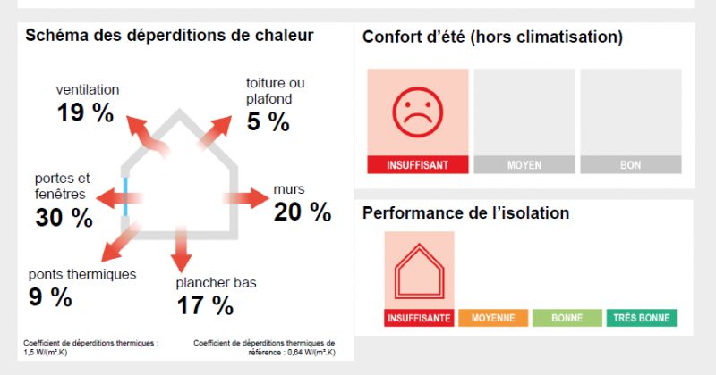

Nous sommes en cours d'achat d'une maison ayant un DPE E. L'objectif est pour nous de faire différents travaux afin de la rendre plus économe en Energie.
Je joins en image la répartition de la déperdition énergétique actuelle.
Le poste Porte et fenêtres va être géré par un PRO,
Le poste ventilation et pompe a chaleur et ballon thermo par un pro également,
Reste donc le poste isolation en sachant que:
* le sous sol on souhaite transformer en habitation donc j'aimerais savoir quel matériel utiliser pour la partie placo et iso
* la partie habitation , savoir quel mur il faut isoler ou bien le travail sur les menuiseries et la ventilation va être suffisant
*Les combles quel matériel utiliser
Ainsi, le poste isolation nous souhaitons garder mais la problématique est de savoir quel matériel et aussi sur la partie habitation actuelle quel mur travailler.
Merci de votre amabilité
Salut, bien fort celui qui sera, vous répondre sans avoir des informations sur la structure de votre maison. Et de son isolation actuelle. Il ne serait pas sérieux de se fier à ce simple document.
Le seul truc que l'on peut dire, (ci le document et sérieux) c'est que votre toiture et pas mal isoler, ou que tout le reste est catastrophique. Mais avec une note en E, je dirais plutôt que la toiture et pas mal isoler.

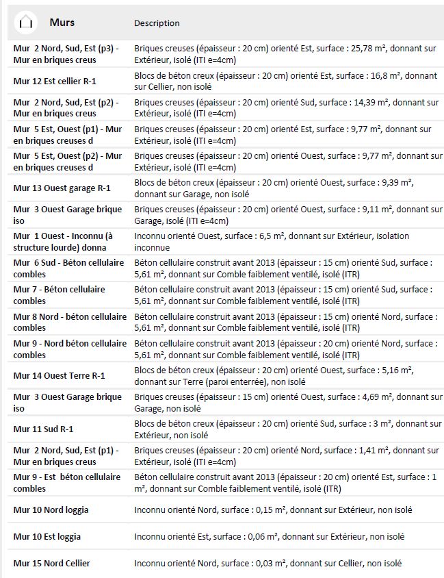

Donnez nous la composition des produits qui ont étaient utilisé pour construire votre maison, et faire l'isolation actuelle.

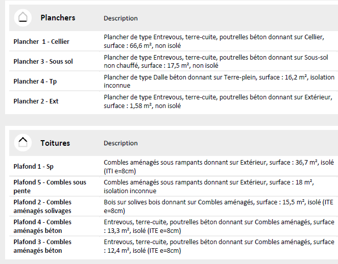

bonjour,
je vous joins ici 2 images traitant des compositions
si je prends simplement le cas des combles :
il me semble que dans l'ensemble l'isolation est assurée par 8 cm d'isolant (de quel type ... ?)
il me semble que les 19% de pertes de déperditions par la toiture sont bien optimistes.
Les murs sont soit sans isolation, soit avec une isolation très faible
Pour faire simple et très court :
isolation des combles la compléter pour avoir au moins un R de 7
Isolation des murs : lorsqu'il y a isolation existante de 4 cm enlever cette isolation,
faire par exemple une ITI en système Optima (ossature métallique) avec un isolant
ayant un R d'au moins 3,75
L'isolation des planchers n'est pas à oublier mais ce n'est pas une priorité.
Il faudra bien sur rentrer dans le détail pour la mise en œuvre.
Après reste la solution de l'ITE pour les murs
Ne pas oublier : ouvrants, VMC, ...
Cdt

Merci de ton retour, j'aurais une autre question stp.
Dans une chambre dois je isoler que la partie qui donne sur l'extérieur? ou toute la chambre; En sachant que les menuiseries vont changer en double vitrage, les planchers vont être isolés car une transformation du garage (sous-sol) en habitation est prévue, et une PAC sera installée.
Je souhaite aussi éviter de trop perdre en M2 dans les chambres
merci
si o ne prend que la thermique en compte (et pas l'acoustique) il faut isoler
les murs donnant sur l'extérieur, ou les murs donnant sur des locaux non chauffés.
Cdt
dans une chambre (donc chauffée) , changer les fenêtres et ne pas isoler
les murs donnant sur l'extérieur n'est pas réaliste.
Cdt
