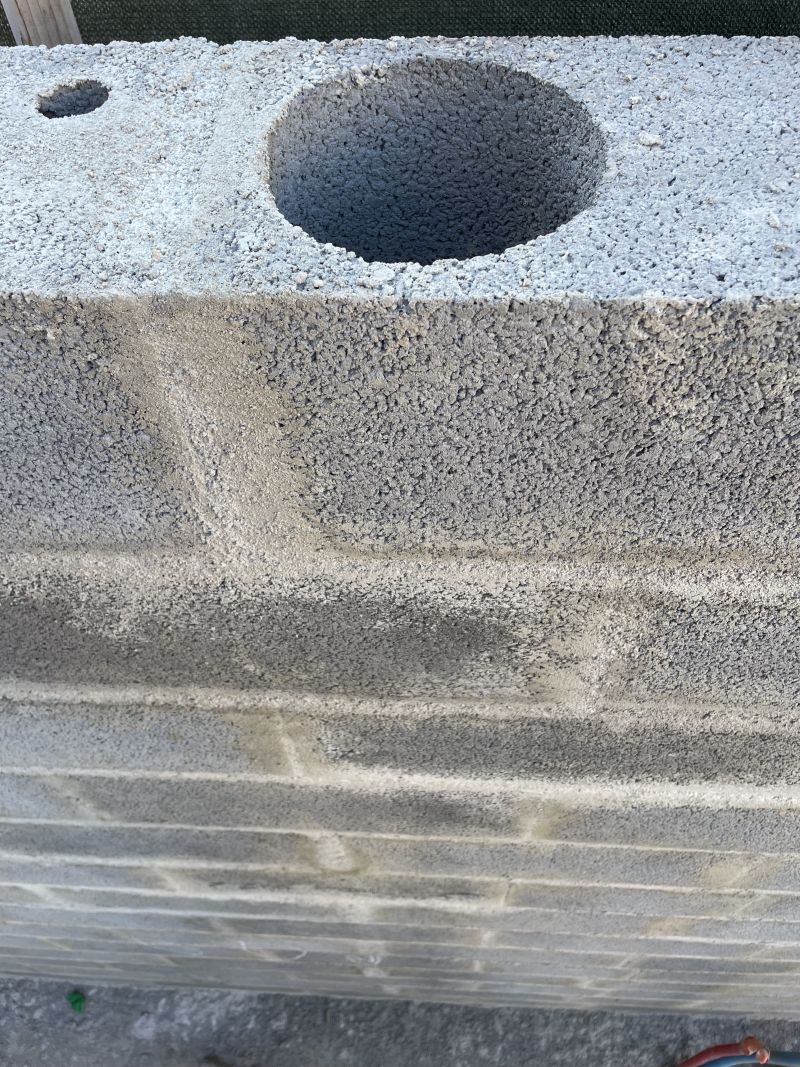

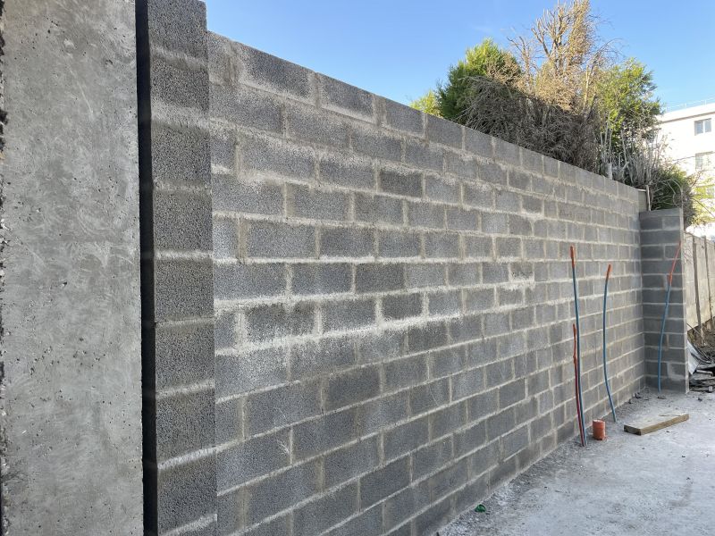

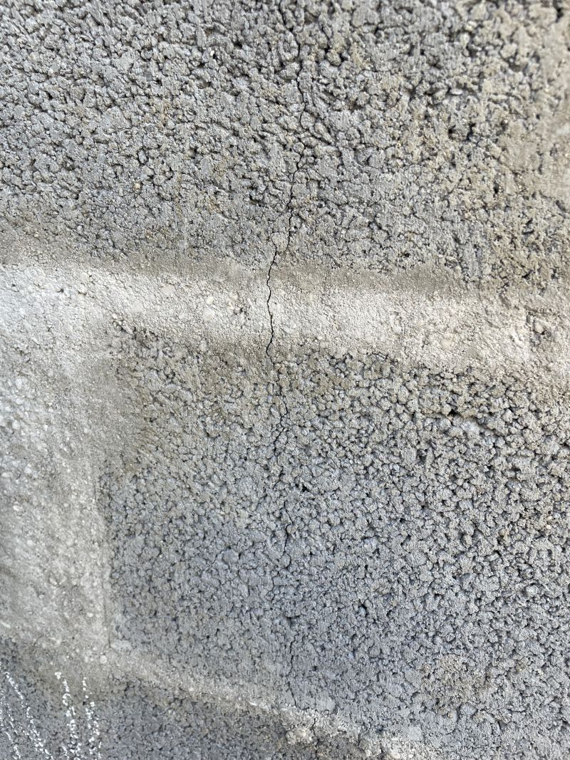

Actuellement en train d’élever les murs de mon extension, j’ai constaté tout à l’heure alors que j’ai élevé la maçonnerie à 2m80 que le poteau d’un seul chaînage vertical a fissuré.
Bizarrement la fissure ne vient pas du haut ni du bas,
Il semble que la fissure a démarré du milieu du mur, en suivant verticalement les blocs coffrants de chaînage vertical, la fissure à rejoint l’avant dernier bloc au bas du mur mais n’est pas remonté jusqu’en haut (maçonnerie plus récente).
L’élévation des murs à pour info été commencé il y a 1 mois, les fondations et le plancher datent de l’année dernière.
Normal ou pas ?
Je m’inquiètes moyennement car ces blocs vont être remplis de béton armé mais bon je m’interroge tout de même, car la fissure s’étends sur quasiment 2m20 verticalement en suivant le trou de coffrage du poteau (aucune autre fissure ailleurs).
Qu’est-ce qui a pu provoquer ça ?
Pour info il s’agit de fondations semelles filantes largement surdimensionnées et par dessus un vide sanitaire en poutrelles hourdis béton calculés par le vendeur du plancher.
Je n’ai aucun doutes sur les fondations et le plancher, j’ai d’ailleurs été voir dans le vide sanitaire et rien constaté de particulier.
Bloc parpaing NF B40, le mur et parfaitement de niveau et d’aplomb.
C’est moi qui ai tout fait donc je connais bien le chantier.
Le mur fais 8m de long donc j’avais mis un chaînage vertical à la moitié
Il y’a aussi un chaînage vertical dans chaque angle
Et pour anticiper les questions : oui il s’agit d’une extension avec 4 murs avec chaînages horizontal et vertical réglementaires.
Juste j’aimerais être rassuré, c’est déjà arrivé à quelqu’un ?
Ci dessous quelques photos bien plus parlantes qu’un long discours :
Avez vous déjà constaté ça sur un de vos chantiers ?
avez vous monté le mur en une seule fois ?
Dept : Sarthe
Env. 40 message Nord
Je l’ai monté sur 3 semaines environ
1 ou 2 lignes par jour tranquillement
