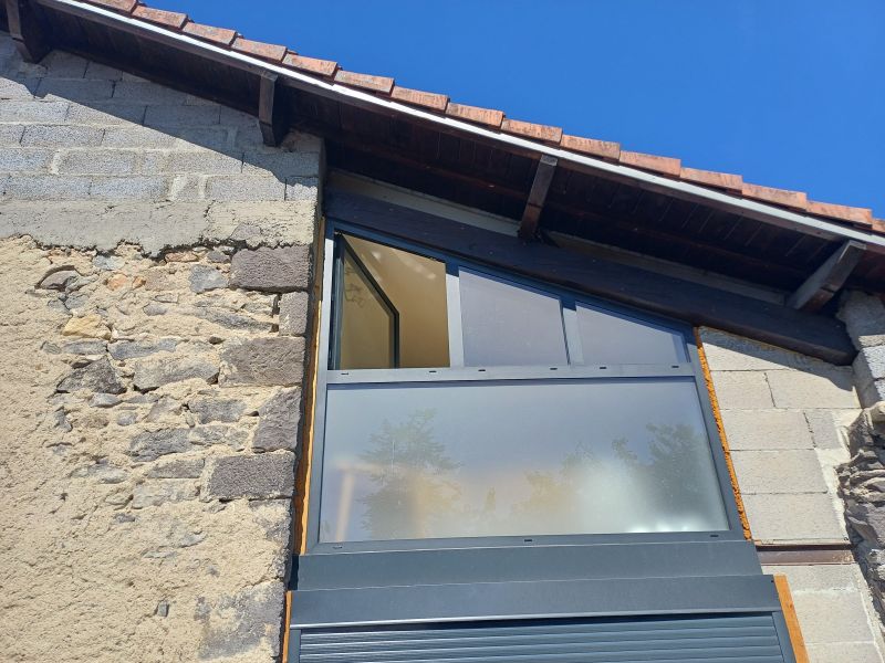

Bonjour j'ai une fenêtre trapézoïdale sous toit et j'aimerais y mettre un volet roulant. Enfin c'est la seule solution que je vois pour avoir une fermeture opaque et protégeant de la chaleur.
Afin de ne pas cacher la vue devant la fenêtre j'aurais souhaité mettre le caisson au sol et faire remonter le volet roulant du bas vers le haut. Les fournisseurs Auquel j'ai demandé non pas pu répondre à mon besoin. La seule solution proposée et très chère et constituée d'un caisson incliné  sur le haut de la fenêtre. Pourtant j'ai déjà vu cette solution en navigant sur Internet mais je n'ai pas réussi avoir de contacts pour réaliser ceci.
Je souhaitait donc acheter un volet roulant d'occasion et tenter un prototype en le coupant en diagonale et  adapter un système de tensions pour mettre sous contrainte le volet afin qu'il se déroule correctement. Cela me semble compliqué d'autant que j'imagine que la solution existe.
Connaissez vous un fournisseur ou contact capable de faire ça ?
Merci d'avance

Effectivement, il va falloir bricoler.
Pour le contraindre à monter, pense à une simple poulie, avec une cordelette et en poids
Ou une chaîne genre porte de garage, qui ressemble à une chaîne de vélo.

Yes j'ai déjà bien réfléchi,  en effet un contre poids c'est le plus basique mais il y a quand même pas mal de difficultés. Je pense qu'il en faut un de chaque côté pour eviter de mettre le rideau en crabe. En particulier sur la partie la plus basse, il faudra quand même une course du contrepoids aussi important que la partie la plus haute et que la ficelle s'enroule dans le caisson ...il faudra aussi bloquer les lames "tronquées" latéralement...etc.
Bref pas infaisable mais si quelqu'un avait un expérience là dessus je suis preneur

Attention les yeux, j'ai fait un prototype.
https://youtube.com/shorts/utJL7ybUAOo?si=vzh2k7hOWCYaX77z
Plusieurs difficultés.
1 - le blocage latéral des lames.
La seule solution robuste consiste à mettre un profilé sur la tranche en biais. Ajusté à la largeur entre-glissière, les lames ne bougent plus.
2- le point d'ancrage des câbles.
Exit la fixation au niveau des lames découpées, sous peine de mis en crabe  (arc boutement) systématique
3- l'enroulement non total.
Impossible dans cette configuration d'enrouler la pointe du volet. Ce n'est  pas grave, Chez moi ça  sera comme  ça
4- le système de traction.
Évidemment celui du prototype ne sera pas conservé.  Inhesthetique et trop soumis au coincements et à l'usure.
Je vais chercher des "treuils " mécaniques ou enrouleur ressemblant au stop chute avec la bonne traction.des idées ?
Il me reste à calculer la force de traction . Mes seaux d'eau pourront me permettre d'estimer le poids nécessaire pour un volet roulant de la bonne taille.
