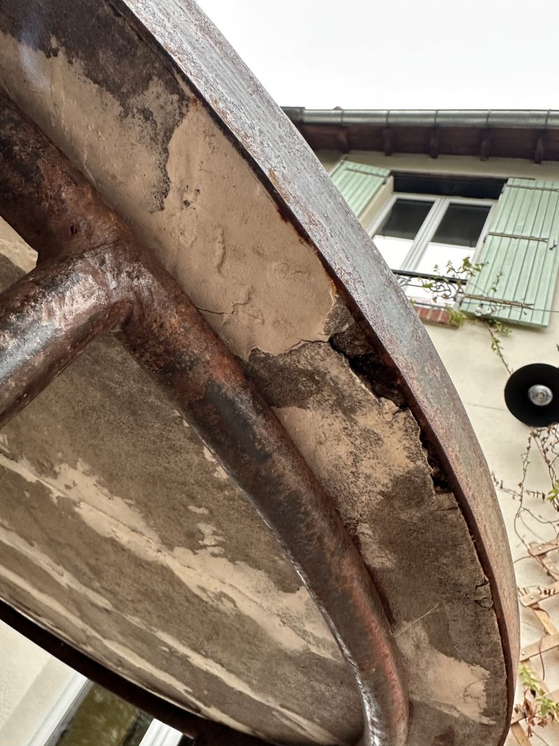

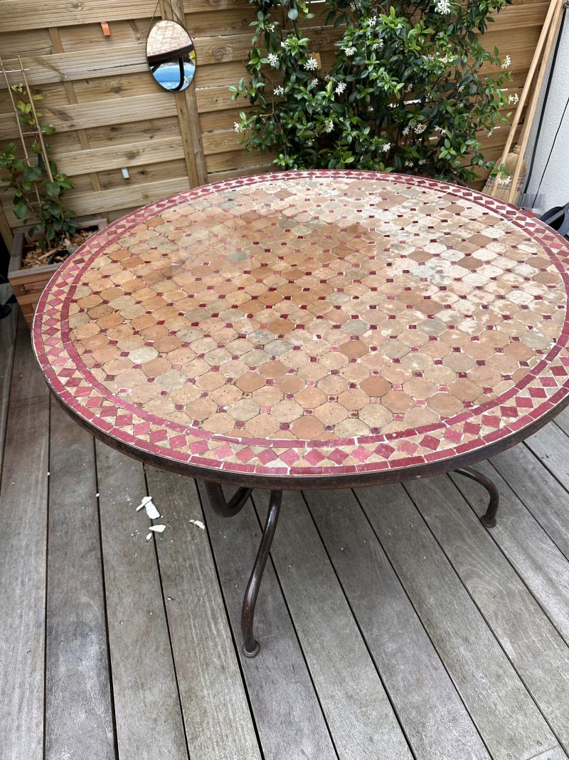

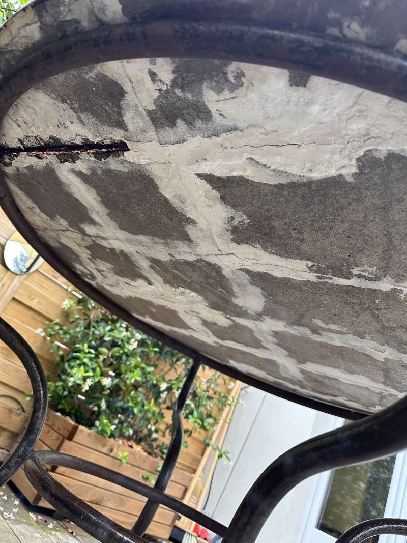

J’ai acheté une table en zellige mais le dessous de la table est assez abimé. Des morceaux de plâtres tombent un peu tous les jours.
Je souhaiterais donc colmater tout ça.
Je pensais gratter au maximum tout ce que je peux faire tomber puis appliquer un mortier Bdgon fibré. Qu’en pensez-vous ? Avez vous d’autres idées ? Puis appliquer une résine ou autre produit imperméable sur les carreaux du dessus pour éviter l’humidité.
J’ai l’impression que du plâtre a déjà été appliqué aux différents endroits où sont les tiges métalliques, que ces dernières ont tendance à gonfler avec l’humidité et donc bouger/sortir du plateau avec le temps, ce qui provoque la fissure du plâtre.
Des photos ci-joint pour vous aider.
Merci par avance pour vos réponses.

Bonjour.
Belle table !
Le support est fixé à la table d'après ce que je comprends ?
Si oui ce que je ferai personnellement :
Couper les fixations qui sont le soucis a priori.
Trouver un endroit bien au sec pour retourner le plateau et travailler tranquille
Enlever tout ce qui est pourri.
Couler une résine époxy avec de nouveaux système pour éventuellement la fixer.
Je dit ca , je ne l'ai jamais fait , mais je regarde des vidéos youtube ou ca à l'air facile l'epoxy....
De : Lyon (69)
Merci pour votre réponse.
Alors non le piètement et le plateau ne sont pas fixés ensemble. Le plateau est simplement posé par dessus.
Ok je vais regarder pour l’époxy ! Merci !
