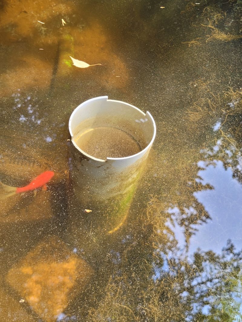

Pas tout à fait, le "skymer" a une fonction de filtre grossier (feuilles mortes, débris végétaux,) placé avant la pompe pour que celle-ci ne soit pas bloquer par des déchets, l'eau ainsi aspirée passe par le pompe puis va dans le filtre proprement dit qui lui retient toute les impuretés en suspension dans l'eau. L'eau sortant du filtre retourne dans le bassin.
Pour l'aspiration de l'eau, il y a deux possibilités : celle du "skymer" qui présente l'avantage d'aspirer l'eau en surface en créant un léger courant à la surface. Toutes le feuilles d'arbres et autres débris arrivants par voie aériennes restent plusieurs jours à la surfaces de l'eau puis elles coulent polluant l'eau à la longue. Pouvoir les retirer à mesure évite cette pollution. L'autre solution est que la pompe aspire en pleine eau, il faut quand même une crépine pour retenir les saletés (cailloux, sables, débris végétaux ayant coulés, mais là le nettoyage est moins aisé. Étant passablement bricoleur j'ai fait moi-même mon "skymer" avec du tube PVC de 100 ( plan plus détaillé si intérêt de votre part)

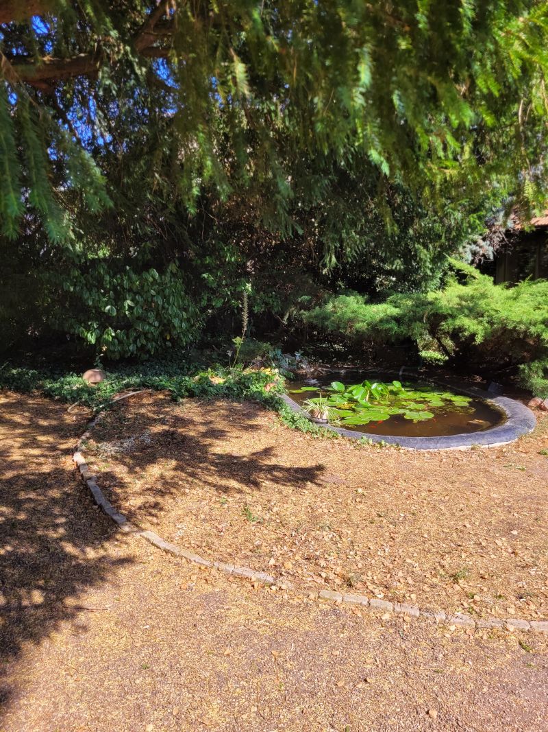

Bonsoir
Comme convenu voici les éléments du bassin : environ 8000 litres et 15m2.
Je vous joins une photo pour que vous puissiez voir l'environnement....
Il a également un filtre Bio Fish Mate (vieux) avec un tube UV de 15w qui ne fonctionne plus (même en mettant un neuf) vous avez quoi de votre côté ?
Un grand merci pour votre aide....il envisageait supprimer le bassin...ce serait dommage.
Bonne soirée

Bonjour, Merci pour cette photo qui aide à la compréhension. Plusieurs questions : où sont les points les plus profonds et les moins profonds ? Quels sont les éléments en panne qui seraient à changer. La pompe de jet d'eau ne marche plus parce que encrassée ou réellement en panne. Cette pompe alimente d'elle aussi le filtre que vous cité. L'eau filtrée, comment retourne t'elle au bassin . Autre point d'importantes ; quelles sont vos compétences en bricolage. Je vais vous communiquer mon numéro de téléphone en message privé pour communiquer de vive voix, celà permet d'être plus réactif. Je vais être totalement indisponible aujourd'hui.

Env. 20 message Allier

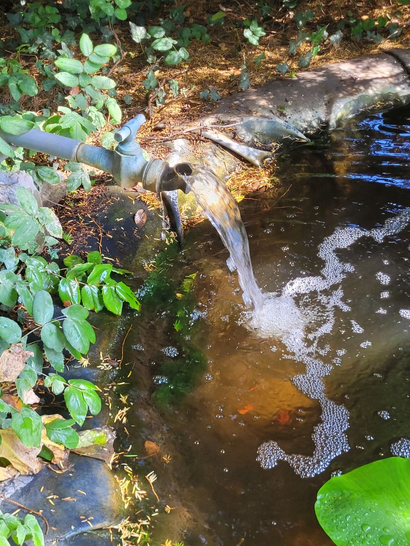

Voici des photos de mon installation.
Le bassin dans son environnement hyper arboré (avec les inconvénients...)

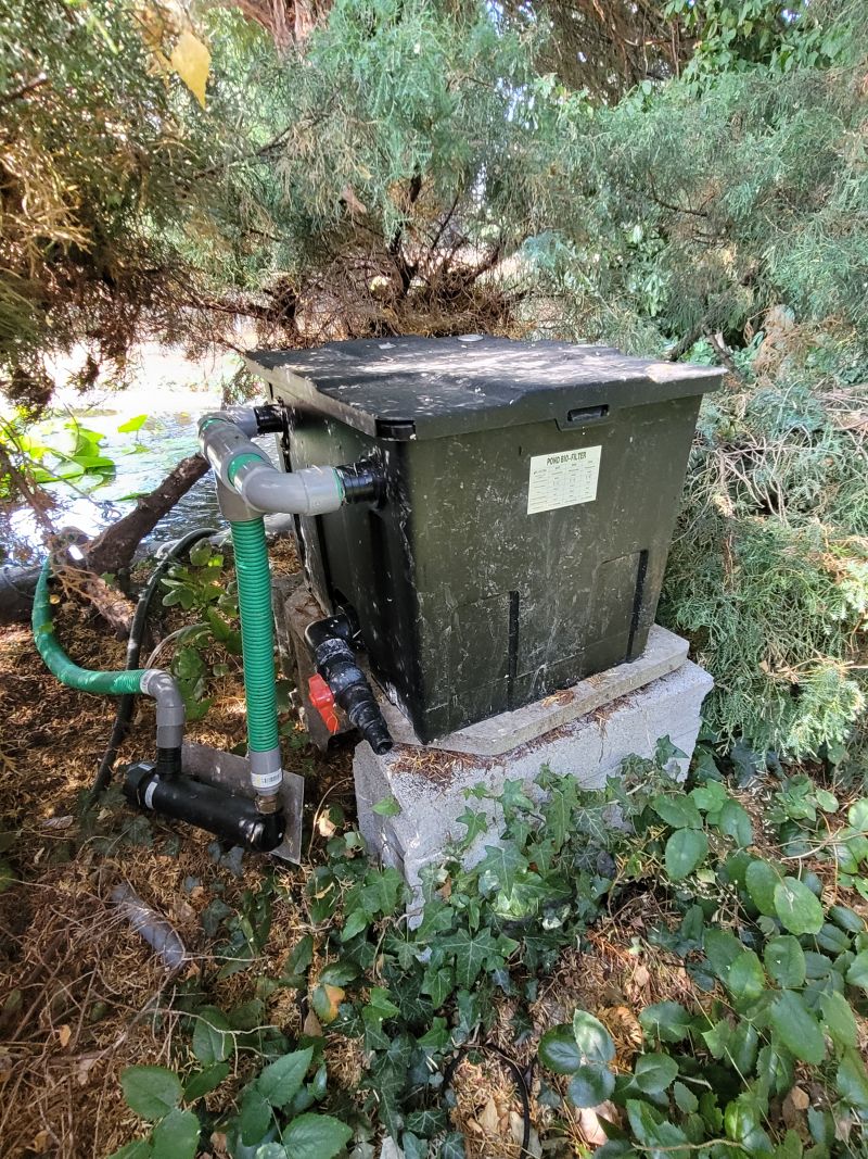

Le filtre gravitaire externe, coté arrivée d'eau. En bas à gauche, le stérilisateur UV

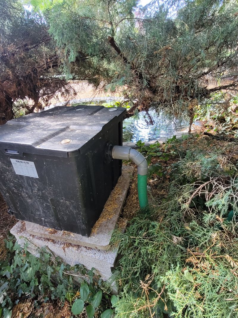

Filtre coté sortie d'eau
Retour de l'eau filtrée dans le bassin avec turbulences d'oxygénation
Coté aspiration de l'eau avec l’écumeur maison (skimmer). Au fond on aperçoit la pompe. Sur le dessus, un panier pour plantes aquatiques dont la fonction est de retenir les impuretés pour protéger la pompe. Les interventions sont aisées depuis le bord.

Le retour d'eau

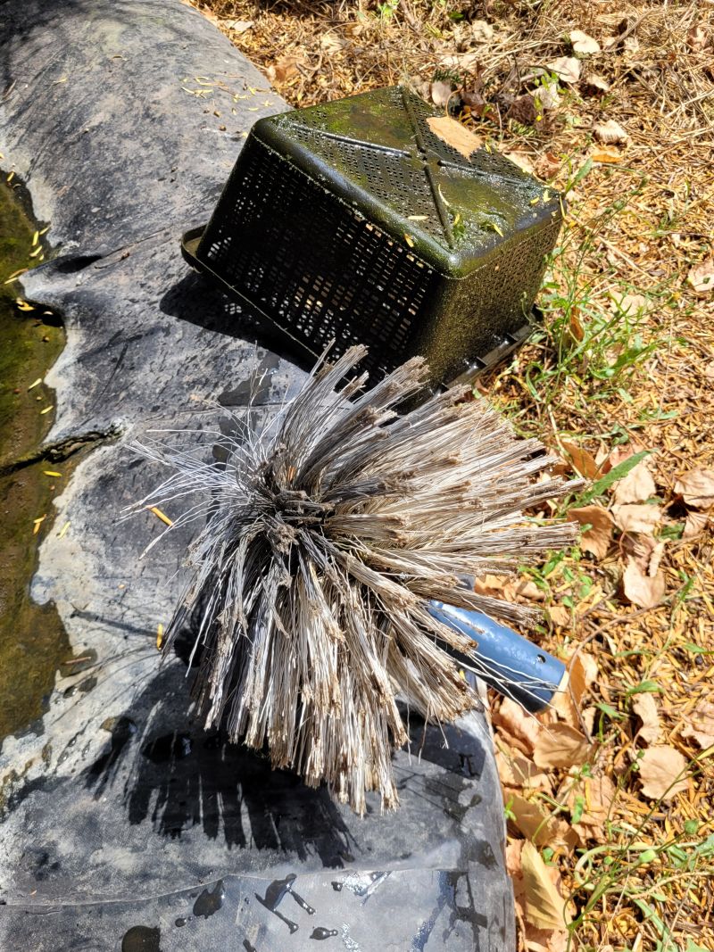

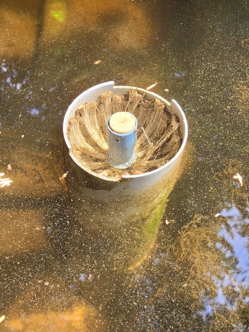

Photo du détail de l'écumeur maison avec panier de filtration retiré laissant voir la brosse de  retenue d'impuretés
Brosse retirée pour le nttoyage
Les éléments amovibles sur le coté

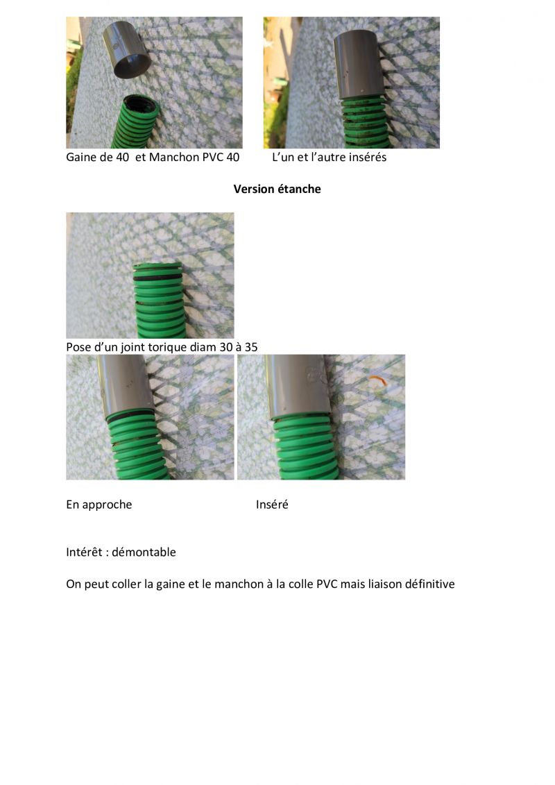

Sur les photos on peut voir des liaisons de gaine de câble 40 verte avec des raccords PVC de 40. Voici l'astuce.Biggrin
