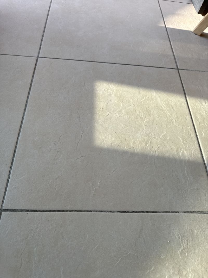

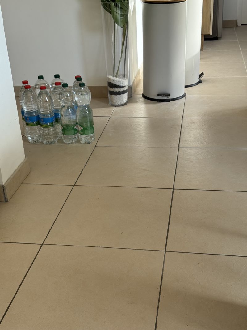

Je suis un peu embêté. J'ai un carreau qui s'est cassé et fissuré car la colle avait du mal être posée ou pas suffisamment en quantité (Je l'avais déjà réparé en mettant de la colle très liquide en passant sous les joints) Le problème c'est que je refais tous les joints de la maison et en fraisant tous les joints, ça l'a encore plus fragilisé et il s'est cassé.
,Le deuxième problème c'est que j'ai acheté la maison il n ' y a pas si longtemps et l'ancien proprio n'avait pas de carreaux en plus. Je n'ai pas envie de changer tout le carrelage. Avez-vous des idées à me proposer afin de faire quelque chose de correct ... Je vous ai mis des photos de mon carrelage, pensez-vous qu'il est encore possible de trouver le même modèle ? Car à la base je comptais enlever le seul carreau abimé est en recoller un autre. Ou alors j'avais pensé à mettre un carreau décoratif à la base dans les tons beige mais j'ai peur que ça fasse moche/ non harmonieux. Avez-vous des idées ou des retours d'expérience ?
Je vous remercie par avance.

Il est peut être possible  de trouver le même , il faut chercher dans tous les magasins de carrelage, c'est peut être du standard.
Voir les dimensions et épaisseur.
Exemple
https://www.bing.com/shop/productpage?q=carrelage+grab%c3%a9[...]=SHPPDP&browse=true

Ok merci pour ta réponse mais je ne veux pas me prendre la tête à refaire tout le carrelage.
J'avais aussi pensé à retirer un carreau dans un coin qu'on ne voit pas trop (style sous un meuble) pour le recoller au milieu de la pièce et échanger avec l'autre cassé.
Est-ce possible d'enlever un carreau sans le casser ? ça risque d'être une galère ?

Gros risque de casse.
Il faudrait pouvoir le soulever si la colle n'est pas trop adhérente comme chez moi.
Ce sont mes 2 petits enfants qui on décollé , à la spatule, tous les carrelages posés par le PRO
De : Conflans En Jarnisy (54)
Salut, julien771On ne voit rien sur vos photos.
