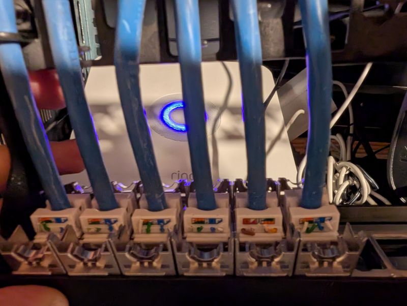

Env. 10 message Gironde
Verdict :
2 Prises Salon : 100mbs
2 Prises Bureau : 1Gbs
1 Prise Chbre 1 : 10mbs
1 Prise Chbre 2 : 0...
Et je précise Cablage Maison Cat 6A ; j'ai vérifié.

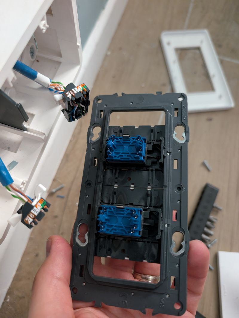

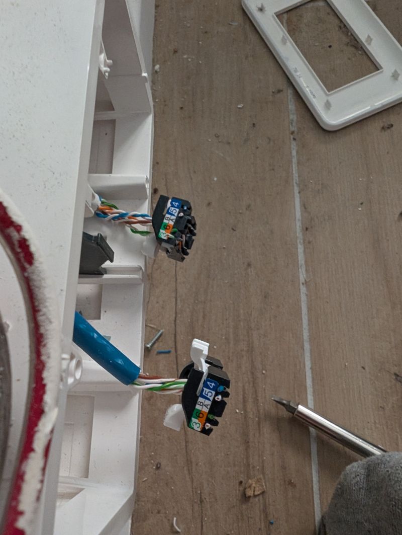

Membre utile Env. 700 message Essonne
Bonjour, vérifiez bien le cablage de chaque prise. Si c'est bon, le probleme peut venir de la prise. J'ai eu le cas et après remplacement ça fonctionnait correctement

Il suffit que les fils ne soient pas bien appairés et vous passez de 1gbps à 10mbps

Les deux photos du dessus montrent le branchement des prises murales du salon ; celle qui ne donne que 100Mbs. J'ai refait un peu le branchement ensuite pour être plus propre.
Par contre en dessous vous voyez les branchements au niveau du Garage ; où tout les câbles de la maison se rejoignent... Pas très propres comme finition et en plus il y en a un à l'envers qui correspond au 0Mbs...
