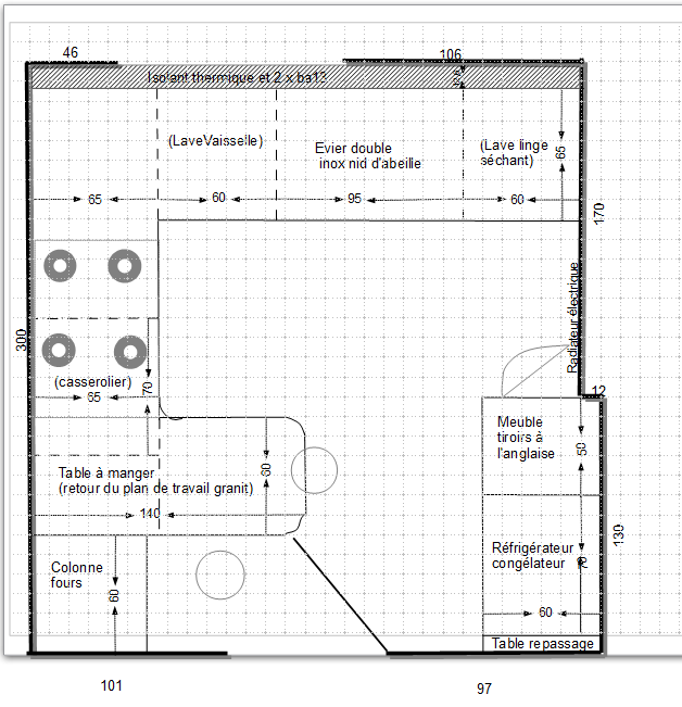

Dans l'élaboration du plan de ma cuisine, après avoir rencontré (comme tous le monde j'imagine) toutes sortes de  difficultés liées à la configuration de la pièce et ce que je souhaite y caser, j'en suis à envisager de caser un meuble colonne pour mes fours (classique et micro-ondes) dans les 60cm de large situés entre une cloison et le retour de plan de travail devant me servir de table.
Ma principale inquiétude concerne l'accès aux fours, au quotidien mais aussi le jour où il faudra les remplacer sans casser autour. Mes inquiétudes sont-elles fondées?

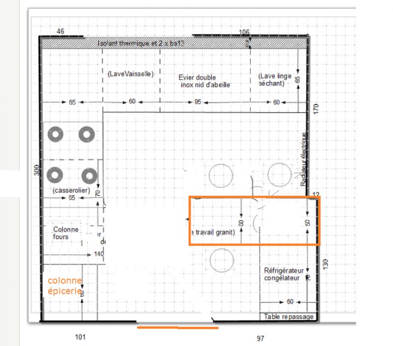

L'emplacement du coin repas juste à l'entrée de la cuisine me parait très gênant . Suggestion sur le schéma joint en gardant un peu de plan de travail disponible entre plaque de cuisson et colonne fours.
Env. 30 message Paris
Merci pour cette remarque sur la proximité du coin repas avec l'entrée de la cuisine, je ne l'avais pas vu comme très gênant mais je vais y réfléchir du coup.
Merci également pour la suggestion mais elle me pose problème quant au meuble colonne des fours jouxtant le plan de cuisson. Certes j'avais prévu une table de 75cm de large centrée sous une hotte de 90cm, laissant ainsi 7,5cm de libre à sa gauche (en plus des 60cm du retour de plan de travail que j'avais prévu), mais 7,5cm cela me parait à priori trop peu comme espace libre laissé à côté d'un plan de cuisson.
En tout cas je vais cogiter là-dessus pour retenir l'idée, simplement m'en inspirer ou rester sur mon idée initiale.
