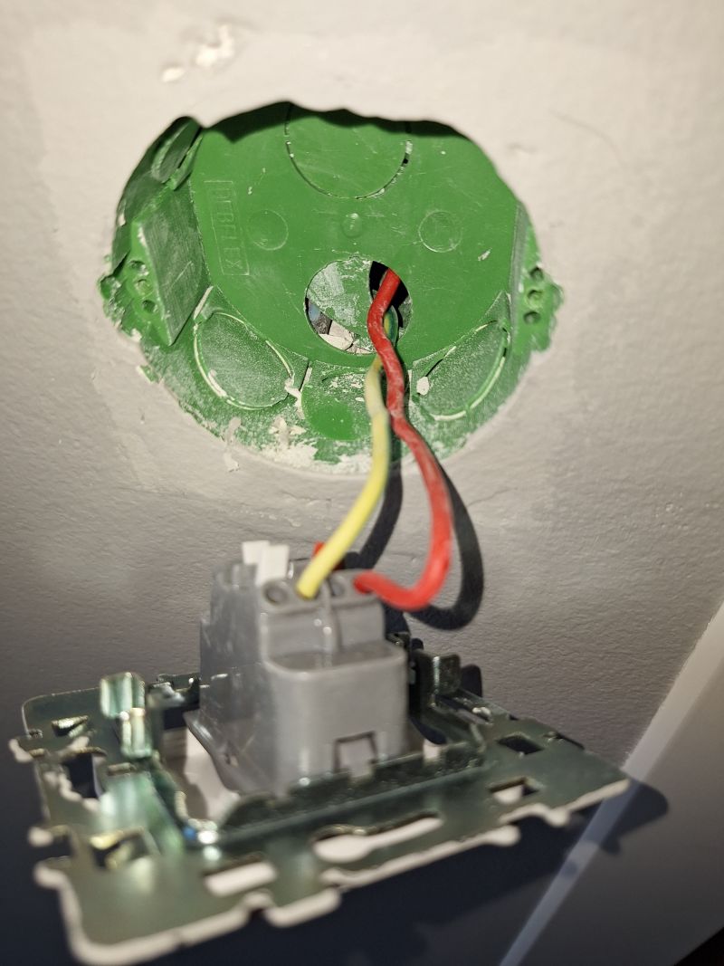

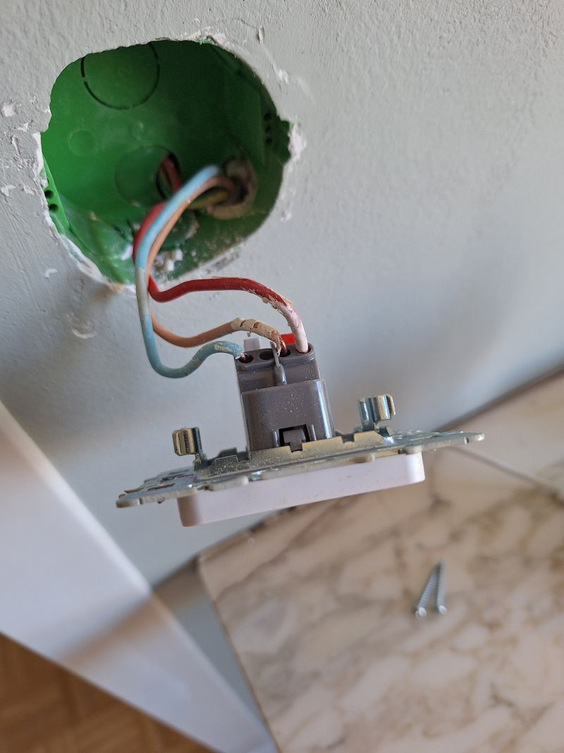

Je souhaiterais avoir de l'aide pour installer un variateur dooxie 600060A Legrand sur une ampoule halogène (éclairage 1) commandée par interrupteur 1
Ma boîte se présente comme cela... les deux fils rouge et orange étaient ensemble sur l'emplacement phase de mon ancien interrupteur et le bleu comme une phase.
Ancienne installation interrupteur 1:

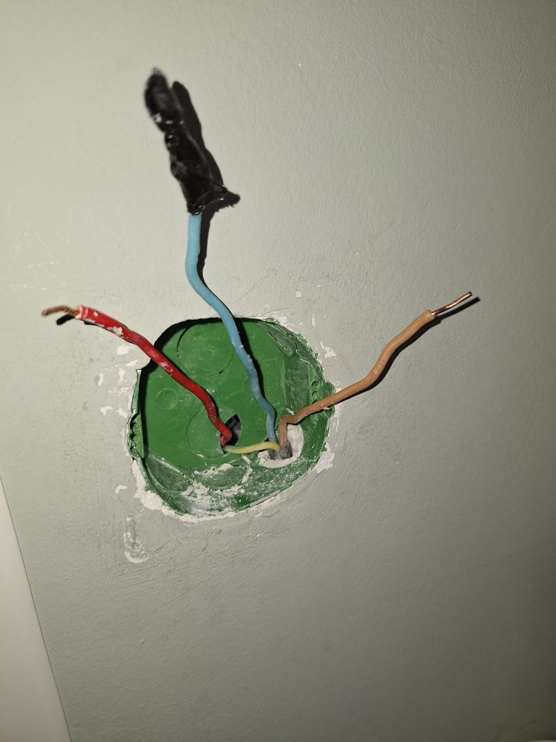

 De l'autre côté de mon mur, ce trouve une boîte 2 où la terre de la boîte 1 se branche (même fil), et le fil rouge de la boîte 1 se branche (même fil).
Photo boîte 2 qui commande éclairage 2 :
Les deux interrupteurs commande chacun leur éclairage respectif mais je n'arrive pas à mettre le variateur le variateur en commande de l'éclairage 1.
Pouvez-vous m'aider ? merci

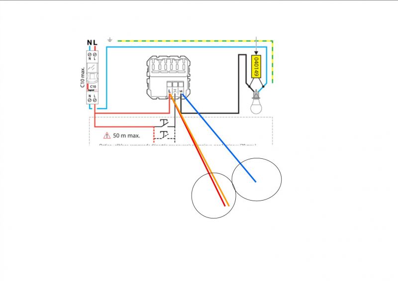

Bonjour, la 1er chose à faire, c'est de poser du scotch électricien sur les fils bleu, et jaune-vert. Ce scotchdois être de couleur, rouge, ou noir, blanc, ou autre couleur, sauf couleur terre ou bleu. Car il y à tromperie sur la destination de ces fils. CE scotch va servir de repérage, donc rien à voir avec ce que vous avez fait.
Pour votre câblage sur votre 1er interrupteur suivre les indications du schéma au-dessous tenir compte que des fils que j'ai entourés en respectent vos couleurs de fils
le marron et le rouge doivent être branchés ensemble.
Merci pour votre conseil effectivement ça a fonctionné mais le variateur en baissant l'intensité déclenche des sentiments de l'éclairage qui est une sorte d'halogène je pense je n'arrive pas à trouver de variateur efficaces pour ce type d'ampoule c'est déjà le deuxième que j'utilise auriez-vous une idée? Merci
