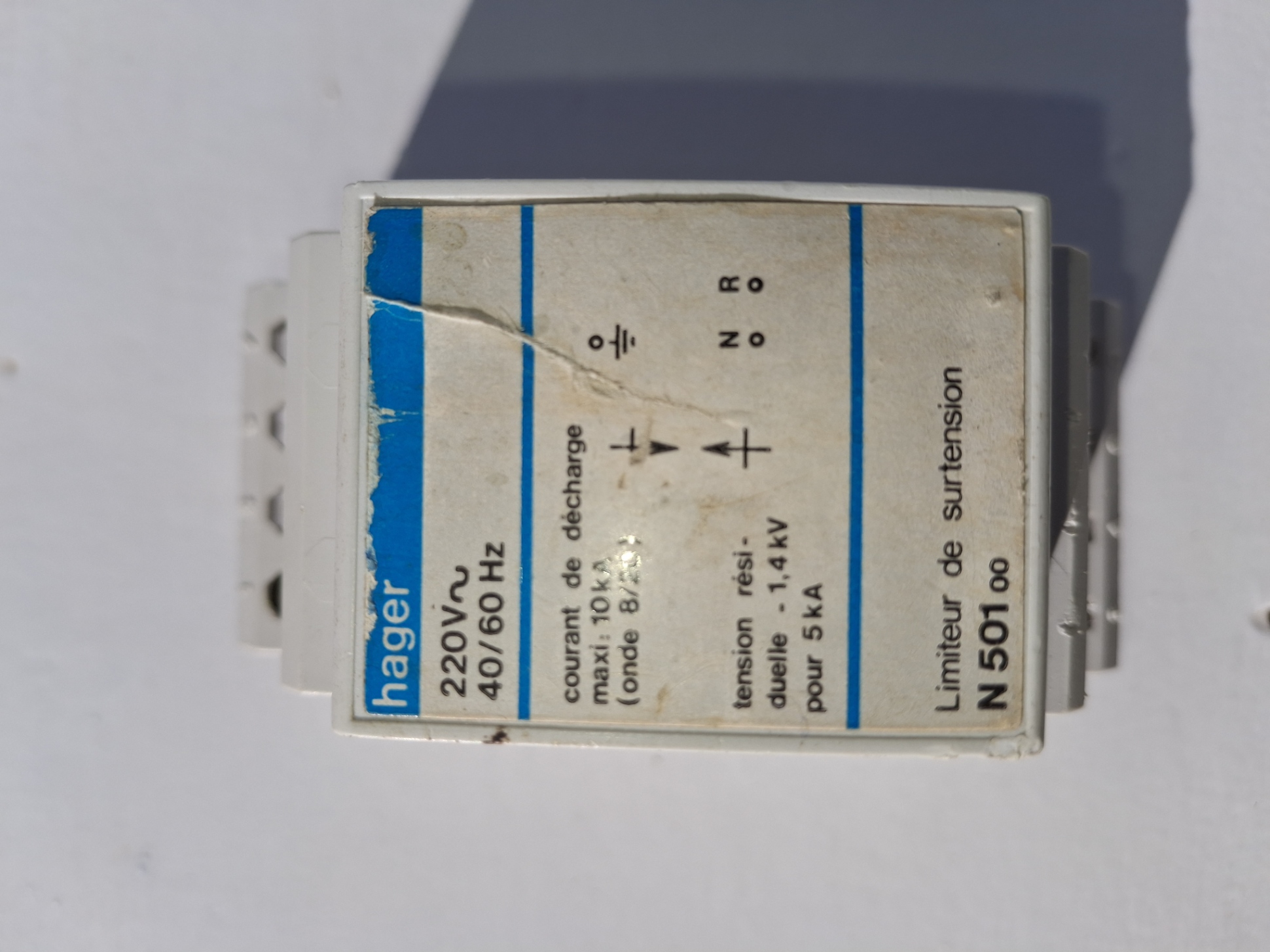

Dans la foulée de ma première question sur les dominos, j'ai une autre interrogation pour la modernisation de mon installation à propos du parafoudre.
Celui qui se trouvait  sur le tableau électrique (30 ans de bons et loyaux services) est un HAGER N 501.
Je me demandais si je pouvais toujours l'utiliser ou s'il vaut mieux que je le change.
Dans le deuxième cas et après avoir navigué sur internet pour consulter le matériel, je vois que la fourchette de prix en 2026 est très étendu (d'une vingtaine à des centaines d'euros ...).
Est-il nécessaire d'acheter un module "onéreux" ?.

ce n'est pas parce que un parafoudre est un peu âgé , qu'il est à jeter
-Contrôlez si son voyant de fonctionnement vous indique quelque chose
-Si vous faites des modifications dans le tableau  , pensez à la règle des 50 cm
-Une photo de ses caractéristiques serait intéressante

Voilà une photo du module.
Ancienneté : + de 6 mois
Votre parafoudre est un type II , à éclateurs , conforme au minimum demandé par la norme , pour un branchement alimenté par une ligne aérienne situé dans le Gard
A mon avis , vous pouvez le garder , il est certain que le matériel est en constante évolution , il existe certainement "" plus performant "" mais cela en vaut il le coup ? .......il faudrait en connaître plus sur votre installation
Reste à le monter correctement (règle des 50 cm)

Vu l'état de mon parafoudre à l'arrière, je me résigne finalement à la changer.
Je reviens alors sur ma question de départ, à savoir : Est-il nécessaire d'acheter un parafoudre cher (>150 euros) ou ceux à moins de 100 euros sont-ils autant valables ?.

la logique veut que l'on regarde les caractéristiques ,puis on cherche la marque et le prix
Vous avez ce qu'il vous faut chez 123*** pour 83,90 € de marque Le****
