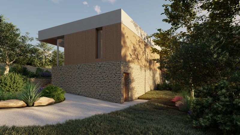

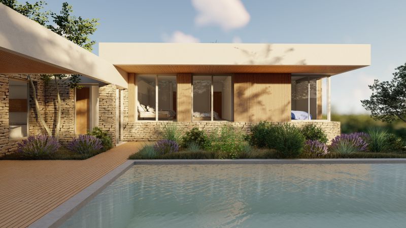

Je suis actuellement sur un projet de construction et je m'interroge sur l'essence de bois que je devrais utiliser pour un bardage claire voie vertical.
Il faut savoir que je n'aime pas du tout le bois qui grise (surtout lorsque ce n'est pas homogène), du coup je me pose la question sur le bois composite mais j'ai peur que celui-ci paraisse "cheap", peu naturel (il y aura également beaucoup de parements en pierre, la terrasse sera en bois car le composite s'y prête assez mal dans le sud lorsqu'il fait très chaud) donc j'ai peur que cela dénote avec le reste...
Autrement si je choisis un bois naturel (bois exotique ? Bois thermo chauffé ? Bois autoclave ?), ce qui me fait peur c'est l'entretien pour garder la couleur originel du bois. Faut-il passer 1 ou 2 couches de saturateur/an ? Ou alors une lasure suffit tous les x années (je ne connais pas bien la différence entre les deux) ?
Il faut savoir qu'il y aura tout de même une sacrée surface de bardage bois (60m² environ) et pas facile d'accès pour la face exposée EST, ça risque d'être une sacrée galère à aller mettre une couche de vernis tous les ans.
Je vous montre des photos du projet :
Voilà, qu'en pensez vous ?
Merci beaucoup pour vos avis !

J'en pense que du vrai bois qui ne grise pas, c'est possible, mais au prix d'un entretien fastidieux, une galère annuelle si vous le faites vous-même, ou un budget conséquent si vous le faites faire.
Bon point de ne pas mettre du plastique à la place.
Pour les parties protégées (visuel 1) c'est peut-être possible,
pour les partie complètements exposées aux intempéries (visuel 2) c'est impossible de garder un aspect neuf.

Un bois naturel va forcément griser.
Cela peut être ralenti avec des saturateurs ou de l'huile, mais ça demande un entretien régulier (et un accès)
Les alternatives sont des bardages fibrociment, acier, composite.

En effet les parties protégées sous la "casquette" subiront moins les UV et donc peuvent être plus facilement entretenues mais je me vois mal utiliser 2 essences de bois.

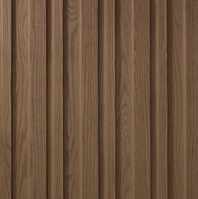

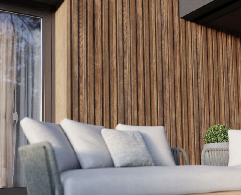

Concernant le composite, qu'en est-il du rendu ? On trouve assez peu de photos sur le net de réalisations...

Des connaisseurs de la marque Millboard ? Ils ont de beaux produits dont la composition est différente (poudre de roche & verre) mais le rendu semble très naturel à côté d'autres marque comme Neowood (je viens de recevoir l'échantillon, pas très convaincu...)
