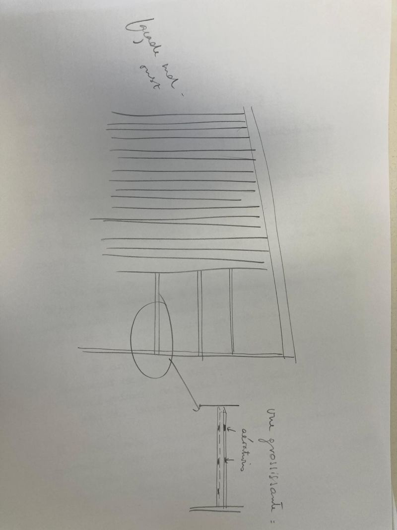

J'ai des déboires avec mon bardage meleze depuis la construction,  en particulier façade sud-ouest.

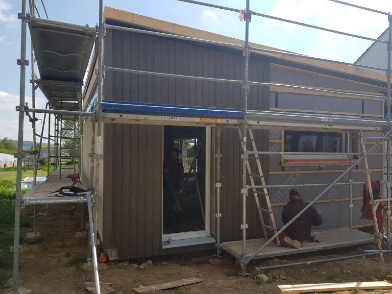

Vous verrez sur les photos,  de nombreux endroits où les lames tuilent,  même le pare pluie apparaît (on le constate sur place).
Les mâles sortent des femelles un peu partout,  j'ai été obligée de rajouter une trentaine de vis (c est pas très beau).
Le constructeur me dit que les lames tuilees c est que de l'esthétique,  sauf que le pare pluie n est pas anti UV...
En regardant la pose,  je suis tombée des photos qui montrent,  je crois,  que la pose n'a pas été faite correctement : linteaux horizontaux continus qui empêchent l'air de circuler.  J'ai bon?
Je vous remercie pour votre aide, ce bardage a coûté très cher et n'a que 2 ans...
Exact, malfaçon évidente : le pare-pluie est à fixer par une contre-latte verticale avant de poser l'ossature secondaire permettant de fixer le bardage.

Mais c'est quoi cette société ?
Ils ne savent pas qu'il faut avoir un contre-lattage !
C'est quand même la base

Apparemment , ils ont posés des bardages qui sortaient directs de la scierie , ils ont séché et se déboitent
De plus , il manque le contre lattage , donc contactez les parties pour agir , le poseur du bardage et le constructeur , mettez les en demeure de réparer et de livrer
un chantier ayant respecté les DTU !

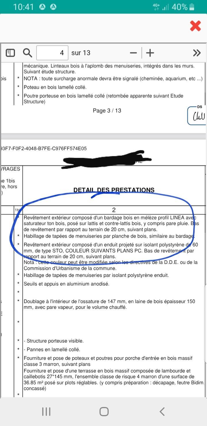

Voici ma notice descriptive : il est écrit lattis et contre lattis: on est d'accord que la notice n'est pas respectée ?
Je pense que ça peut aider à faire jouer la DO .
Merci pour votre aide et soutien !
Dept : Moselle
Ce qu'apporte la notice descriptive, c'est que le constructeur l'a doublement dans l'os. Oui il a gratté sur les prestations.

Mais la lame d'air n'est pas ventilée ce qui est capital, et cette ventilation se fait verticalement : si les liteaux sont en travers, ça coupe le courant d'air.
Point.
Bref, DO, expert, et taquet derrière la tête.
edit : le liteau qui ventile présente quelques échancrures... la cote de ventilation est de 10 à 20mm continu : pour moi les sections sont insuffisantes
