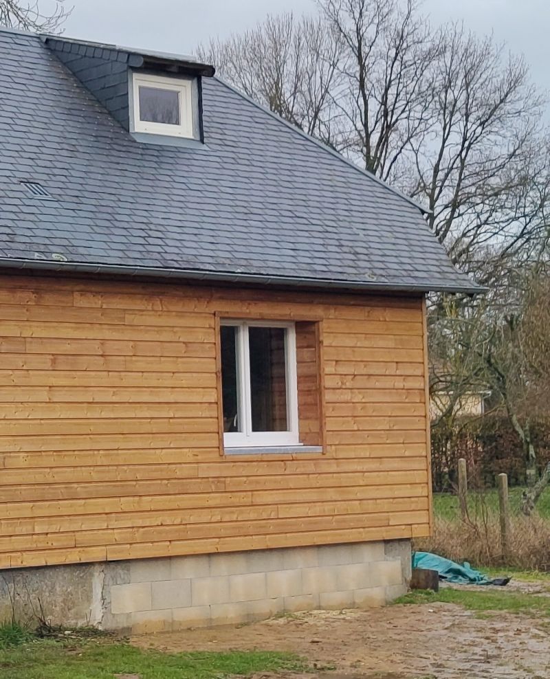

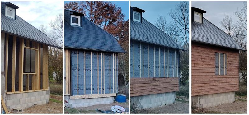

Voilà, l'artisan que j'ai pris pour rénover une petite maison a terminé sa partie.
Je voudrais votre avis sur la photo suivante :
Voici la progression :
Et voici une vue une fois terminée.
Merci de me dire ce que vous en pensez.

Salut, on ne peut pas dire grand-chose avec, si peu de photos, à la 1re vue, j'ai un doute sur l'isolant, mais cela ne peut être qu'un doute.
Je pense qu'il n'y a pas de volet, alors que c'est une isolation supplémentaire bienvenue en hiver, et c'est plus joli sur une maison.

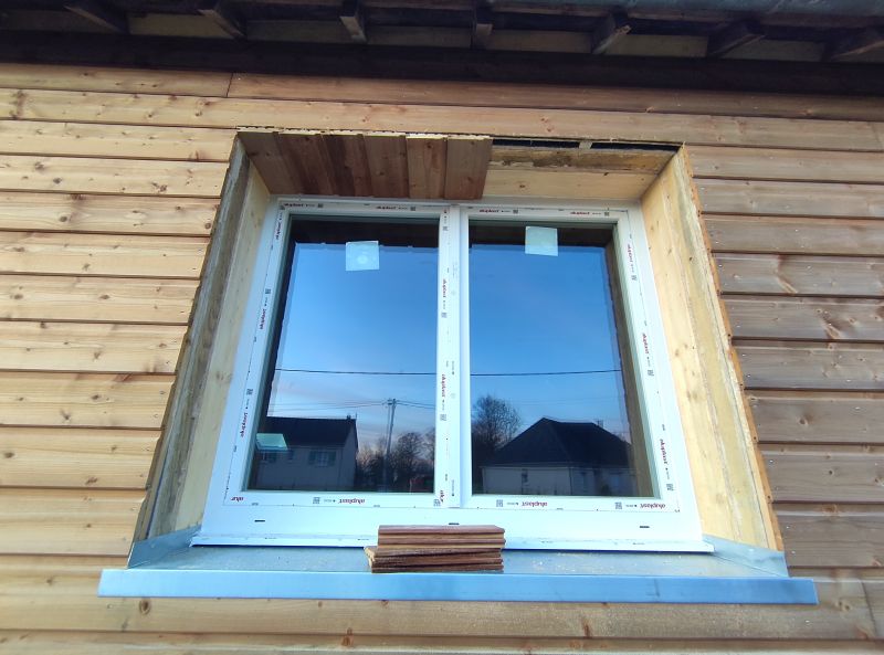

Merci à vous 2 pour vos réponses. Je n'ai pas voulu être précise, pour ne pas influencer les réponses. Mais visiblement c'est trop flou pour qu'on comprenne mon sujet .
Cela ne vous choque pas que le pare-pluie ne reviennent pas vers la fenêtre?

Un avis sur la gestion de l'étanchéité ?

Le pare pluie a été coupé à raz de l'ouverture. Aucun repli vers la fenêtre.
Sur la photo en gros plan, c'est dans cet état qu'ils ont mis le bardage. Rien de plus. On voit un petit bout de pare pluie coupé sur la gauche...
J'ai quelque doute pour l'étanchéité.

Je viens d'ouvrir le lien, je n'avais pas pu l'ouvrir lors mon dernier message. C'est suite à l'envoi de précisément cette vidéo à l'artisan, quand il a commencé à poser les fenêtres en janvier, que nous nous sommes pris la tête (ne surtout pas suggérer à un artisan que ce qu'il fait n'est pas ok)....
Il ne fait pas du tout comme ça. Il coupe le pare pluie à raz à hauteur du bardage (bardage de la façade , pas bardage du contour de fenêtre j'entends) et jette la totalité de la chute. Il faudrait que je fasse des annotations sur la photo pour que ce soit compréhensible. La chute de pare pluie correspond à l'ouverture, elle n'est pas réutilisée, pas repliée, rien.
Sur la photo où on voit qu'il a commencé à poser le bardage en haut, c'est l'état dans lequel le bardage a été posé.
Personnellement ça m'inquiète.

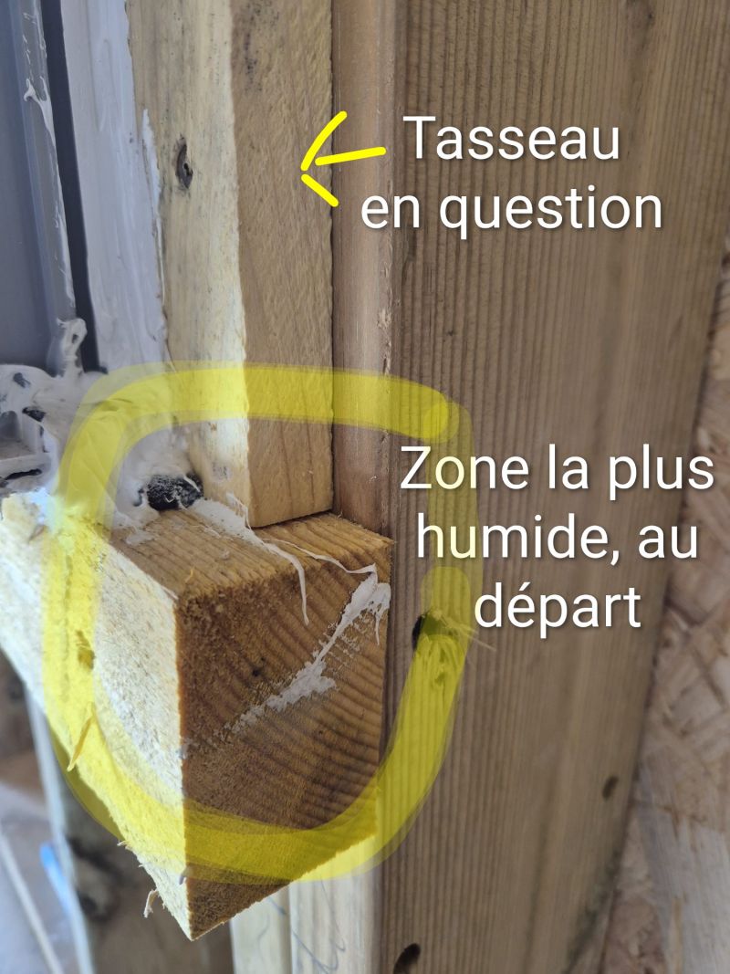

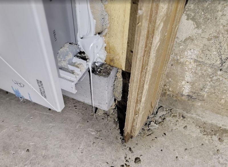

Pour l'instant j'ai un souci de tasseau humide (actuellement en train de présenter des traces de moisissures) dans l'encadrement de la fenêtre qui donne à l'ouest, ce qui me laissait penser qu'il y avait une entrée d'eau. J'y trouve jusqu'à 43% d'humidité, au milieu d'un tasseau qui est vertical, même après plusieurs jours sans pluie.
Tous les autres tasseaux ou bois dans la maison présentent entre 16 et 20% d'humidité.
Mais il se pourrait que ce tasseau soit resté dehors sous la pluie avant d'être utilisé.
S'il est imbibé, cela risque de prendre un certain temps à sécher, d'autant plus que les extrémités sont vissées contre d'autres bois.
Est-ce que cela pourrait expliquer pourquoi, au départ, c'est sur le haut du demi-chevron que cela paraissait le plus humide, alors qu'aujourd'hui le milieu du tasseau est encore humide, tandis que le demi-chevron est plutôt sec?
Tant que ce ne sera pas sec, puis maintenu sec après une pluie, je vais attendre pour payer le solde de la facture, car cela me met le doute sur l'étanchéité.
Je ne sais pas combien de temps cela peut mettre à sécher dans une maison qui est seulement hors d'eau, hors d'air (donc non isolée et non chauffée). Cela fait déjà un mois que les fenêtres ont été posées. Je suis en Normandie.
J'avais également des traces d'humidité en bas des portes, j'attends la prochaine pluie pour voir si cela évolue.

J'ai 2 portes qui donnent vers l'extérieur (vers l'ouest aussi...). Dont celle de la photo (l'autre c'est quasi la même histoire).
Il n'y a pas encore de menuiseries intérieures.
Le bardage était déjà fait, la toiture a toujours été là.
Il y a encore des courants d'air via le bas de la toiture principalement.
