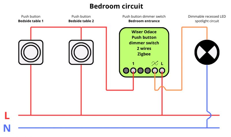

Je suis actuellement en train de rénover ma maison en France et je souhaite utiliser le variateur Schneider Wiser Odace 2 fils Zigbee (S520522W) comme variateur à distance (télévariateur) pour contrôler mes lumières.

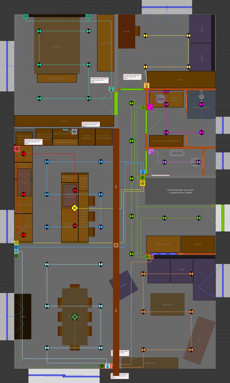

L'objectif principal de ma rénovation est de conserver un contrôle de l'éclairage aussi fluide et traditionnel que possible, afin que tout le monde puisse utiliser les lumières sans remarquer la technologie domotique impliquée. Je souhaite que tous mes plafonniers puissent être facilement contrôlés depuis plusieurs points dans chaque pièce à l'aide de boutons poussoirs standard (non lumineux), comme dans un système classique de « télérupteur ». En même temps, je voudrais que toutes les lumières soient automatisées et contrôlables à distance via Zigbee et ma plateforme domotique, mais sans aucune différence visible dans le fonctionnement des interrupteurs muraux pour une utilisation quotidienne. En substance, les fonctionnalités intelligentes doivent rester invisibles pour la plupart des utilisateurs, tandis que je conserve un contrôle total à distance et programmable en arrière-plan.
Mon idée est d'installer plusieurs boutons poussoirs (non lumineux) à différents endroits de la pièce, tous connectés à ce variateur Zigbee. Le module variateur sera câblé selon les instructions du fabricant pour une configuration à 2 fils (sans neutre), et je prévois de le relier à mon système domotique via Zigbee.
Questions principales :
Ce type d'installation est-il sûr et compatible avec les normes électriques françaises (NF C 15-100) ?
Le variateur Zigbee Odace peut-il fonctionner de manière fiable comme un « télévariateur » avec plusieurs boutons-poussoirs en parallèle ?
Avez-vous des conseils ou des points à surveiller concernant le câblage ou l'intégration Zigbee ?
Si vous avez déjà utilisé cette configuration ou les produits Wiser Odace Zigbee, vos commentaires seraient très appréciés !
Merci d'avance pour votre aide.
