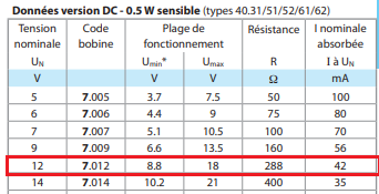

Les relais ont pour leur commande (bobine) une plage de travail en tension assez large.
Je prends pour exemple le modèle 40 de Finder dans série 31/51/52/61, pour un 12Vdc le mini est à 8,8V et le maxi à 21V.
De plus en mode impulsionnel, il n'aura jamais le temps de chauffer.
Pour plus de précision, il faudrait avoir la réf de votre relais.

Ah justement, c'est celui que j'ai mis en exemple, sauf que j'ai mal lu, j'ai dévié d'une ligne sur le tableau. C'est de 8,8V à 18Vdc. Mais bon quand même. Inutile de le remplacer
En fait j'avais bien vu, seulement les tableaux qui diffèrent.
Par sécurité on considère que c'est 18V et non pas 21V. ca reste ok pour vous.

Un lien, oui le voila : https://cdn.findernet.com/app/uploads/S40FR.pdf
Env. 60 message Maine Et Loire
Merci ! Sur mon doucement je n'avais que les premières pages ! En revanche le mien est en courant alternatif donc si je dis pas de bêtise la plage de fonctionnement est plutôt « 9,6 / 13,2 » ?!
Messages : Env. 60
Dept : Maine Et Loire
Donc le relais alternatif est maintenant alimenté en tension continu. Aie !
Les 9,6/13,2V c'est dans le cas d'un relais alternatif alimenté en alternatif. Ici c'est différent, la bobine fait 80 ohms et on est plus vers du 6v (75 ohms pour le modèle DC) s'il est alimenté en continu. Dans ce cas effectivement c'est limite le max serait à 10V. C'est seulement le mode impulsionnel qui peut le préserver

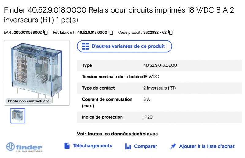

Vous avez une commande en 18Vdc, prenez le 18Vdc puisqu'il existe.
Il faudrait la réf complète de l'ancien (codification sur 12 chiffres), car il n'y a pas que la bobine comme critère de choix
Messages : Env. 60
Ben non! vous aviez un 40.52
L'embase embrochable est différente
Donc plutôt celui ci alors !
Messages : Env. 60
Oui, c'est bon.
OK ! Merci à vous 2 pour vos réponses nombreuses et... patientes !!!
Je vais donc aller acheter un relais FINDER enfichable en 18V continu !
Bonne continuation !
