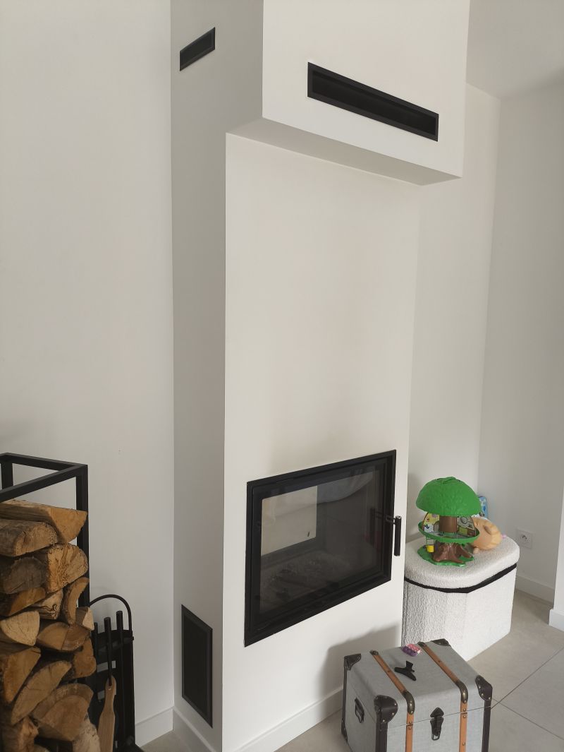

J' ai un insert double face en 7 kw dans une maison neuve. Mon conduit est en 150 ( diamètre de sortie au dessus de mon appareil) et doit faire dans les 4 mètres ( à partir du plafond du RDC).
J'ai refait isoler le caisson pour être au norme et profiter du principe de convection
Ma piece fait 80 M2 avec un vide sur salon ouvert sur le premier étage et j'ai des escalier de l'autre côté de la piece.
Malheureusement pour la première année d'utilisation l'hiver dernier, je trouve que l'insert génère peu de chaleur ..quelques degrés gagnés mais bien compliqué

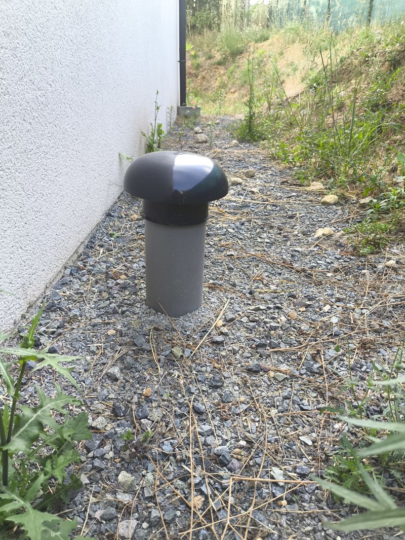

J'ai l'impression que le tirage n'est pas pas top et que l'insert n'est pas suffisamment alimenté en air extérieur. L'arrivée d'air extérieur est faite par un conduit de 80 de diamètre et de 3 m de long dans le vide sanitaire qui raccorde l l'insert à l'extérieur.
Ma question: pensez vous qui soit possible / recommandé de placer un ventilateur de conduit depuis mon entrée dair extérieur pour booster l'alimentation de l'insert et lui apporter plus doxygene ? Je ne sais meme pas si ça existe, si le ventilateur peut être étanche pour supporter les conditions climatiques extérieures en hiver

Bonjour, pour avoir un bon chauffage, l'installation est plus importante que l'insert lui-même. Pouvez-vous nous passer des photos, et un descriptif sur la réalisation de la haute de décompression !

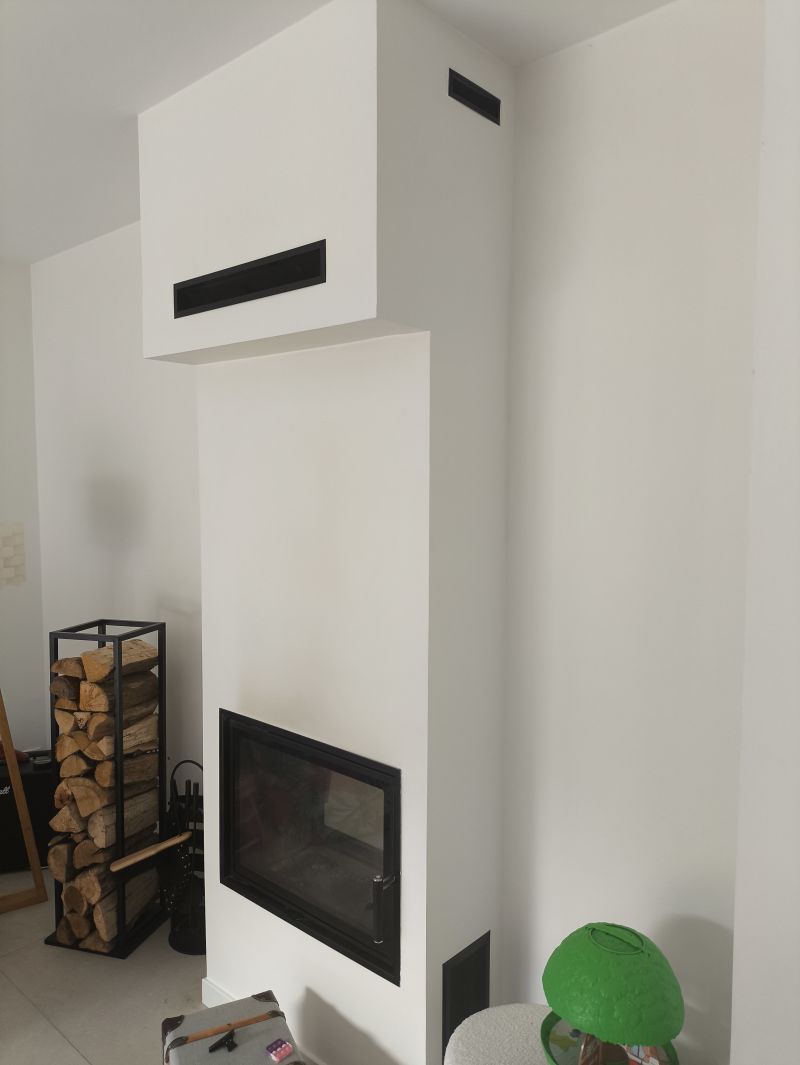

Bonsoir , merci pour votre réponse. Ci joint quelques photos des 2 côtés de la cheminée+ prise d'air extérieur.
La remise au norme du caisson a été faite par Godin cheminée .

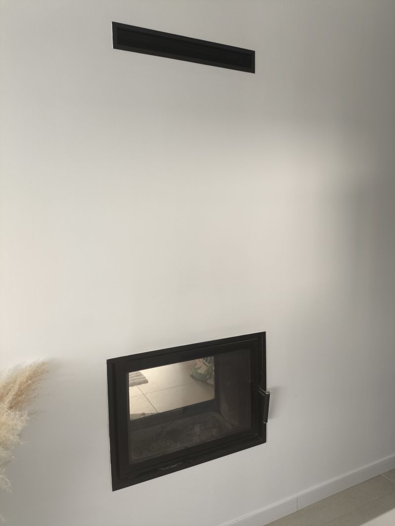

Pourquoi le caisson de compression est plus gros que la hotte?
Ce que je remarque c'est qui n'y a pas d'entrée d'air de l'autre côté bien qu'il ait une sortie d'air en haut. Ça fait un conflit.
La prise d'air extérieur est faite, je pense, de 2 coudes, ce qui est mauvais car ça peut condenser et donc avoir d'eau dans le tuyau au niveau des coudes donc moins d'air voire rien de tout... Il faut un tuyau bien droit en traversant la dalle vers le VS et un autre en traversant le mur en pente descendante vers le VS depuis l'extérieur.
Entre les 2 trous pas de liaison en tuyau. L'air circule librement dans le VS. Quand tu fais du feu, c'est de la physique, cest créée par le tirage, ça aspire l'air tout seul, plus ou moins fort en fonction du tirage dans la cheminée et en fonction de la chaleur, plus c'est chaud,plus ça tire, pas besoin de pousser... peut être le conduit est un peu trop court, pour que ça tire faut bonne une longueur en fonction de la section du conduit, plus c'est petit plus le conduit doit être plus long.
Chez moi j'ai du 150, le conduit fait environ 6m du socle du poêle jusqu'au chapeau. Ça tire très bien. La prise d'air traverse la dalle vers le garage qui est au dessous. Quand je fais du feu, j'ouvre le soupirail du garage.
