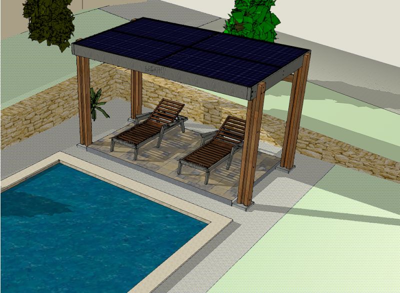

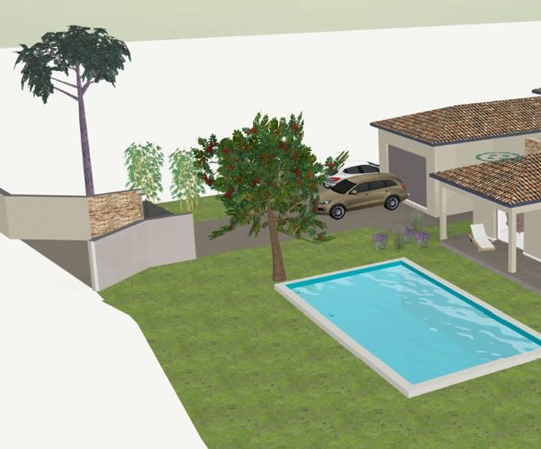

A part ça, SketchUp peut faire des aménagement extérieurs ou encore kazaplan (logiciel sur le site LM) mais il n'est pas idéal pour les jardins en relief par contre il y a un tas de équipements à intégrer directement dans le modèle.
la plupart des logiciels 3D peuvent créer des aménagements extérieurs en intégrant des sous modèles 3D tels que arbres, fleurs, mobilier, etc.
Ici  un exemple sketchup
ici un exemple kazaplan
