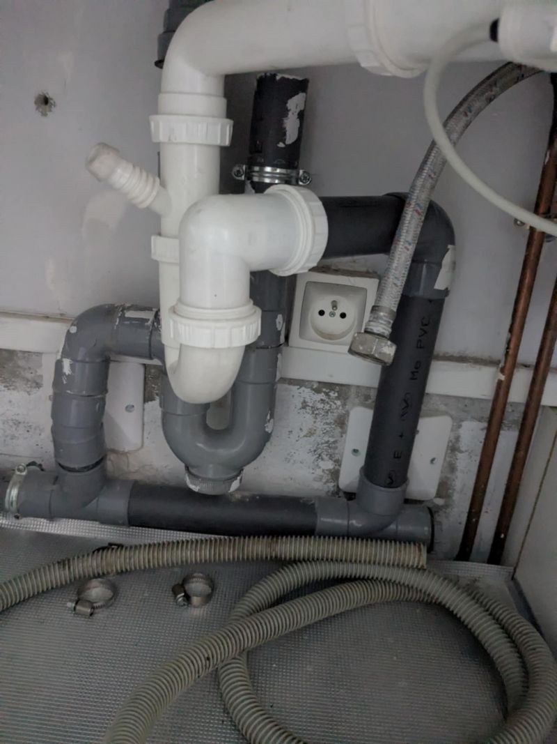

Suite à la mise en location d'un appartement, nous nous sommes posés la question de la position d'une prise sous évier dédiée au branchement d'un lave-vaisselle.
Sur la photo que je joins, vous pouvez voir la prise avec l'évacuation de l'évier en blanc. La deuxième évacuation en gris qui remonte à côté est l'évacuation prévue pour la vidange du lave-linge pouvant être installé derrière le panneau à droite.
De ce que je comprends de la norme, la prise doit être a 60 cm minimum de tout point d'eau, ça me semble OK puisque le robinet de l'évier est bien au-delà de cette distance, mais le positionnement des évacuations et notamment celui de la vidange du lave linge m'embête un peu. Ma question : est-ce que cette prise respecte la norme ? Si non, dois-je la remplacer par une prise avec clapet ? La déplacer ?
Merci pour vos avis d'expert sur le sujet.

Bonjour, non la norme n'impose pas que les prises soit à plus de 60 cm d'un point d'eau. Vous confondez avec les volumes des salles de bain.

plaquisteheureux a écrit:Bonjour, non la norme n'impose pas que les prises soit à plus de 60 cm d'un point d'eau. Vous confondez avec les volumes des salles de bain.
Ok c'est bon à savoir, merci pour votre commentaire.
Concernant mes autres questions, avez-vous plus d'infos ? Ou bien pour vous c'est Ok ?

Non, aucune obligation de changer cette prise

plaquisteheureux a écrit:Non, aucune obligation de changer cette prise
Ok merci pour la confirmation
