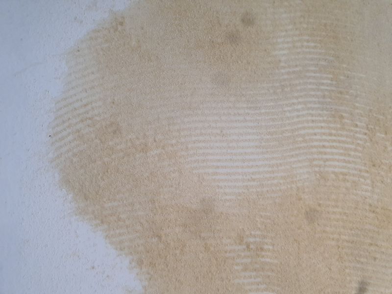

Je viens de me lancer dans la rénovation de ma future RP.
Je souhaite repeindre la totalité des murs et plafonds. Dans les chambres, les murs étaient recouverts de papier peint et n'ont pas l'objet de difficulté particulière.

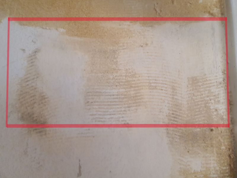

J'ai un revêtement un peu particulier dans le couloir aux pièces et dans le salon / salle à manger. De premier abord, c'est du tissu mais en-dessous on trouve de la mousse qui est collé aux murs (du placo pour la plupart). Si le tissu s'est enlevé très facilement, ce n'est pas le cas de la mousse et de la colle. De plus, la pose de la colle n'a été faite que sur le périmètre des murs, ce qui fait en sorte que le milieu des murs n'a pas de colle et on dirait même que c'est le carton du placo (sans primaire).
Hier, j'ai essayé d'asperger de l'eau chaude avec du dissous-colle. La mousse s'enlève en lambeau en grattant mais la colle ne bouge pas. Je ne sais malheureusement pas ce que peut être le type de colle. Neoprène ? En tout cas, elle a été posée avec un platoir crantée.
1) J'ai une ponceuse 125mm à ma disposition mais j'ai peur d'y passer un temps infini et finalement abîmer soit le support ou la machine? Je vais faire un essai mais quel grain devrais-je essayer ?
2) J'ai une décolleuse vapeur, j'essaye de l'appliquer uniquement sur les parties avec les résidus de colle en espérant qu'il y a bien une couche de primaire pour ne pas abîmer le placo ?
Je vous joints 2 photos présentant le support. Sur la 2ème photo, je suppose que le primaire n'a été passé que sur le périmètre là où ils avaient l'intention de mettre la colle
Je vous remercie de votre aide, j'écume le web mais je ne trouve rien de probant ou ressemblant à mon revêtement.

C'est ce qu'on appelait du collé-tendu, en effet collé seulement en périphérie, à la mode dans les années 90/2000.
Deux types de colle ont été utilisées, au début de la néoprène, ensuite une colle acrylique spécifique ce qui semble être votre cas mais sans certitudes. Si ça ne part pas à la décolleuse, vous pouvez essayer le décapant, sans surcharger et en laissant bien agir.

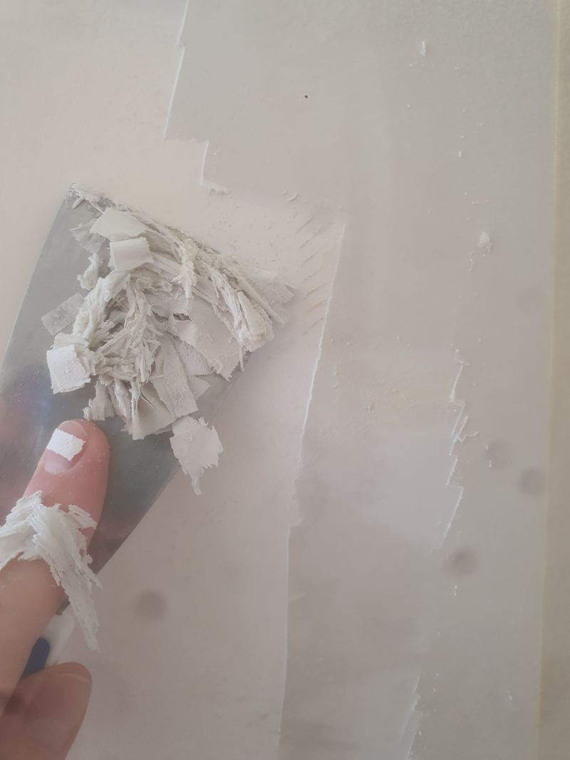

En parlant de papier à décoller, dans la dernière chambre qu'il me reste, je suis en train de retirer le revers du papier (l'imprimé a été retiré auparavant, c'était un genre de vinyl qui était souple et étirable). Quand je retire le revers à la décolleuse, je vois bien encore la colle qui se retire au couteau mais j'ai l'impression qu'il y a une autre espèce de colle en première couche. Quand c'est bien ramollit, je passe en-dessous avec le couteau et j'enlève une fine épaisseur (genre 1 mm) et je suis sur le support. Au début, j'ai cru que j'attaquais de l'enduit donc je faisais gaffe.
J'ai pris des photos sur un placo qui va sauter quand la SdB va être refaite. Pour vous, c'est quoi comme produit ?
Dept : Saone Et Loire
Membre super utile Env. 2000 message Yonne
C'est de la colle acryl ou vinyl, utilisée soit comme colle d'un ancien revêtement, soit pour limiter l'absorption de la colle du papier-peint.

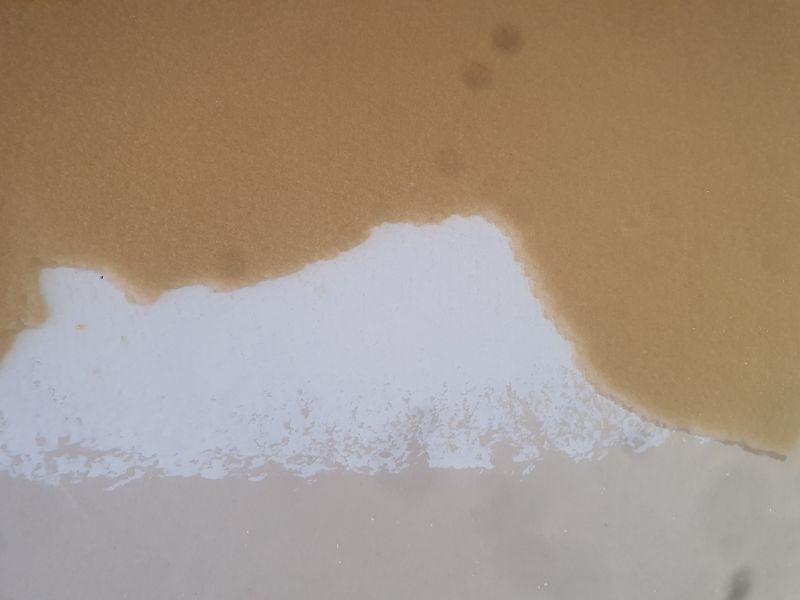

Aujourd'hui, j'ai testé le gel décapant sur la colle de la mousse (cette marque : gel décapant)
- Application avec un pinceau (port de lunette et masque). L'odeur n'est pas très forte pas mais se sent à travers le masque par moment
- Sur la colle, il est préconisé de laisser agir 45 minutes après application
- Après 45 min, je prends un riflard et je gratte. Sur la première partie que je teste, l'essai est probant. La colle vient tranquillement et je n'attaque pas le support. Sur une autre partie, c'est un peu plus compliqué. Il faut bien appuyer pour que ça parte. Sur certaines zones, ça ne décolle pas.
- Je décide d'appliquer à nouveau du gel sur les zones déjà appliquées mais je laisse agir moins longtemps (15 minutes) car mon mur est dans un passage d'air qui fait sécher plus vite
- La 2ème application améliore le décollage. Je pense qu'il faut vraiment bien "imbibé" le support pour que l'action soit efficace
Mes réflexions après essais :
- Il faut d'abord enlever la mousse avant application du gel (un peu comme le revers d'un papier peint)
- Sur les parties un peu épaisses, il faut appliquer plus de produit
- Il faudra poncer
- Je ne sais pas combien de m² je vais faire avec un bidon mais ça n'est pas trop économique
- Je penche pour faire un enduit de garnissage pour dresser le mur car ça ne sera pas nette quoiqu'il arrive
Une petite photo d'une partie traitée
Normal que ce soit long, il y a de l'épaisseur. C'est pour ça que je doute que ce soit de la néoprène.
Un bon coup de ponçage devrait venir à bout des traces restantes.
