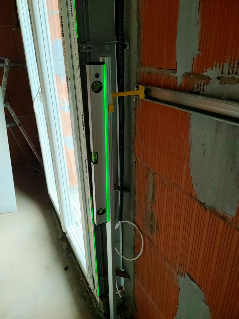

J'arrive à l'étape doublage des murs et j'ai commencé à faire quelques essais avec le système optima.
Mon fournisseur de matériaux m'a confirmé pouvoir utilisé des fourrures F47+.
Le problème c'est que que les fourrures conviennent pour la partie horizontale, par contre pour la partie verticale lorsque j'insère la clé il y a beaucoup de jeu.
Je suis passé à une fourrure f45 que j'ai acheté chez Castorama et là ça n'a rien à voir il n'y a aucun jeu.
Je me pose la question de garder les fourrures F47 pour la partie horizontale en vue de facilement faire coulisser les appuis pour le réglage et mettre en vertical des fourrures f45, qu'en pensez-vous ?
Merci pour votre aide

Salut, que voulez-vous que l'on vous réponde ? Vous faites comme bon vous semble. De toute façon, il vous faut acheter des fourrures ? Donc autant prendre celle qui vous convienne le mieux.

Je voulais si vous avez déjà mis des fourrures verticales en 47mm avec le système optima ?
Je n'utilise que des F47. Par contre je n'utile pratiquement plus d'appuis de chez isover, car ils sont bien trop chers .

Vous prenez des appuis d'une autre marque ? Effectivement je vous rejoins ce n'est pas donné mais ça a le mérite de réduire les ponts thermiques contrairement au système de double montant.

Bonjour plaquisteheureux,
Est-ce qu'il serait possible de me fournir la référence de l'appui intermédiaire que vous utilisez avec les fourrures F47 ?
