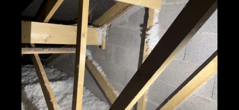

Nous avons fait construire en 2022-2023 ( maison livrée en Oct-2023) une maison R+1, avec charpente fermettes, et combles "isolés".
Il s'agit, comme l'indique la notice descriptive, d'une "isolation des plafonds des parties habitables: mise en place d'une laine minérale souflée entre les fermettes, épaisseur suivant la réglementation en vigueur".
Il y a environ 25-30cm de laine minérale dans les combles.
Plusieurs questions maintenant:
- en cas de gros coup de vent, ce qui arrive de manière "régulière", je retrouve de la laine minérale sur un des volets roulants, ce qui semble indiquer un défaut de pose, puisqu'il y a un passage entre le coffre de VR d'une chambre et les combles. Que faire? Je ne suis plus couvert par la garantie de parfait achevement, uniquement la décennale.
-En été, les chambres sont en permanence à 30-31°c, malgré des volets roulants fermés la journée, et une aération ( autant que possible) journalière, en faisant des courants d'air dans toute la maison.
Est-ce possible d'ajouter un isolant entre les fermettes pour éviter aux tuiles (terre cuite) de réchauffer l'intégralité des combles, et par incidence, de chauffer les chambres par le plafond ( ce que je suppose).
J'aimerais évidemment améliorer l'isolation des combles avant de penser climatisation etc.. mais je ne veux pas prendre le risque de créer des points d'humidité entre les différents isolants.

une photo du problème serait la bien venue.

J'ai posté une photo sous le commentaire de plaquisteheureux.

C'est ce qu'il se passe au niveau de ton volet roulant que j'aurais aimé voir. Il y a surement quelque chose de possible à faire.

si vous craignez le déplacement de la laine vous pouvez par exemple dérouler par dessus
une laine de verre nue de par exemple 60 mm en lambda 0,040 .
Problème, pour la mise en œuvre il ne faut surtout pas marcher sur la laine soufflée.
Isolation sous l'écran de sous toiture : il faudrait déjà savoir si il est bien de type HPV
(sauf si il y a un marquage à l’œil nu on ne peut pas se prononcer).
Confort d'été cette solution n'apportera rien de plus; une solution d'amélioration
pourrait consister à ventiler le comble.
Laine au niveau coffre volet roulant : visiblement il n'y a pas de PV sous la laine soufflée
(le PV n'est systématiquement obligatoire, voir DTU)
Comme déjà demandé il faudrait voir le détail à ce niveau.
