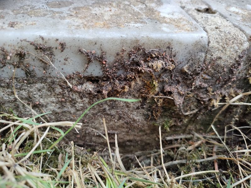

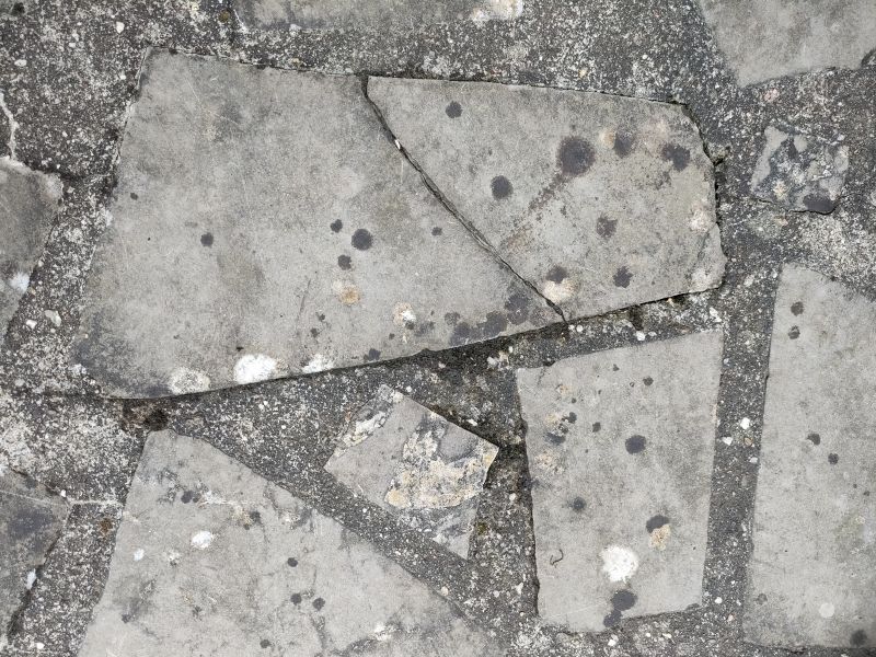

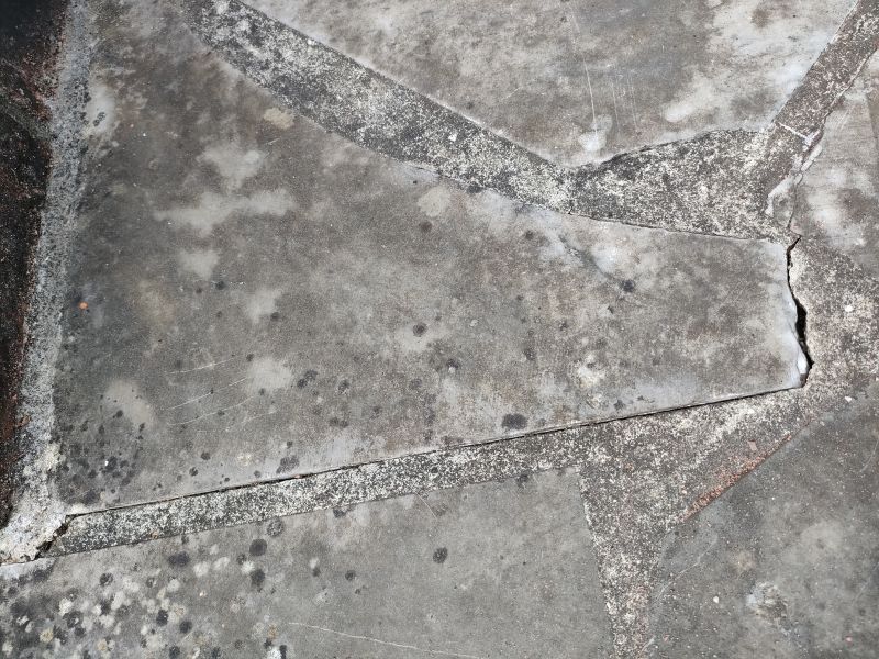

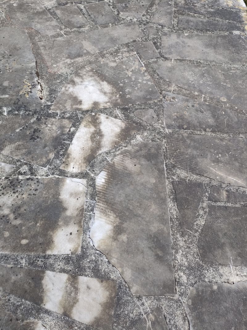

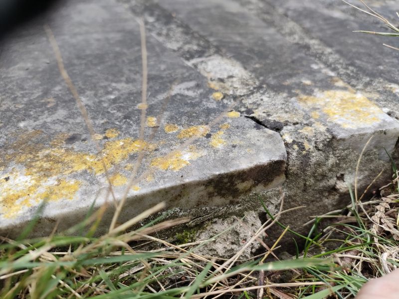

Depuis quelques mois, je constate une détérioration progressive de ma terrasse (je ne sais pas de quand elle date, j'ai acheté la maison il y a 5 ans).
La pierre se fend en 2 à certains endroits, et le béton se décroche. Une fois fissurée la mousse s'engouffre dedans et mange la pierre, ce qui accentue le phénomène. J'ai l'impression que c'est le sol qui travaille et qui soulève la pierre.
Savez-vous à quoi c'est dû et ce qu'il faut faire pour contrer cela ?
Autre question : quelle solution pour entretenir et nettoyer ce genre de terrasse ? J'ai entendu dire que le karcher était déconseillé... Faut-il passer un fongicide ?
Merci pour votre aide !
Il y a plusieurs problèmes en général sur ce type de support
- La pierre utilisée n'est pas adaptée et gélive
- Le support n'est pas bon. Dalle pas assez épaisse quand il y a une dalle et sinon les pierres sont posés directement sur du mortier ce qui n'est pas conforme
- Dalle réalisé directement sur la terre donc gélive aussi
Vous connaissez la nature du support sous les pierres ?

Merci Fsbatietudes pour votre retour.
Je ne connais pas le type de support mais voici ces photos pour illustrer :
[url=https://files.forumconstruire.com/images/im/img20250725113924-jpg-stor-6883531d86f29789420.jpg]
[/url]
Les fissures ou début de fissures sont présents un peu partout...
Il faudrait creuser un peux plus en bord de dallage pour voir l'épaisseur totale et s'il y a un remblai sous la dalle ou si elle est coulée directement sur la terre
