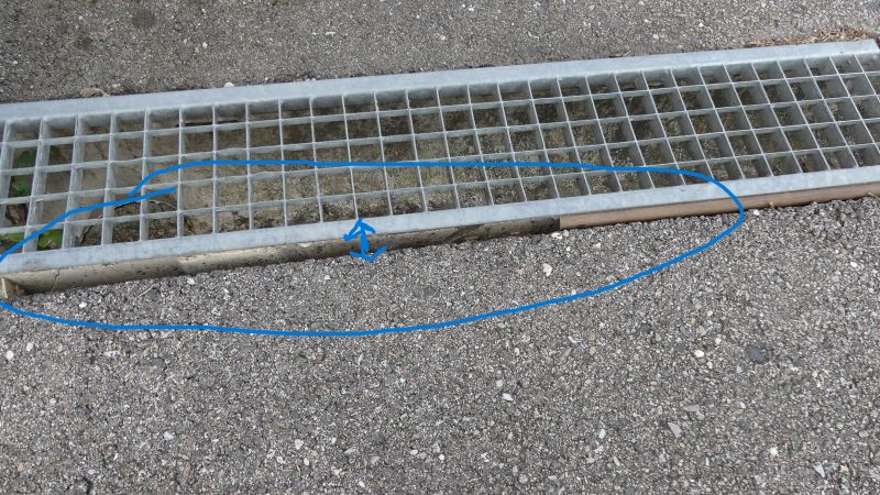

Je me pose des questions sur mon terrain :
Depuis quelque temps je constate des écarts entre la maison et l'enrobé autour, je pense qu'il y avait déjà un petit écart en arrivant mais je le trouve de plus en plus grand.
je suis certain que la maison elle me ne bouge pas par contre.
le terrain est en pente ansi que l'enrobé qui permet une descente le long de la maison jusqu'à une partie plate devant la maison qui mène un garage sur dalle.
l'écart le plus flagrand est sur une "goutière au sol" en sorte de pierre/béton (pardon je n'ai pas les terme techniques) de récupération de pluie qui est dans la descente juste au moment ou la descente se termine pour arriver sur la partie plate et donc récupérer l'eau de pluie à ce niveau , la partie en amont de la goutière est cassée je pense qu'il y a eut une force exercée , je ne peux pas  reposer la partie cassée dans "l'encoche" d'où elle est partie car le bitume l'en empeche j'en déduit que c'est lui qui a poussé sur la goutière jusqu'à quelle casse et maintenant cela doit etre pour cela que je ne peux pas refixer la partie cassée au meme endroit, c'est minime quelque milimètre peut etres mais le fait que quand je repose la partie cassée elle tient mais on voit bien qu'elle n'est plus dans l'axe d'origine.
de l'autre coté , en aval  la goutière n'est pas encore cassée mais il y a 2 à 3 centimètre de "vide" entre la goutiere  et l'enrobée,
je pense qu'en plus de "glisser vers la pente" l'enrobé s'enfonce vu que la goutière dépasse maintenant de quelque milimètre au dessus du goudron.
je me pose plusieurs questions si des connaisseur peuvent m'aider avant d'avoir plus de dégats et me dire quoi faire je les en remercie d'avance :
- dans l'immédiat pour que la goutière ne finissent pas en morceau sous le passage de la voiture sur la grille métalique est ce que combler l'écart est une bonne idée ? si oui avec quoi ? du béton ?
enfin est-ce que ce "jeu" est "normal" j'ai regardé un peu les maison de la rue les goutière de récupération de pluie au sol ont toutes un peu de jeu mais rien de comparable à mon problème,
qu'est ce que qui peu causer ça ? mes recherches indique pour la moment que la pluie passerait sous le goudron et petit à petit emènerait une partie du sol qui faisait "contact" avec le groudron ?

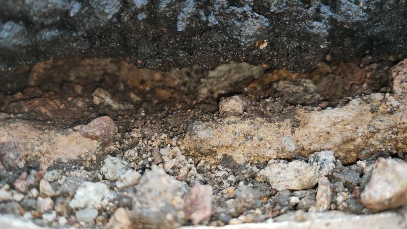

je mets des photos jointes, la 1ere montre l'écart, la 2eme c'est sur la partie haute quand je fait une photo de la partie de la goutière cassée, j'ai l'impression de voir effectivement l'enrobé flotter dans le vide
Merci par avance

Peut-être le sol a été remanié sans un bon compactage pour faire l'enrobé, auquel cas le sol se tasse.
Le hic, c'est qu'on ne peut pas prévoir la suite, et ça serait dommage de réparer quelque chose qui va bouger.
Les travaux sont anciens?
Dept : Indre Et Loire
travauxboy a écrit:..l'écart le plus flagrand est sur une "goutière au sol" en sorte de pierre/béton (pardon je n'ai pas les terme techniques)....
Vous êtes pardonnez. Celà s'appelle un caniveau eau pluviale.
Même pensée que Pengo archi.
Mauvaise préparation. Il n'est pas normal qu'un caniveaux puisse se deplacer aux passages de véhicules légers.
A ce caniveau, il me semble que ce ne soit juste que la grille qui soit posée.
Un caniveau est constitué d'un réceptacle (qui va réceptionner et canaliser les eaux pluviales) et d'une grille passerelle.
Il est nécessaire également qu'un caniveau soit adapté pour le passage des voitures (classe B125 au minimum) et à la surface de ruisselement).

Bonjour, merci à vous pour vos retours,
bon donc j'attends de voir ?
le caniveau d'eu pluviale (merci ddm) est un demi tube béton, le problème que j'ai c'est que comme l'enrobée s'est affaissée il fait en plus une sorte de barrière vu qu'il dépansse de quelque milimètre,
je pensais donc déjà renforcer coté aval en bouchand l'espace avec du mortier,
et ensuite essayer de surélever comme je peux en amont, avec du mortier ou d'autres idées ?
merci beaucoup
