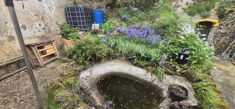

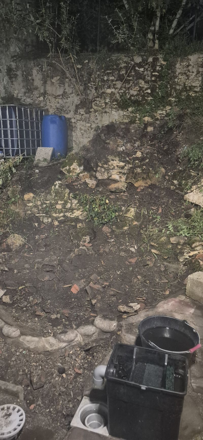

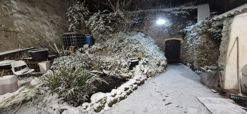

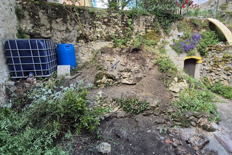

J'ai acheté une maison mitoyenne des deux côtés en centre-ville. Comme mes voisins, j'ai un jardin suspendu avec une petite terrasse en contrebas.
Dans cette terrasse, il y avait un bassin que j'ai comblé à cause des moustiques (un vrai cauchemar l'été dernier).
Entre l'emplacement de l'ancien bassin et le mur de soutènement du jardin suspendu, il y a un talus que je souhaite supprimer pour gagner de la surface.
Ses dimensions :
Longueur : 6 mètres
Hauteur : 1 m aux extrémités, jusqu'à 2,50 m au centre
Profondeur à la base : 1,50 m
Sa composition :
Remblai ancien composé de sable, très peu de terre, de tuiles cassées et de gravats de chantier, avec de très grosses pierres de meulière cimentées entre elles.
Contexte :
La maison faisait partie d'une grande ferme datant d'environ 1820. À l'origine, ce talus était végétalisé et servait de décor autour du bassin à poissons. Les fondations de la maison ne sont pas concernées, car elles se trouvent à plus de 5 mètres.
Ma question : Ce talus avait-il uniquement un rôle décoratif, ou jouait-il également un rôle de soutènement pour le mur derrière lui ? Y a-t-il un risque à le supprimer complètement ?
Merci d'avance pour vos retours !

Généralement un talus est un aménagement pour stabiliser des terres. Ce n'est pas par hasard si il est présent.
Sa composition (sable, gravats, tuiles) n'a rien de stable . Tout est maintenu par les pierres meulière cimentées entre elles.
Difficile de se prononcer sur une réponse objective.
Une photo permettrait d'y voir mieux.

A priori, d'après les photos, il est possible d'enlever cette portion de talus.
Selon moi, ce talus s'épaule sur l'ouvrage existant.
Pour en être certain, faites venir un professionnel. Sur place, il constatera si c'est possible ou pas.
