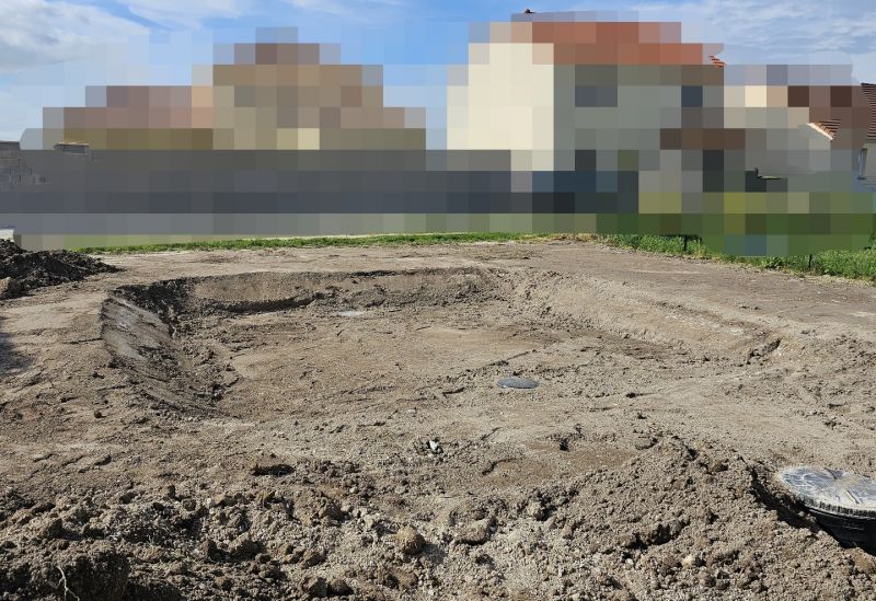

Nous avons réceptionné notre maison il y a environ un an, le terrassier pour une histoire de pente et d’évacuation a du poser la zone d'épandage beaucoup plus bas que le niveau du terrain. ( le terrain montant légèrement vers la Z.E) (La fosse quant à elle avec la hauteur des regards de contrôle arrive à ras de sol).
Il y a deux regards de contrôle sur la ZE, ils mesurent environ 50cm de hauteur ( ce qui veut dire qu'il y a environ 50cm de terres sur la Z.E)
Ma question était de savoir s'il était possible de poser des rehausses sur les deux regards de contrôle de la Z.E et d'ensuite recouvrir de terres pour rattraper le niveau, cf la photo.
Cela n'est pas esthétique et pas pratique du tout pour la tonte et autres activités dans le jardin....
Merci d'avance pour vos précieuses réponses

vous avez construit en CCMI ? Ce poste était dans le prix du CCMI ou à votre charge ?
Pourquoi avoir laissé un tel bassin sur votre terrain ? C'était prévu comme ça sur le permis de construire ?

reception il y a 1 ans et toujours pas de végétation ?
Il faut demander au bureau d'étude qui a fait l'étude de l'assainissement. Ou au SPANC s'il n'y a pas eu d'étude. D'ailleurs pour faire la demande de permis de construire vous avez du fournir l'étude d'ANC, elle dit quoi ?
Je pense qu'il est possible de remblayer les terres (de toute façon toute celle qu'il a enlevé, il faut bien qu'il les remettes quelque part non ?). Avec de la terre végétale de préférence, pas du remblai.
