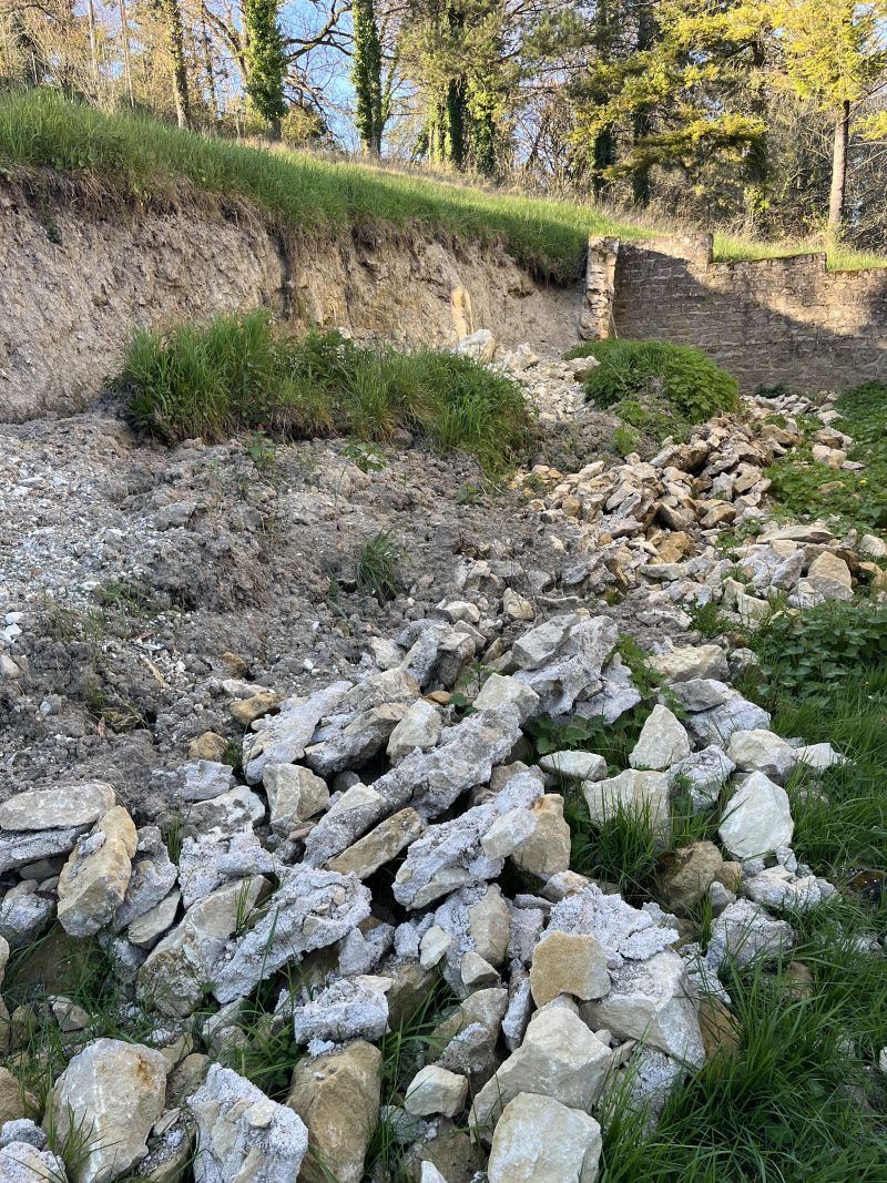

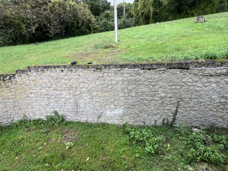

Suite à l’éboulement d’un mur de soutènement sur notre terrain (construction des années 1975, mur maçonné à l’aide de pierres de tuffeau), nous avons choisi de remplacer le mur par un talus qui sera habillé de toiles de paillage.
En complément, nous allons profiter de ce chantier pour déposer le poteau électrique et faire relier la maison par une ligne souterraine (solution validée par l’entreprise en charge de l’entretien des installations électriques).
Nous allons donc faire réaliser le talus ainsi que la tranchée par une entreprise de terrassement. Jusque-là, nous n’avons pas de souci particulier.
Pour des raisons d’économie, je vais demander à l’entreprise d’évacuer le surplus de terre sur notre terrain, qui le permet.
J’aimerais surtout avoir votre avis concernant les pierres que je souhaiterais récupérer pour habiller et décorer la toile de paillage. L’entreprise est capable, à l’aide d’un godet trieur, de me faire un tas de pierres à proximité.
Pensez-vous que je puisse utiliser ces pierres de tuffeau pour décorer la toile ? Sachant que je vais devoir manipuler les blocs à la main, je suis forcément limité en termes de poids.
Voici quelques photos de l’environnement la première photo montre le mur qui est tombé et la deuxième photo le mur encore debout et en arrière plan le poteau qui va être supprimé😊.

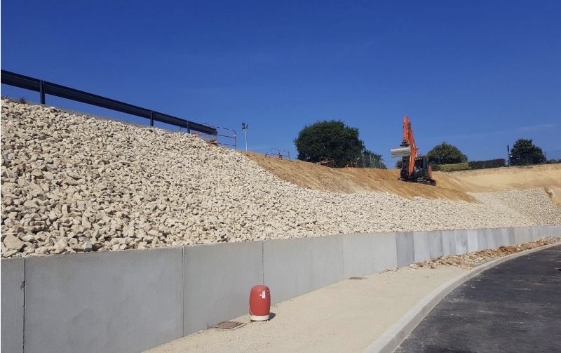

J aimerai faire quelque chose qui ressemble à cela voir photo .
Je me pose juste la question sur le réemploi des pierres qui ont permis de monter le mur ?

Je rejoins w36xb2w sur 2 points :
* Le talus sur la photo de Vinclav ne dispose pas de toile. Le dispositif mis en oeuvre est un masque drainant (présence d'une source probablement).
*forte probabilité que les pierres mis en place sur la toile de paillage ne restent pas en place.
De manière générale, bien que ce ne soit pas un enrochement, sa stabilité est contrôlé par son angle, la masse volumique des blocs, la qualité des blocs, les pressions occasionnées, frottement interne et hydrologie du sol.
L'angle du talus (1 pour 1) est trop important pour la tenue des petits blocs surtout sur de la toile de paillage.
Il faudrait reconsidérer l'angle, pourquoi pas un 3 pour 1 ou 5 pour 1.
