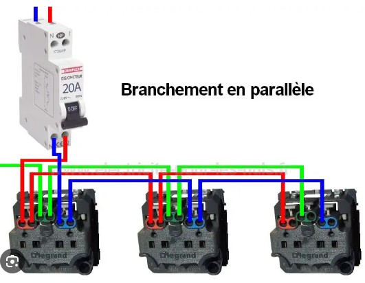

question bête et simple mais un détail me fait douter !! Comme je n'aime pas jouer avec l'électricité, je préfère être sûre !
Voilà, suite travaux sur un mur, on a enlevé deux prises murales differentes et prévu d'en mettre deux nouvelles.
Voilà que je m'apprête à reconnecter les différents fils au bloc prise et je m'aperçois d'un détail :
Sur la première, il y a 6 fils en tout ( deux de chaque couleurs). Sur la deuxième, il n'y en a que trois, un de chaque couleurs.
 Sur celle où il y a les 6 fils, dois-je les connecter tous les 6 ou dois je me contenter de trois comme pour l'autre ??? Si oui, je laisse à nu les autres fils comme ca ?
Aucun souvenir de ce détail quand je les aient enlevé, ca date de y a un an alors zappé total.
Merci par avance.
Une prise est repiquée sur la prise à 6 fils. Maintenant il faut savoir qu'elle prise et si vous souhaitez conserver cette liaison.

J'y ai pensé mais je ne trouve pas de logique. Cette prise était une prise unique auparavant et la toujours été.
Je sais aussi que la prise d'après (celle qui a ses trois fils, normal, et qui pour info est à 2 mètres de la première et à toujours été unique elle aussi et à cet emplacement). Bref donc cette prise est dans la continuité filaire de la première.
J'imagine donc qu'il y a dédoublement à un moment pour la seconde prise. Mais vu qu'elle a bien ses trois fils, les trois de la première ne servent donc pas !!
Du coup je branche les 6 fils
ou pas ? Vu que j'ai deux emplacements de chaque sur la prise, en soi, j'imagine que ca doit se faire parfois non ?

En fait vous êtes dans cette situation . Savoir si la prises en alimente une autre ou si la liaison n'existe plus  c'est à vous de le découvrir. Peut-être une prises de l'autre côté de la cloison

En effet, j'ai vérifié et s'est bien ca, il fallait donc bien que je connecter tout pour ne pas condamner une prise.
Merci beaucoup, au moins je suis sûre de ce qui est fait !!
