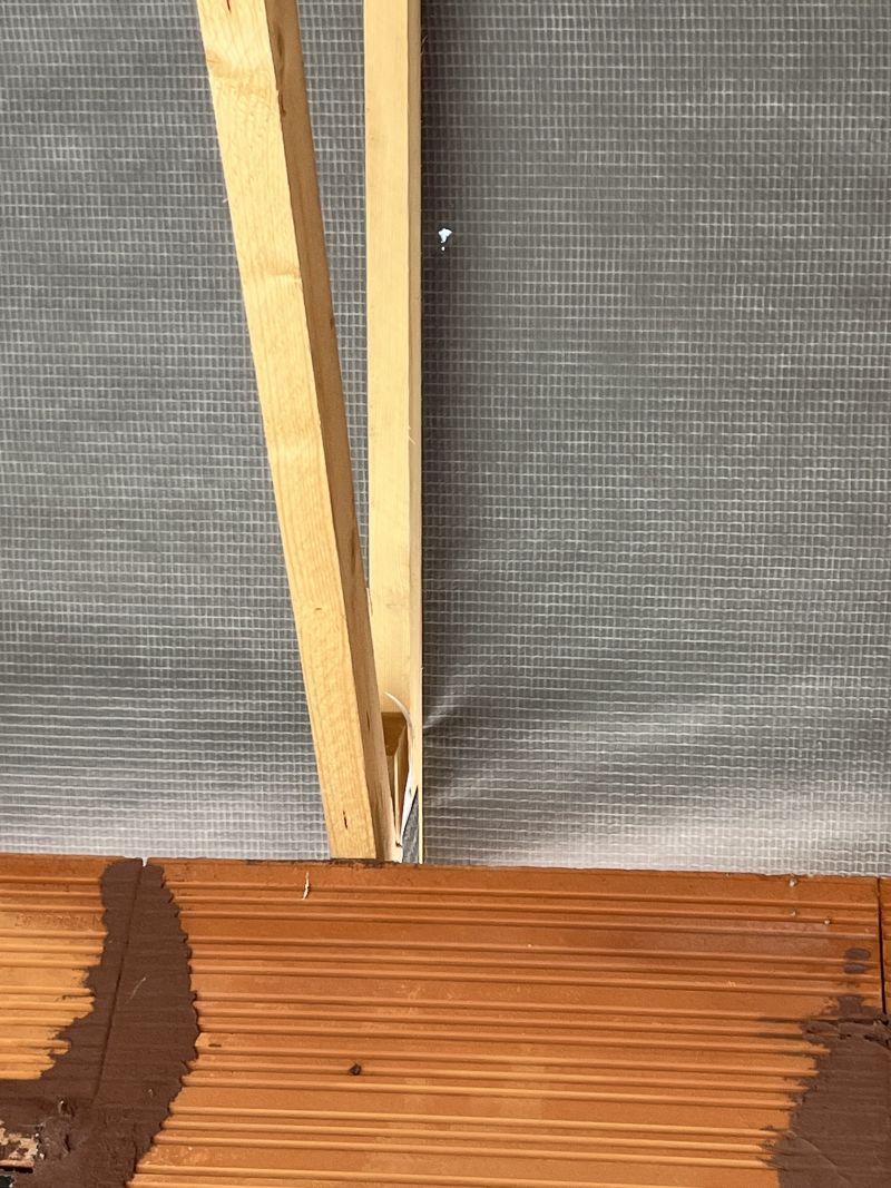

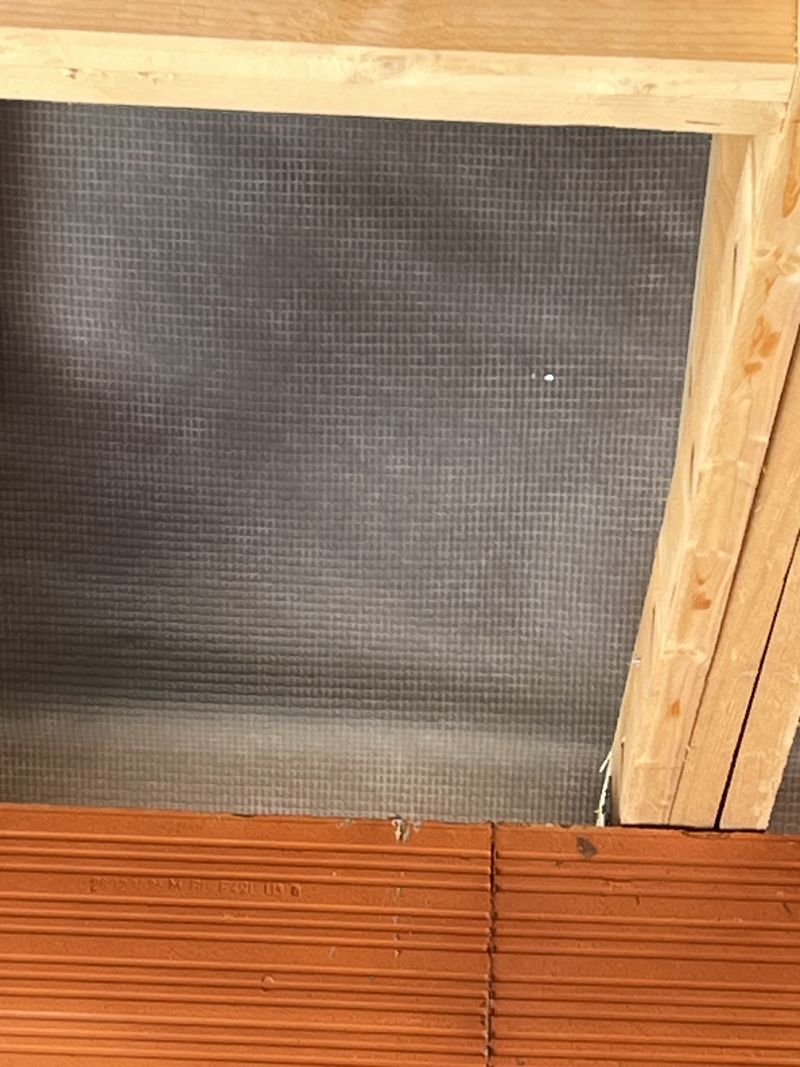

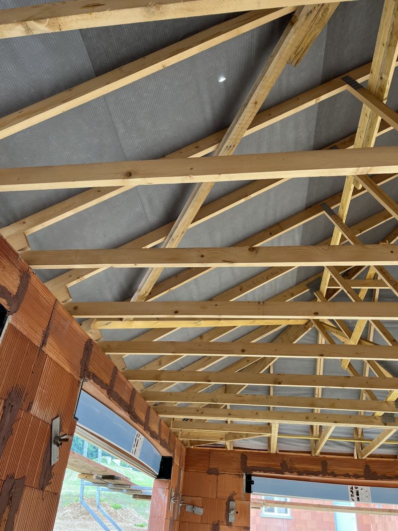

Bonjour, notre couvreur vient de poser l’écran sous toiture mais il y a une trentaine de petits trous de 2 à 5 mm un peu partout +une coupure de quelques centimètres et il a commencé à poser des tuiles. Notre constructeur avait l’air dubitatif quand je lui en ai parlé et m’a dit que ce n’était pas grave et qu’il allait sûrement mettre un scotch spécial.
J’aimerais l’avis d’un couvreur.

Ce n'est évidemment pas idéal, mais c'est pas non plus une catastrophe.
Ce n'est pas comme un frein vapeur sensé bloquer la vapeur.
Ici le film est sensé bloquer l'eau qui ne s'infiltre suis la toiture que dans de rares cas et faire une barrière à l'air pour améliorer la performance de l'isolant.
Il faudra mettre des morceaux de scotchs. Ce sera mieux.
Mais votre habitation n'est en rien en peril à cause de petit trou dans le film HPV.
Dept : Seine Saint Denis
Oui, pas trop grave, mais :
* il faut mettre de l'adhésif adapté, idéalement de la même marque que l'écran pare-pluie (et surtout pas du scotch de bricolage, gris ou orange) ;
* il faut mettre ce scotch par dessus.
