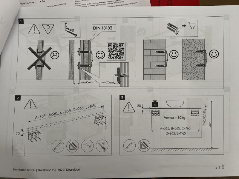

Je souhaite installer comme bcp d’autres avant moi un meuble sous vasque (100cm) sur un mur de placo alvéolé (année 2005) avec du carrelage posé par dessus (8 à 10mm d’épaisseur avec motifs + 8mm environ de colle).
Je vais ajouter des pieds réglables par sécurité, mais j’aimerais savoir quelles chevilles utiliser.
Le meuble est fourni avec deux plaquettes métalliques de 6 trous chacune (soit 12 vis) et des chevilles Fischer qui sont décrites dans cette vidéo : Vidéo chevilles fischer
Elles sont attachées à une tige on les insère horizontalement par le trou dans le mur puis de l’autre côté elles se mettent à la verticale puis on casse la tige et on serre avec la vis.
Je ne connais pas ce système.
Est-il préférable d’utiliser ces chevilles fournies ou devrais-je plutôt utiliser des chevilles Molly métalliques que je trouve en grande surface ?
Pour info le plan de travail est assez lourd et le tout peut supporter jusqu’à 50kg posés dessus.
D’où les pieds quand même 😁
Merci pour votre aide !

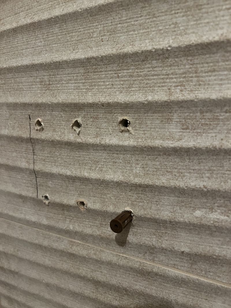

plaquisteheureux a écrit:Bonjour, si vous posez des pieds, il n'y aura pas de problème ( Et c'est une bonne chose. ) utilisé donc des chevilles de 8 à crampon, faire les trous sans utiliser la perforation de votre perforateur, et entre les chevilles a l'aide d'un petit marteau, et en y allant doucement.
J’ai donc suivi vos conseils pour poser le meuble sous vasque avec pieds en le fixant au mur (je rappelle carrelage environ 19mm + placo 5mm) avec des chevilles de 8mm.
J’ai pris des chevilles crampon 8mm, ils préconisent sur l’emballage de percer également à 8mm.
Mais comme sur la photo je n’arrive pas à enfoncer ma cheville, le carrelage a l’air de bloquer un peu et en tapant avec un maillet pour la faire rentrer j’ai peur de trop forcer et fissurer le carrelage.
Est-ce qu’il vaut mieux percer à 10mm ou c’est trop ? Ou est-ce qu’il faut que je « joue » avec le foret (pointe tungstène pour carrelage et verre) de 8mm en faisant un peu tourner la perceuse pour percer plus large ?
Merci encore pour vos conseils

Ca n'est pas la cheville qui va fissurer la faïence ... ce risque est plus lié à l'utilisation du marteau avec tête métallique pour le faire.
Soit vous avez un maillet avec tête en "caoutchouc", soit vous utilisez votre marteau classique et vous utilisez une cale en bois pour aider la cheville à rentrer.

Petit retour d'expérience et nouvelle petite question Biggrin
En effet le carrelage est quand même assez solide c'est sûrement le fait de l'avoir posé moi-même qui me rend stressé à l'idée de le fissurer bêtement !
Au final : je pense que certains trous n'étaient pas « droits » ce qui m'empêchait de passer la cheville, j'ai « joué » un peu avec le foret de manière à élargir un petit peu le trou et pouvoir glisser plus facilement la cheville avec le maillet.
Le meuble tient parfaitement même sans les pieds que j'ai quand même ajouté et réglé par sécurité. (C'est quand même du placo alvéolé derrière faut pas deconner)...
Maintenant... après toute cette réflexion, le choix des forets, des chevilles, des vis et des pieds, la mise à niveau avec un laser, réfléchir aux trous du robinet et de la vasque etc... j'en ai oublié le plus important.... Blush Crying
Il y a une p&@#%$ de colonne de 15cm de large derrière moi quand je suis face au meuble, qui lui est à 10cm du mur... résultat les tiroirs ne peuvent s'ouvrir qu'à moitié (je ne peux d'ailleurs pas les clipser car ils arrivent face à cette colonne). Je ne me suis jamais senti aussi débile.
Bref... je dois décaler le meuble d'environ 7cm pour l'éloigner de cette colonne et pouvoir ouvrir les tiroirs.
Les 6 trous que vous voyez en haut ont un écart d'environ 5cm entre eux. Si je les décale de 7cm, les deux trous de la gauche vont se retrouver à 2cm de la rangée du milieu déjà percée (trous de 8mm de diamètre). Est-ce qu'il y a un risque de casser le carrelage ? Est-ce que l'enduit de rebouchage suffit à « solidifier » la zone pour pouvoir à nouveau percer les trous avec qqs cm d'écart ?
Merci bcp pour votre aide j'ai tellement honte de cette bêtise Rolleyes
