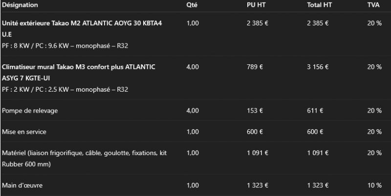

"6500€ pour poser deux petites pompes à chaleur !! Je monte vous les poser, je me payais l'hôtel, le restaurant, le déplacement, et il me reste encore pas mal de pognon. De plus, il est inutile dans poser une dans chaque chambre, merci de nous passer un plan de votre extension." -> J'ai arrondi (on a un devis avec 4 cassettes intérieures et 2 bi split exterieur pour 11k).
"Le chauffage au gaz, n'est pas une bonne chose, et devrait disparaître dans les années à venir, de plus, il ne fait pas le froid." -> Et donc, on va venir nous retirer notre chaudière ? Sur le papier ça semble la solution la plus adaptée afin de le relier à notre système actuel.
"Le plancher chauffant électrique n'est pas rentable, et ne fait pas le froid non plus." Là, on est d'accord. Maintenance compliquée, conso + élevée que le gaz (même si c'est des chambres) mais aucun encombrement mural.

Je crois que vous n'avez pas compris. je vous conseille une seule pompe à chaleur air/air. Et cela va vous coûter bien moins que 6 000 €.
alex5572 a écrit: J'ai arrondi (on a un devis avec 4 cassettes intérieures et 2 bi split exterieur pour 11k).
Tout cela pour une petite extension ? En plus en ITE !

Non. Deux cassettes pour l'extension, deux pour la maison existante.

plaquisteheureux a écrit:Je crois que vous n'avez pas compris. je vous conseille une seule pompe à chaleur air/air. Et cela va vous coûter bien moins que 6 000 €.
Devis installation climatisation Atlantic (multisplit + 4 unités intérieures)
Au temps pour moi c'est un multi split pas 2 bi-split

Avec une installation comme celle sur le devis, vous pouvez chauffer une passoire thermique de 100 M2 ! Vous ne faites que deux chambres ? Et pourquoi 4 unités intérieures ?
Je croyais que vous étiez de la Meurthe-et-Moselle ? Pourtant, c'est un devis pour un Parisien, ou un Américain.

"Vous ne faites que deux chambres ? Et pourquoi 4 unités intérieures ?" -> deux pour les chambres de l'extension, deux pour la maison principale (il s'agirait de lire les messages!)
"Je croyais que vous étiez de la Meurthe-et-Moselle ? Pourtant, c'est un devis pour un Parisien, ou un Américain." -> c'est bien le cas. Et même prix (a 400 euros près) chez un autre artisan de la région
