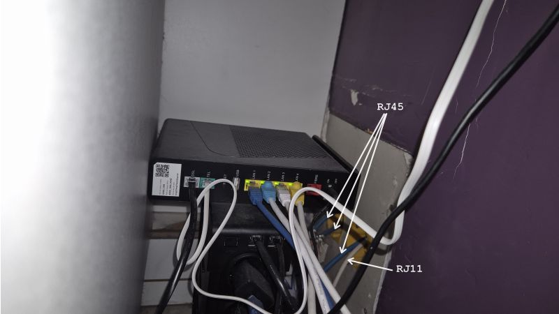

J'ai actuellement une prise double ethernet à l'endroit ou arrive le câble téléphonique. La box est localisée à ce niveau.
Sur une des prises ethernet j'y ai branché le câble téléphone (fil gris et blanc) et sur l'autre c'est du RJ45 qui est connecté à une autre prise du salon (via cable Ethernet dans les combles).
Le technicien va installer un PTO surement à coté de cette double prise mais j'ai envie d'un truc propre tout en conservant un port RJ45 (celui connecté vers le salon).

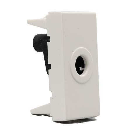

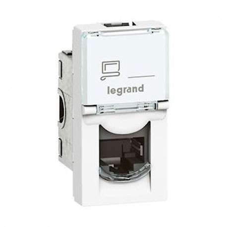

Peut-etre changeer ma prise RJ45 actuelle (non modulaire) par une prise vierge modulable avec 1 module RJ45 et 1 module sortie de cable afin d'y passer le cable pour le branchement au boitier PTO qui sera installé en saillie a coté ?
Exemple du coté de legrand mosaic :

En fait le câble RJ11 arrive directement aux prises près de la box, tout comme les câbles RJ45 (cf photo).
La box déjà est a son emplacement souhaité car les câbles RJ45 distribuent des prises dans la maison (TV, Bureau et chambre)
J'imagine que le technicien va faire passer sa fibre là où est le câble RJ11 actuel.
Mais la fibre doit arriver dans le PTO de ce que je comprends. Il va surement placer le PTO quelque part près de mes prises.
Donc je pensais mettre un module mosaic sortie-câble afin que le câble de fibre sorte de la prise et aille dans le PTO ? Et je vais en profiter pour mettre ca propre en mosaic en mettant 3 module RJ45 + 1 module sortie cable dans 2 prises.
Sur une video youtube ariase on voit des choses comme ca donc je me dit qu'avec une srotie cable ca sera plus propre (même si au final mes prises ne se verront pas car sous le plan de travail de la cuisine.

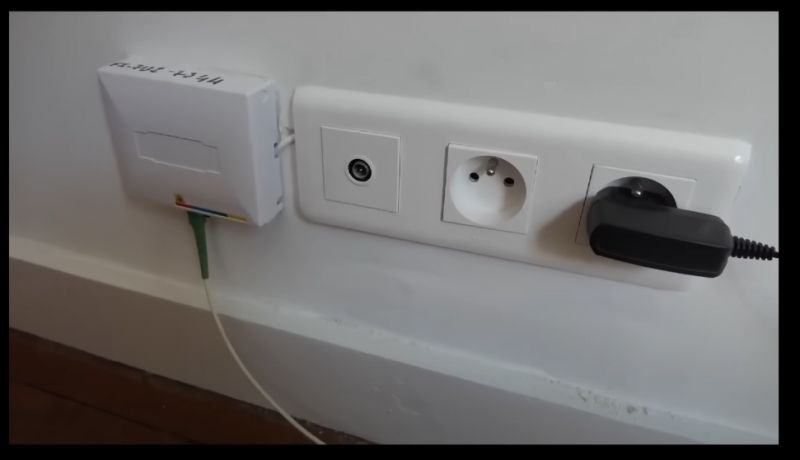

Ben dans photo que vous montrez, la fibre arrive dans le mur à l'arrière du PTO. Suivant où vous voulez le mettre, il faut faire arriver une gaine dans le mur.
Il me semble que le PTO n'a pas besoin de boîte d'encastrement, il se visse directement dans le placo.
Membre utile Env. 2000 message Dans Le Médoc (33)
Oui le pto n'est pas encastré
Apres rien ne t'empeche de demander à l'instal de tirer un bout de fibre en apparent (dans une goulotte que tu auras prévu) pour aller direct à la box.
