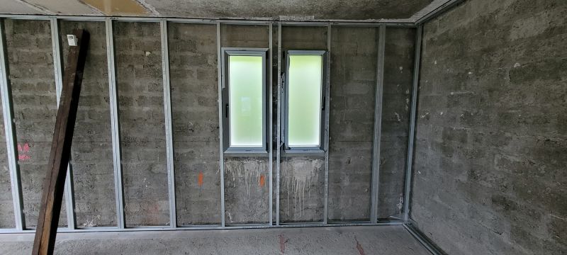

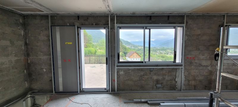

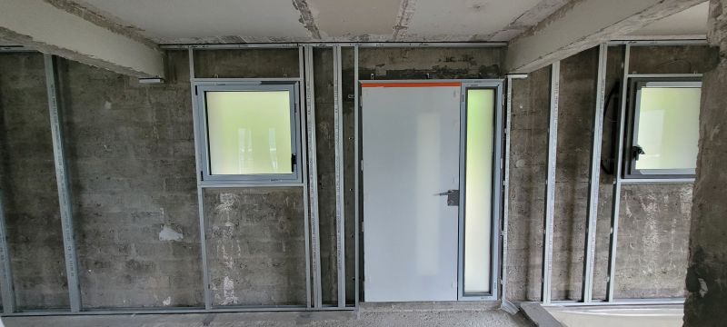

J'aurais besoin de l'avis d'experts pour 3 cas de figure un peu pénible au niveau de la position des menuiseries pour la réalisation du doublage.
Afin que cela soit plus simple à comprendre je propose des photos de l'ensemble :
CAS 1 : Sur ce premier cas, c'est l'entre deux des menuiseries que je ne sais pas trop comment gérer pour minimiser le risque de fissure. Je pensais poser en drapeau depuis la gauche et depuis la droite avec une plaque qui recouvre la totalité des menuiseries et rajouter un morceau de plaque qui comblerait juste l'entre deux mais je ne sais pas si c'est le mieux à faire dans ce cas ?
CAS 2 : la je suis complétement perdu et je ne vois pas comment gérer l'entre deux à part de mettre également une plaque qui du coup s'arrêtera au droit du galandage et au droit de la menuiserie de droite.
CAS 3 : il s'agit de gérer l'implantation en drapeau avec la poutre béton pour la fênetre de gauche. Et idem pour la porte d'entrée avec sa poutre. Que dire également de l'espace entre la menuiserie et la porte d'entrée...

1) il y a en moyenne 14cm d'espace entre l'armature et les murs ce qui je pense est plutôt pas mal du tout pour une rénovation, ce qui correspond aux tapées des fenêtres de 16cm ... s'il faut plus je ne sais pas ou vous trouvez vos menuiseries ?
2) pour le plafond il s'agit de l'ancien plâtre d'époque qui reste sur les hourdies sur lequel on peut remarquer les anciennes cloisons en brique qui ont été démolies

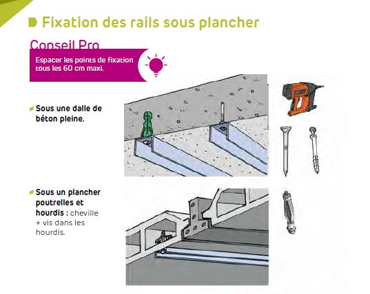

3) oui le DTU me dit de cheviller dans les hourdies béton. Et dans les poutres béton j'ai cloué.
4) je ne saisis pas le rapport avec le chauffage à cet instant du chantier puisqu'aucune isolation n'est posée et le plafond n'est pas encore fait ?
5) pourquoi y aurait-il des tâches noires ?
6) hormis les rails sup et inf, aucun montant n'est serti ou vissé pour le moment c'est pour cela que je viens donc demander conseil.
Dept : Haute Savoie
14 cm ? Sur la photo dirait qu'il y a beaucoup moins ! Donc votre contre cloison finie fera plus de 20 cm ? Et vous allé faire des retours autour de fenêtres ? Qui vont donc se retrouver en tunnel ?

Ce n'est pourtant pas le cas. Pas de retour autour des fenêtres qui ne vont pas se retrouver en tunnel mais bien applique avec la plaque qui arrivera juste derrière l'aile de recouvrement des menuiseries.
