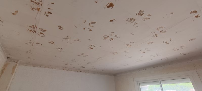

Comment enlever de la Colle néoprène au plafond?
Ce sujet comporte 6 messages et a été affiché 109 fois
Env. 10 message Pyrenees Orientales

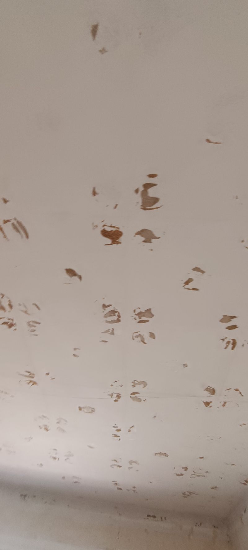

A tous les plafonds de la maison il y avait des dalles polystyrène.
Lors du retrait certaines dalles étaient collées au mastic et d'autres a la colle néoprène
J'ai enlevé le mastic avec la spatule, mais le néoprène...
J'ai essayé le couteau riflard, pas grande réussite
Que me conseillez-vous ?
Merci pour vos conseils

Le plus efficace sur la colle néoprène sèche c'est l'acétone
Attention on ventile le local et on porte des gants

Possible aussi d utiliser un decapeur pour ramollir
Salut, bon courage pour enlever ce truc, et prévoir un ratissage du plafond par la suite.

Merci pour vos réponses yapluka!
Le ratissage était prévu!

Salut, je suis de tout coeur avec vous. ! Perso tout comme CATERHAM je fais cela avec un décapeur.
