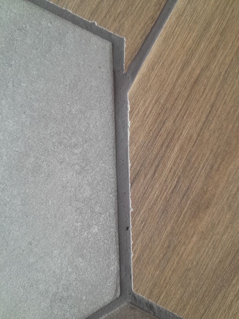

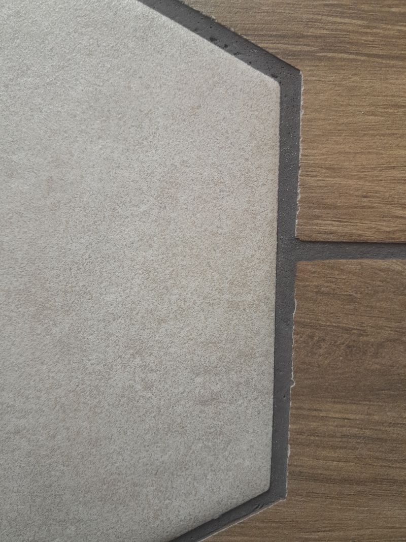

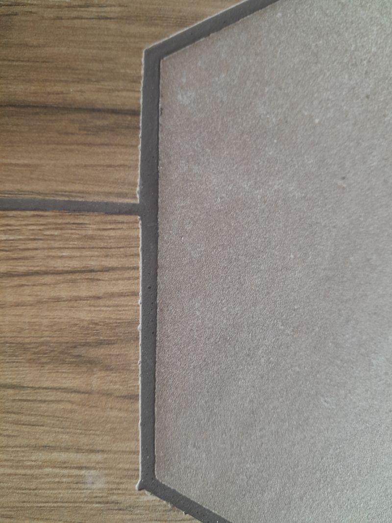

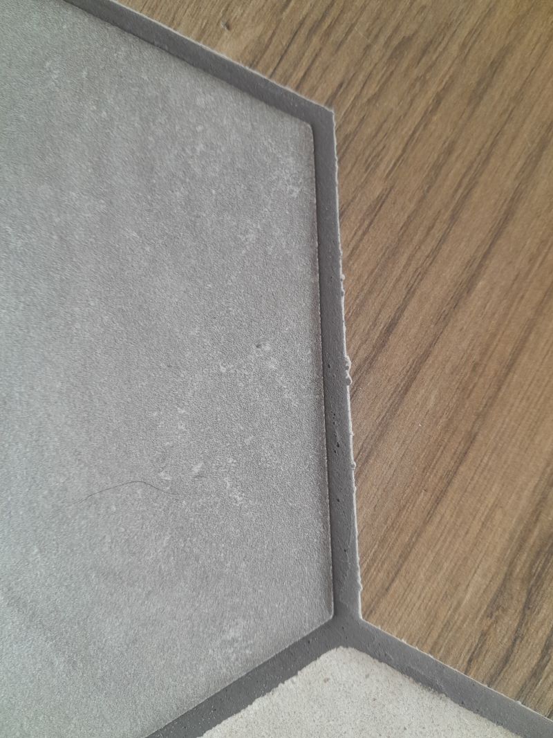

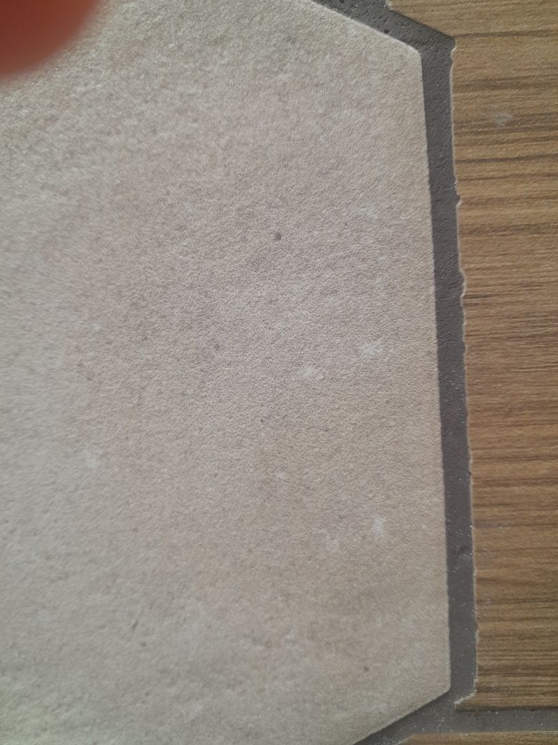

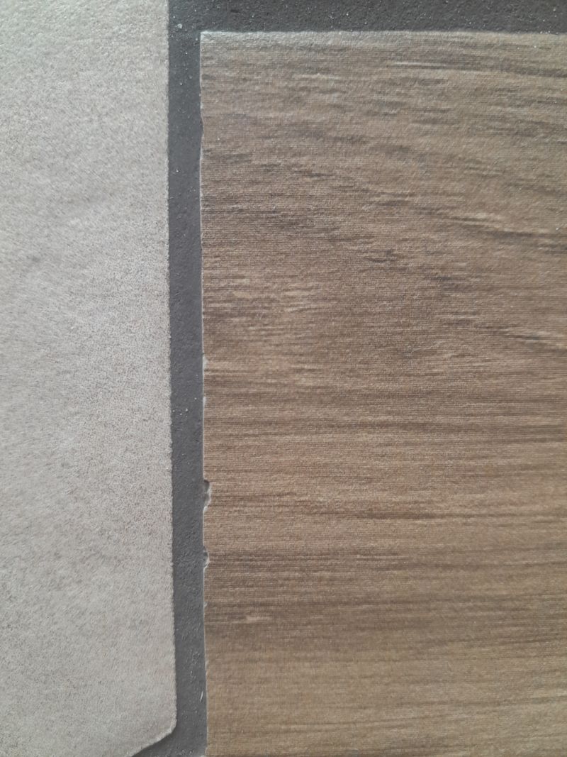

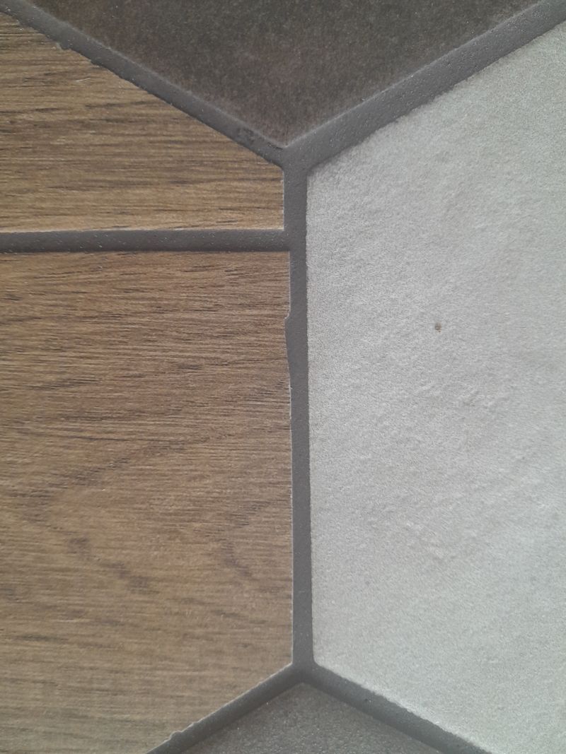

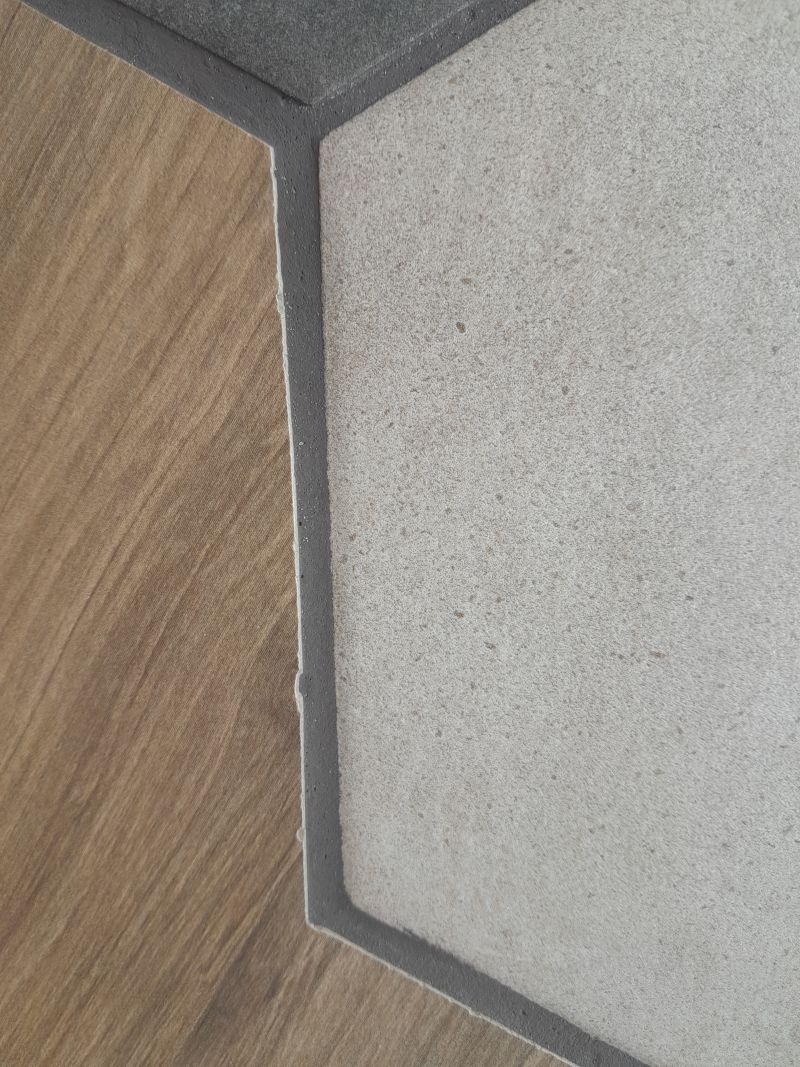

Voici le travail rendu le 14 juillet par le carreleur professionnel que nous avons engagé.
J'ai bien vu au moment du paiement que la coupe n'était pas nette, mais sur le coup ça ne m'a pas choqué plus que ça.
Maintenant que la pièce est meublée et que nous vivons dedans je ne vois que ça et surtout craint que les bords s'abîment plus et s'ecaillent en marchant dessus et en passant l'aspirateur.
Nous avons payé 3600 € hors carrelage ce carreleur professionnel car ne nous sentions pas capable de poser du carrelage et réaliser ce type de découpe.
Que pensez-vous des découpes? Suis-je trop exigeante ?
Bonjour, il aurait dû faire les joints de la couleur du carrelage plutôt que des joints blancs, pas évident pour rattraper. (je ne suis pas careleur) pour la coupe, je ne sais pas.
De : Bétheny (51)
Pas extraordinaire mais pas anormal le carreau n est pas teinté dans la masse. Plutôt soigné au niveau des angles.
Ça ne s écaillera pas d avantage
Je ne pense pas qu il ait pu raisonnablement faire mieux vu le carrelage fourni
Salut, le carreleur est en tort, car il aura dû refuser ce chantier. Une pose comme cela si c'est direct aux ennuis. Même avec une carelette à eau, rien ne garantit un bon résultat, avec des carreaux bas de gamme comme cela. Un bon professionnel aurait. Demandé au minimum un carreau teint dans la masse.
Env. 10 message Finistere
On a donné les références du carrelage au carreleur avant de l'acheter et signer le devis avec lui. Il ne nous a jamais parlé de carreau teinté dans la masse ( je découvre ce terme à l'instant !) , ni dit que notre carrelage est bas de gamme. J'espère que le carrelage ne va pas s'effriter sur les bords. Est-ce que je peux améliorer l'esthétique ?
