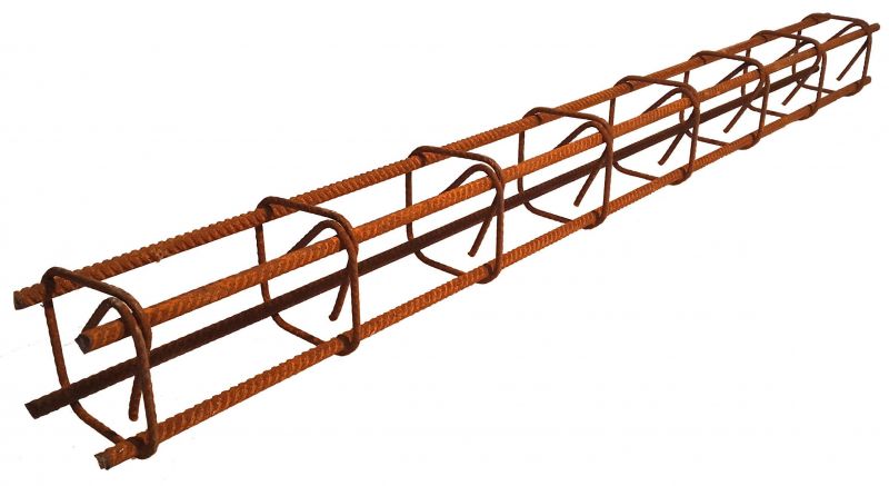

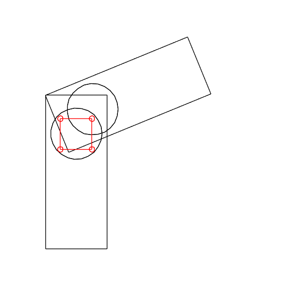

Je souhaite monter un mur en parpaing de 1m20 de hauteur. J'ai deux angles de mur qui ont un angle de 100 degrés. Je souhaite rajouter dans ces angles un chainage verticale de 10x10 comme sur la photo. Malheureusement lorsque je positionne mes parpaings d'angles à 100 degrés mes chainages ne passent pas (voir mon schéma) Comment faire ?
Je vous remercie pour votre aide.

Bonjour, soit vous aligner la réservation dans le parpaing et coupez ce qui dépasse, soit vous coffrez ce chainage en bois.
Dept : Loiret
Bonjour,+1 avec Richard. J'avais 2 angles à 145° à faire, j'ai utilisé les 2 techniques. L'un en alignant les réservations (il me reste à couper le débord, un coup de scie croco + ponçage à la meuleuse et c'est fini), l'autre j'ai découpé le bord des parpaings pour les mettre l'un contre l'autre avec le bon angle, pas eu besoin de coffrage (sauf quelques trous à corriger).

Ok merci pour votre réponse. Tu as mis volontairement 2 chainages verticaux pour l'angle ?
Dessinateur-projeteur BIM à Nimes : https://dessinateur-plans.fr
De : Le Mans (72)
Un pour l'angle, et un pour le bord de la fenêtre. Je suis en zone sismique.
Comme ça faisait un coup de sabre, à mi hauteur j'ai mis un bloc en U et relié les 2 chaînages pour ne pas qu'ils s'écartent (béton coulé dans le U et ferraillage en épingle qui prend les 2 chaînages verticaux pour les relier).
Je n'en ai pas mis pour la porte fenêtre à côté du 1er angle car j'ai voulu économiser du temps. Mais j'aurais peut-être dû.
Env. 30 message Le Mans (72)
Dans mon cas c'est juste un mur de clôture de 1m20 de hauteur, je ferais un chainage vertical au niveau de l'angle. J'espère que ca sera suffisant.
