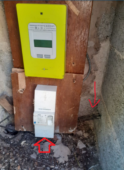

Ma question concerne une maison des années 1960 que j'essaie de rénover.
Le câble reliant le disjoncteur de branchement (installé en bordure de propriété) et mon tableau électrique fait 6mm² de section, donc beaucoup trop mince pour ce que je vais installer (PAC par exemple).
J'ai donc tiré un câble de 16 mm² de section mais il me reste à faire le branchement au disjoncteur de branchement.

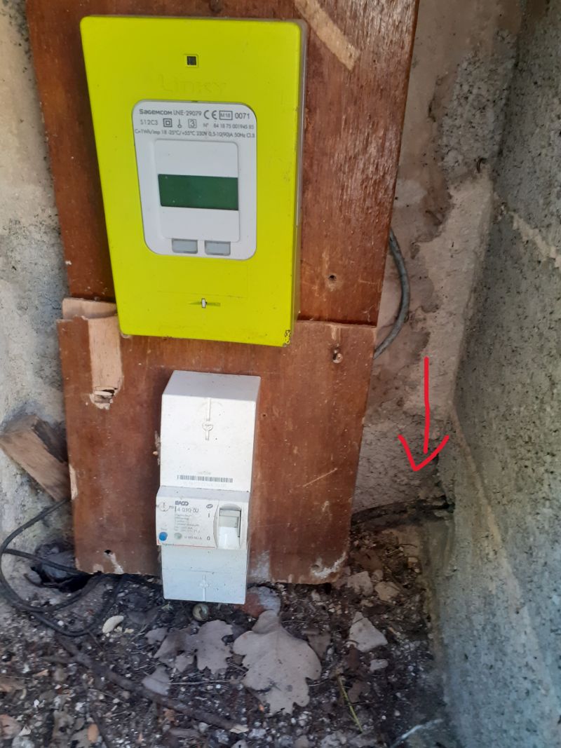

Ci-dessous une photo illustrant l'installation actuelle. En rouge, le câble actuel.
Mes questions:
  1. Si j'ai bien compris, je n'ai pas le droit de toucher à la platine en bois. Et ce serait en plus dangereux. Confirmez-vous?
  2. Quelle serait la meilleure façon pour procéder au remplacement du câble?
  3. Enfin, j'ai cru comprendre qu'un disjoncteur de branchement similaire devait exister dans le logement. Ce n'est pas mon cas. Mais j'imagine que c'est sinon obligatoire tout du moins fortement conseillé.
  4. Je me demande si le plus simple et le plus sûr ne serait pas de demander à Enedis de faire le changement et d'en profiter pour peut-être remettre une nouvelle platine car l'installation ne me semble plus très solide.
Merci d'avance pour votre aide.
Bonjour, ouvrir le couvercle et brancher vous ici.

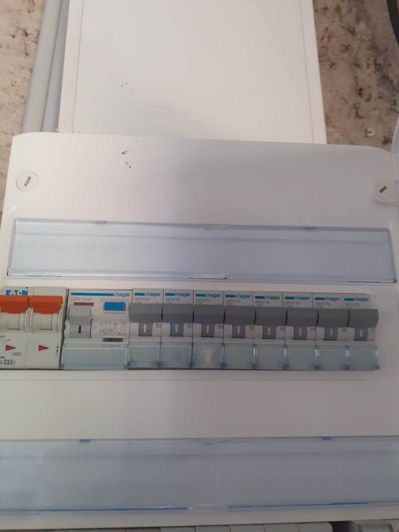

Pour votre autre question, merci de joindre une photo de votre tableau électrique.
Et a titré informatif, vous pouvez poser un Interrupteur-sectionneur en tête de votre tableau électrique

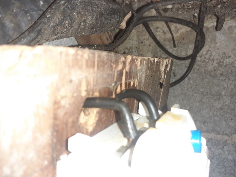

pour 1 et 2 : comme le dit plaquisteheureux les cables partent de dessous du disjoncteur. Ce cable t'appartient.
Le coffret en bois ne se demontera pas, les vis sont caché derriere le compteur qui est plombé
3 : si il dessert ton logement, tu devrais avoir un sectionneur à porté de main dans ton tableau dans le logement.
4 : Tu n'y mets pas de coup pied dedans ?
Il ne prend pas l'eau ?
Il à l'air d'etre posé tres bas. Je me demande si les hauteur de la nfc 15100 sont respectées ( entre 1 m et 1.8m de hauteur.)
Appelle Enedis.

J'ai enlevé le capot du dessous.
J'ai pris une photo des cables qui arrivent dessous:
NB: La photo est à l'envers.
C'est là où je ne sais pas comment je vais faire passer les nouveaux câbles sans démonter la platine puisqu'ils arrivent de derrière.
Soit dit en passant, je m'étonne de la couleur des cables car il me semble bien que ceux qui arrivent au tableau électrique sont bleu et marron.
Enfin la photo du tableau:

Concernant la hauteur, ce disjoncteur de branchement doit être un peu plus bas que la route qui le longe.
Mika111 a écrit:Bonjour
+1
Appelle Enedis.

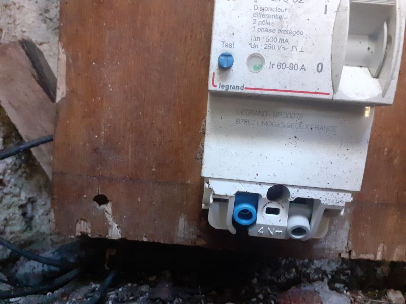

Bonsoir.
Pour votre sécurité, coupez le disjoncteur de branchement lorsque vous ouvrez le capot. Ce n'est pas le cas sur la photo transmise.
