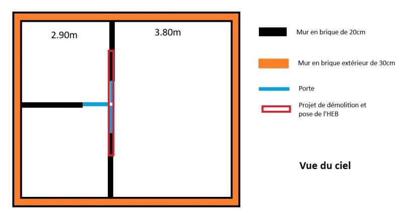

Bonjour à tous !
Je viens vers vous car j'ai un petit projet concernant une maison en brique et j'aimerai vos avis/conseils si possible
J'aimerai ouvrir le mur du RDC mais celui-ci est un mur porteur en brique de 20cm d'épaisseur, donc j'essaye de voir les possibilités.

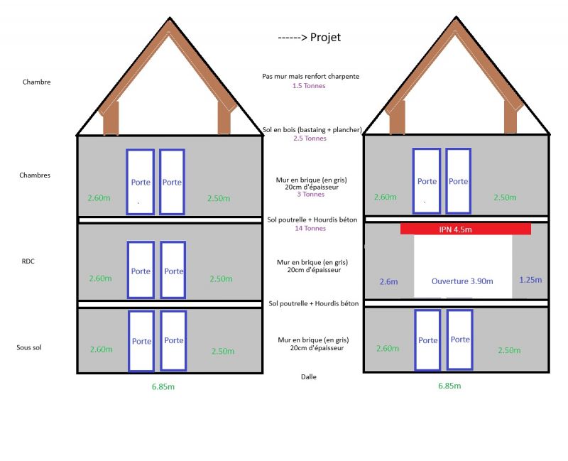

Je vous joint un schéma qui récapitule mieux les choses qu'un long texte je pense.
L'idée serait d'installé un HEB 180 de 4.5m, ce qui créerait une ouverture de 3.9m car il y aurait 30cm dans les murs de chaque cotés (les poutrelles en bétons sont perpendiculaires à l'HEB prévu).
Mais je me demande si celui-ci est suffisant, j'ai calculé environ 21 tonnes au dessus réparti sur l'ensemble des murs de la maison, mais je ne sais pas combien la partie à retirer supporte, l'HEB 180 en 4.5m peut supporter 9 tonnes (10 tonnes si on enlève les 30 cms présents dans le mur porteur).
Qu'en pensez-vous à première vue ? Plutôt sous ou surdimensionné ?
Ou le projet ne semble peut-être pas adapté ?
Autre question concernant le dessous de l'HEB, les 30cm du mur en briques épais de 20cm peut-elle supporter autant de tonnes sans s'affaisser au cours des années ?
Merci à vous pour votre lecture
Comment as tu calculé les charges ?
Comment et ou appuient tes fermes ?
As tu ajouté les surcharges ?
As tu calculé la flèche ?
On ne s"improvise pas calculateur.

Bonjour, merci pour votre lecture.
Je découvre ce domaine de mûr porteur avec intérêt qui pour l'instant pour moi était assez inconnu, je ne ferai rien sans être sûr de la chose mais je trouve cela intéressant !
Pour vous répondre, j'ai calculé les charges par rapport à des moyennes que j'ai lu :
- 300 kg/m² pour les poutrelles/hourdis bétons
- 400 kg/m² pour mur en briques de 20cm d'épaisseur
- 50 kg/m² pour un sol en bois
J'ai multiplié par la superficie de chacun.
Les fermes s'appuient sur les murs en briques extérieur, et intérieur (juste 2 poutres de renfort sur l'intérieur comme sur le schéma plus ou moins)
Par les surcharges, tu entends les meubles et les personnes je pense, non il est vrai que je dois le rajouter.
C'est dûr d'être précis mais je peux rajouter 1.5tonnes max de surcharges je pense ?
La flèche de l'IPN semble être 4.5/500, soit 9mm mais je connais pas la flèche des poutrelles hourdis d'un peu plus de 7m.
Je prends vos lectures ou des liens avec tout cela avec plaisir si vous avez  Biggrin
Env. 100 message Nord
Bonjour à tous, après plusieurs lectures, je pense faire appel à un ingénieur stabilité pour voir la faisabilité du projet et ne pas faire de bêtises 😅
