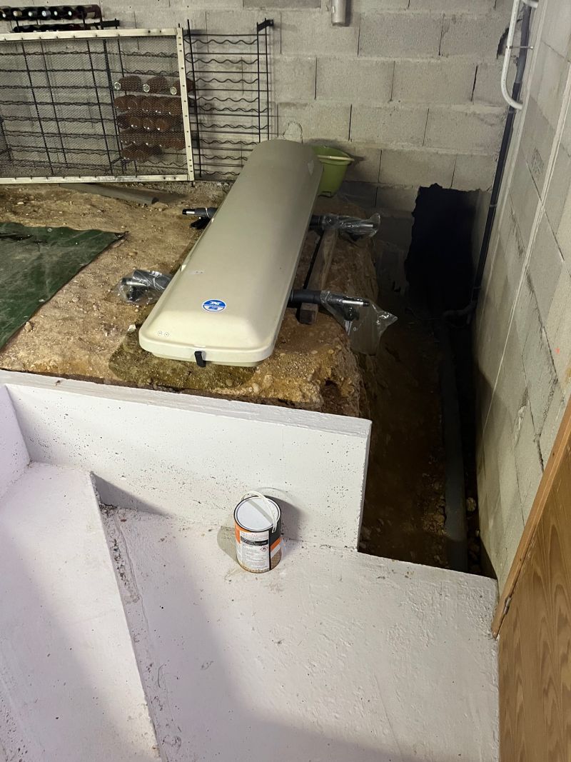

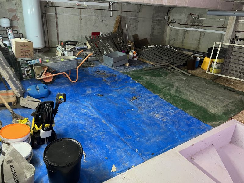

j'ai un espace de 55m2 environ dont je me sers pas du tout. Juste pour entreposer de manière "anarchique" le reste de mon déménagement. Au sol j'ai mis des bâches car c'est de la terre. J'aimerais donc récupérer tout ca pour y faire du rangement mais pas forcément de papiers ou autres. Ce serait plus des outils, caisse en plastique pour y ranger pleins de d'outils par la suite, carrelage etc... ca m'énerve de voir cet espace dans cet état.
J'aimerais couler une dale et je lis souvent que ce n'est pas bon, car il faut faire respirer la terre. Mon idée était de laisser une bande de 50 cm tout autour et il mettre des gravier pour faire joli. Le reste serait bétonner avec ferraillage, cailloux, toile sous dallage..ce serait de 15cm environ, car il faut deja que je me décaisse manuellement . si je fais cette bande, je n'ai pas besoin de mettre de drain intérieur je pense. IL y en a un deja à l'exterieur. Aussi à l'un des bouts de la pièce (la ou il y a le coffre de toit), la terre n'est pas amener jusqu'à l'autre mur, donc je laisserai la terre comme telle. La respiration debrait se faire naturellement.
Pour amener le béton je vais agrandir l'aération qui existe et faire passer le tuyau de la sauterelle.
Vos avis ?
Merci de vos retours.
jérôme.

C'est un sous sol enterré, il doit y avoir 30/40 cm non enterrés
le fait de faire le tour avec une bande de 50cm est juste sortir de mon imagination, c'est pour faire respirer.
L'espace a une entrée mais séparé par le local piscine et mon atelier donc trop loin pour une sauterelle je suppose,  il faudrait passer au dessus de la maison, et ensuite faire 8m pour y arriver. je ne sais pas combien de mettre on peut utiliser une sauterelle avec des raccords ?
Sinon j'ai une aération sur le coté que je pensais agrandir mais pas sur que j'arrive proprement.
