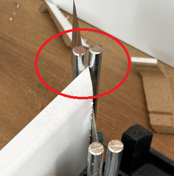

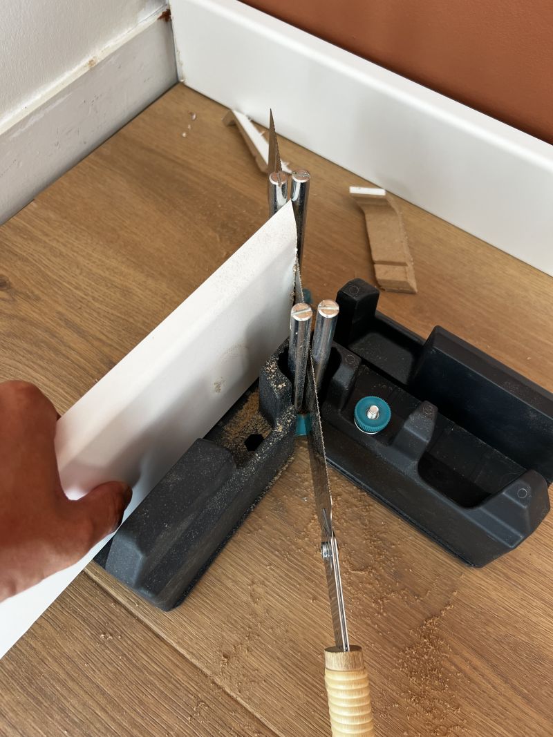

J’en viens à poser les plinthes pour ma rénovation (là il s’agit de surplinthes en l’occurrence), et voilà un nouveau problème : la boîte à onglets avec sa scie japonaise…

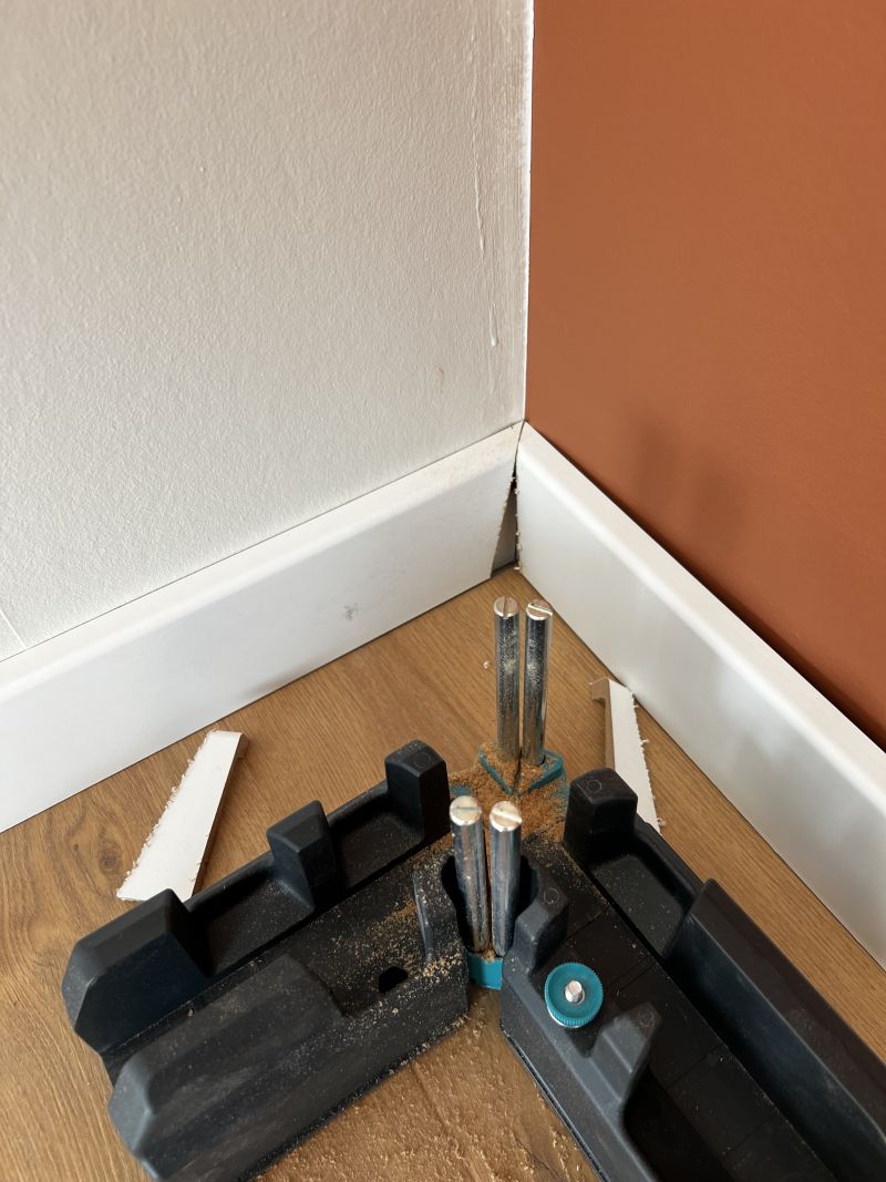

Premièrement : Quelqu’un a-t-il vraiment réussi à faire des découpes précises avec ça ? Si oui je veux bien l’explication svp… Comme sur les photos ci-joint j’ai bien pris l’angle du mur avec la boîte à onglets (Wolcraft…) j’ai bien verrouillé puis j’ai mis mes deux plinthes et j’ai découpé. La scie japonaise est tellement flexible que je ne vois pas déjà comment on peut être précis avec ça mais soit… comme vous le voyez je respecte bien les guides etc…
Je joins mes deux plinthes au coin et ce n’est absolument pas bien fait !
Deuxièmement : la boîte à onglets va de 85° à 180°. J’ai des angles de mur avoisinant les 60/65°. Comment je peux faire sans investir des centaines d’euros dans une scie circulaire qui va me servir une fois ?

Sans scie circulaire sur table, bon courage. Dans tous les cas il faut caler les plinthes quand on lzs coupe sinon on obtient une découpe qui s élargit au fur et à mesure que la coupe se fait comme sur votre photo

Ayant eu ce genre de souci, il faut bien regarder le dos de certaines plinthes, elles ne sont pas lisses et donc la face avant n'est pas parallèle à celle arrière.
Il faut donc placer des cales, faire un essai.

J'ai une boîte à onglet encore plus rustique (une vraie, une boîte), et j'arrive à faire des découpes propres. Je vois deux problèmes potentiels avec votre installation :
- il faut que la plinthe soit immobilisée dans la boîte, avec un petit serre-joint.
- il faut une scie rigide, de la bonne épaisseur pour le guide de la boîte. Une boîte à onglet est conçue pour être utilisée avec une scie à dos.

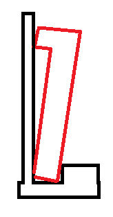

C'est la partie haute de la surplinthe qui touche le montant. De ce fait la plinthe n'est pas dans un plan vertical.
Mets des cales en dessous, comme je te l'ai écrit.

Ah oui, je n'avais pas vu : ce sont des plinthes de rénovation, pas plates.
Il faut les mettre tête en bas dans cette boîte à onglet pour que le côté plat appuie sur le fond, pour qu'elles soient bien verticales.
