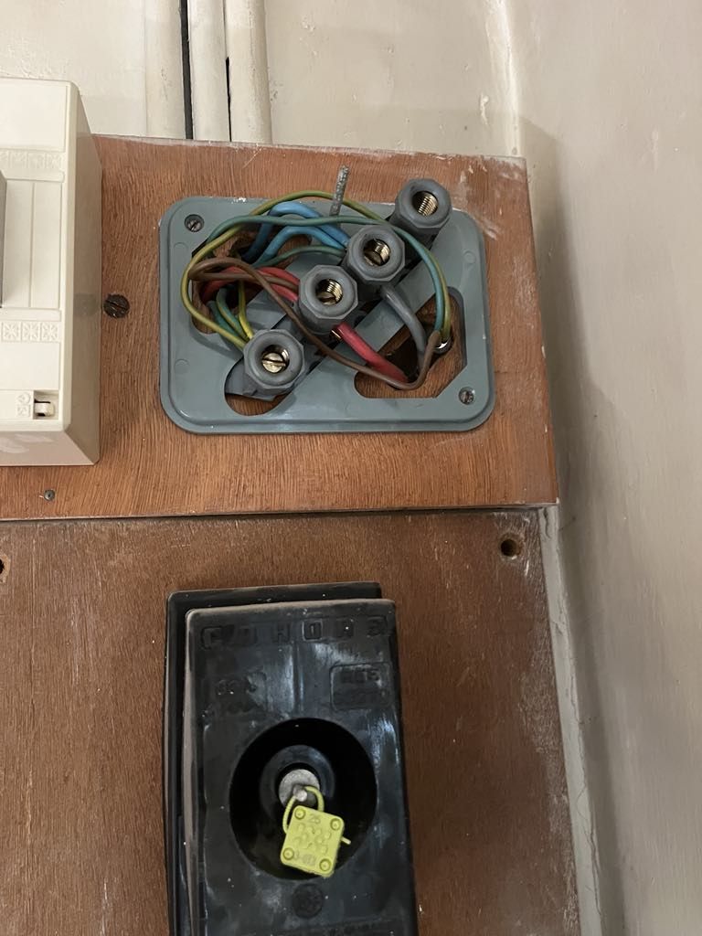

Nous avons acheté une maison il y a 3 semaines. Je refais toute l'électricité car il n'y avait pas de tableau (pas de différentiel, des fusibles aux prises et aux inters, etc.).
J'ai demandé une augmentation de puissance pour passer de 6kvA à 12 kvA. Problème : ce n'est actuellement pas possible car les câbles qui sortent de mon disjoncteur d'abonné (et peut-être ceux qui alimentent le Linky ?) sont de section trop faible (du 6 mm² ou du 10 mm² ; un technicien Enedis est venu le constater). Cf photo :

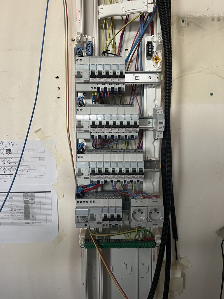

Mon souci c'est que j'ai déjà commencé à préparer mon tableau (qui sera déporté à 15 mètres environ car le Linky est en plein dans la salle à manger), et j'ai préparé des câbles de 16mm² pour relier mon tableau au disjoncteur d'abonné. Cf photo :

Bref, j'en arrive à ma question : puis-je brancher temporairement mon 16² qui va de mon tableau sur le disjoncteur d'abonné qui lui est alimenté en 6² ou en 10²  ? J'imagine bien que c'est pas terrible. Je précise que nous n'allons pas consommer beaucoup (pas de système de chauffage avant novembre, et le reste très basique hormis une plaque à induction).
Est-ce que le seul risque est que cela disjoncte ?

Aucun soucis, le DB remplira sa fonction
Ah super, merci beaucoup. J'avais peur que cela créée un problème quelconque.
Merci beaucoup pour ta réponse !
