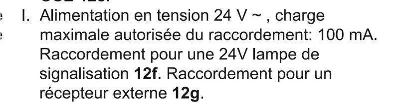

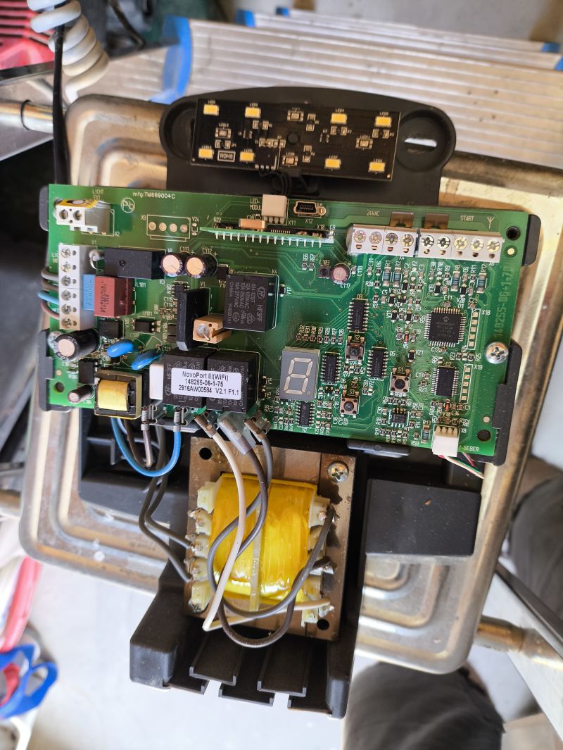

Je souhaiterais n'utiliser qu'une télécommande pour piloter à la fois le portail et la porte de garage.
- ma motorisation de portail est une CAME BX74 commandée par une télécommande à code roulant TOP44RBN.
- ma porte de garage Novoport III à code fixe.

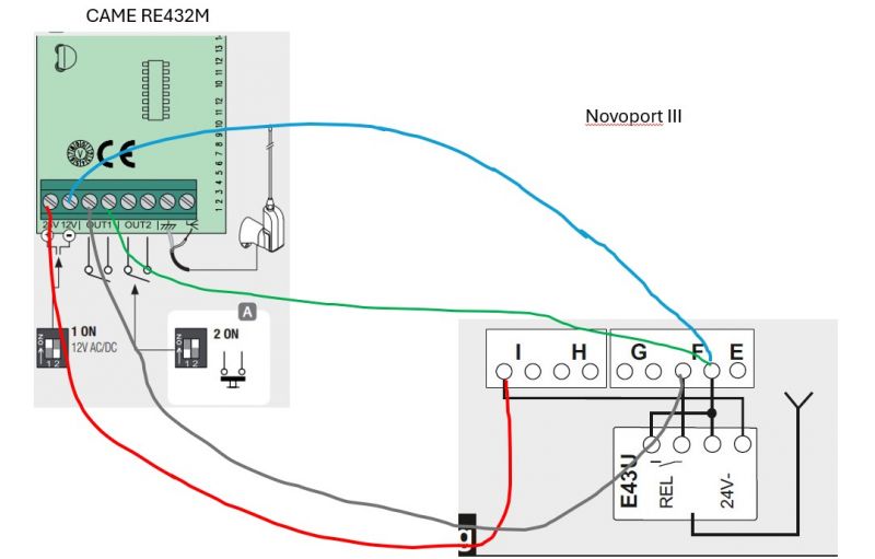

1. J'ai schématisé le câblage sur la photo. Cela vous parait-il correct ?
2. Par ailleurs, si je comprends bien, je dois mettre les micro-interrupteurs :
- 1 en off en 24V
- 2 en off pour le contact de sortie
Est-ce correct ?

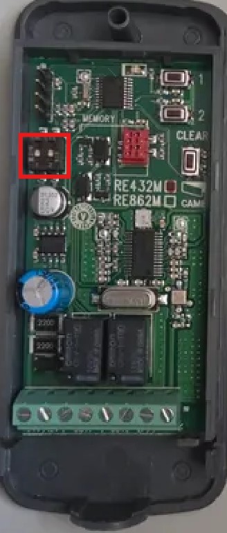

3. Enfin, les fameux micro interrupteurs 1 et 2 sont bien ceux que j'ai encadre en rouge sur la carte du CAME RE432M ?

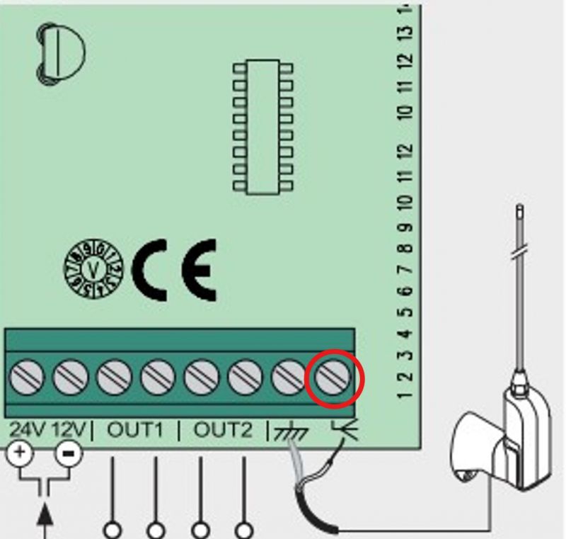

4. Pour terminer, je n'ai pas d'antenne. Puis-je la remplacer par un morceau de fil en 2.5mm sur la dernière position du bornier comme entoure sur la photo.

Bonsoir,je réponds juste pour l'antenne.Je pense qu'un morceau de câble TV serait plus efficace qu'un simple fil.Bonne soirée.

Bonsoir,je suis un peu "perplexe".Si le OUT1 et le OUT2 sont des contacts secs,quand le contact du E43U va se fermer,il va envoyer un moins sur la carte.A quoi servent les contacts OUT1 et OUT2 (ouverture et fermeture?)Bonne soirée.

Out1 va me permettre d'ouvrir et fermer la porte de garage en passant par le récepteur Came en lieue et place de celui de la porte de garage. C'est pour ça que je le câble aux 2 bornes F qui sont reliées a l'interrupteur.
Je n'utilise pas Out2.
Ai-je répondu à votre question ?
Env. 20 message Gard
Je vous précise que le module E43U est le récepteur générique sur les schémas de cablage de la notice de la motorisation
Je l'ai laissé pour comprendre comment câbler un récepteur externe.
Mon objectif est d'utiliser le Came RE432M. Je l'ai ainsi ajouté sur la photo
Le contact sec va en F donc Ok sur votre schéma.
Pour l'alim 24v il n'y a pas de polarité indiquée , mais comme la carte accepte alternatif ou le continu (AC ou DC) il n'y a pas de polarité à respecter : OK aussi
Les DIP-switch :
- celui de gauche en bas pour le sélectionner le 24V
- celui de droite (pour OUT2 seulement) à voir si vous voulez commander en bistable ou en impulsionnel (monostable). Sinon vers le bas: monostable,  vers le haut: bistable.
Pour l'antenne:  mettez un bout de fil rigide (accordé 1/2 onde soit 35 cm)
Un câble coaxial étant blindé, il ne peut pas recevoir le rayonnement.
On peut mettre un coax mais seulement entre le bornier et l'antenne, dans le cas d'une antenne déportée

Entendu pour l'antenne.
Je ne ne connaissais pas les termes monostables et bistables. En cherchant, je dirais monostable donc en position 'off'.
Si je comprends bien vous validez le cablage que je propose (vous n'êtes évidemment pas responsable). Est ce bien le cas?
Ok, pour monostable.
Par contre pour l'alim, je viens de voir qu'il indique quand même + et - sur la carte, et ac/dc sur le switch ; c'est un peu confus.
Donc essayez de respecter quand même la polarité, en suivant votre schéma il devrait y avoir un + du 24v en I (i majuscule)

J'ai procédé par déduction.
I fournit du 24V cf photo et F du 24V -.
J'en ai déduit que I ne pouvait être que le +
Merci Claudejean88 et Hexamatic.
Tout fonctionne parfaitement.
