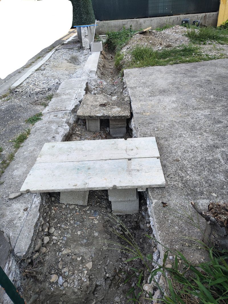

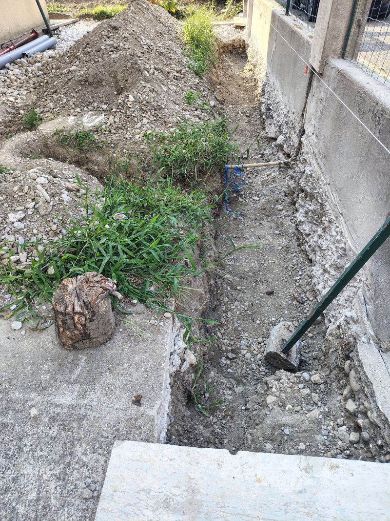

Je suis en train d'agrandir mon portail. Pour le moment j'ai creusé et je me pose plusieurs questions pour la suite. Je ne suis pas spécialiste en béton mais je peux réfléchir avec vos pistes. Désoler pour le pavé, n’hésitez pas à mettre le numéro des questions pour répondre.
Quelques photos :
  • 1- Je souhaite mettre deux chambres aux extrémités de la longrine du portail. Je compte mettre une semelle de 15x35 dans une longrine de l30xp40 sur 7m. Si je mets un tube pvc de 100 dans la semelle cela fragilisera t-il la structure ?
  • 2- J'aimerai mettre les chambres de tirage en 25x25 dans le béton (voir plan), comment procéder pour sceller les cadres ?
  • 3- J'ai un tuyau de gaz qui passe au milieu de la longrine, je vais mettre une gaine de 50. J'aimerais pouvoir le changer au cas où sans attaquer la longrine à la disqueuse. Comment feriez-vous ? Réservation ? Creer un vide mais comment combler le vide ?
  • 4- Je dois respecter la hauteur d'une longrine existante. Je compte mettre des planches pour faire mon niveau. Côté mur il n’y aura pas de planche coffrage. Comment couler à niveau ?
  • 5- Je vais créer un pillier, il faut mettre un film dans le pilier pour éviter les fissures. Je compte mettre un film de sous couche de plancher flottant epaisseur 1.7mm rétractation 0.5. Est-ce ok ?
Merci pour vos réponses
