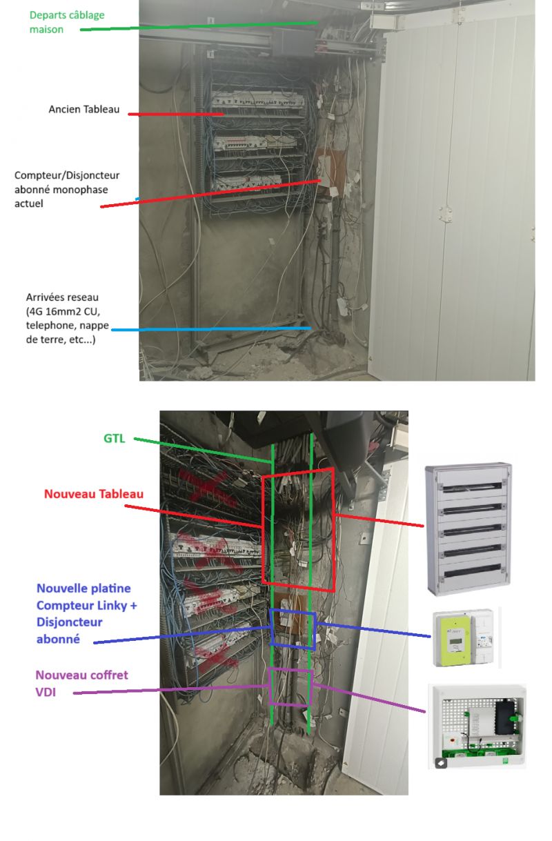

Le tableau électrique de ma maison est vieillissant et avait été câblé par un ancien tourneur comme une armoire de machine. Il se trouvait d'ailleurs dans un espèce de baie 24 pouces que j'ai démonté. Je pense qu'il était, à l'origine, prévu pour du chauffage électrique avec du triphasé mais a été converti en monophasé par la suite avec le passage Chaudière gaz.
J'aimerais rebasculer la maison en triphasé pour la future pompe à chaleur, une hypothétique borne de recharge VE mais surtout pouvoir mettre dans le garage des grosses fraiseuses et autres combinés bois .
C'est l'occasion de remettre aux normes le tableau et de le changer de pan de mur, pour qu'il se présente un peu comme dans les GTL et ETEL d'aujourd'hui au dessus des arrivées réseau et en dessous des départs électriques dans la maçonnerie. A terme, j'imagine isoler le garage par l'intérieur. Aussi j'aimerais en profiter pour mettre un panneau de BA13+50mm de PS entre le mur et les coffrets électriques.
Enedis va installer une platine compteur Linky + disjoncteur abonné 30/60 A à 1m du sol.
Les élements pourraient rentrer dans un coffret 18 modules, 5 rangées mais ça ne laisse guère d'évolutivité pour la suite. Donc je pense plutôt partir sur un 24 modules 5 rangées type Armoire XL3-160 sauf que je ne trouve aucune GTL compatible avec les armoires métalliques de plusieurs Kg et 550mm de large.
Voici donc mes questions:
  1. Est-ce OK d'utiliser un coffret métallique type tertiaire pour héberger mon tableau ? Je n'ai pas vu de mention particulière sur le matériau dans la NF C 15-100 mais tous les exemples en ligne sont en plastique.
  2. Auriez-vous une recommendation pour avoir un coffret suffisamment grand et tout de même une pseudo-GTL entre les departs en haut et les arrives en bas, malgré le fait que le coffret va mesurer 550mm de large par 900mm de haut et 140mm de profondeur ? Et donc que tous les fils soient masqués dans une goulotte, en s'approchant au mieux de la dernière norme 15-100.
  3. J'ajoute en PJ mon schema unifilaire et proposition d'agencement des modules en façade si jamais quelqu'un a l'occasion de les commenter.
Schéma du tableau
Merci à vous,
Lucas
Env. 10 message Rhone
J'ai trouvé le coffret en version Classe II, plastique donc pas de problème pour le côté métallique.
Comme je suis pas sûr qu'une GTL soutienne le poids d'un gros coffret 120 modules, j'envisage de poser le coffret du tableau électrique directement affleur du BA13 avec la GTL arrasante au dessus en en dessous.
  4. Est-ce que ça vous semble acceptable au vue de la norme ? A moins que ce soit courrant de monter les 4 coins du coffret sur des entretoises qui font la profondeur de la GTL ?
Sinon, personne n'aurais de commentaires sur le schéma de câblage, il est parfait ?
