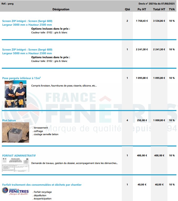

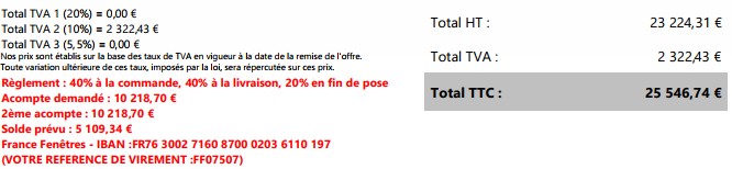

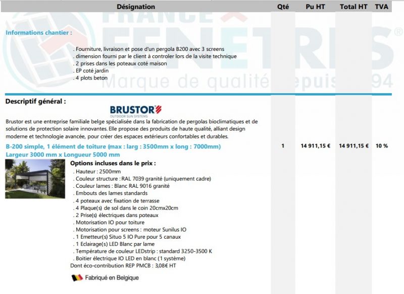

Voici le devis qu'il nous propose pour une pergola B200 en 3m * 5m, avec 2 prises 220v dans 2 poteaux, des screens sur 3 côtés, posée avec prise en charge des formalités urbanismes.
A ce devis, il faudrait également rajouter le coût pour tirer un câble du tableau électrique jusqu'à un pied de la pergola, ce que l'installateur ne fait pas.
Je n'ai pas de devis d'électricien pour cela, donc je ne sais pas ce que ça rajoute. Probablement quelques centaines d'euros.
Je viens à mon questionnement.
Tout d'abord, y a -t-il des clients BRUSTOR qui peuvent nous faire un retour d'expérience sur cette marque, et notamment sur ce modèle de PERGOLA?
Ensuite, que pensez vous de ce devis, étant précisé que si le commercial n'a pas voulu lâcher dessus, comme nous ne sommes pas pressés, il nous invite à repasser plutôt début septembre où les constructeurs font des prix pour déstocker en fin de saison.
Le tarif pourrait alors baisser aux environs de 20-21000 euros.
Merci par avance de vos retours.
